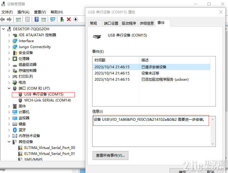

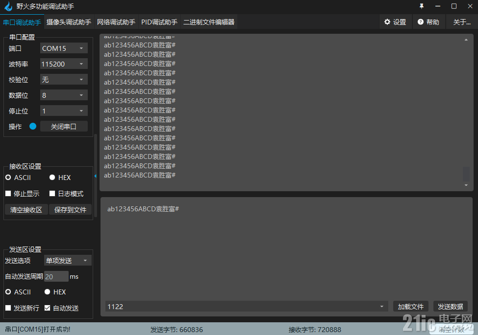

四、展示
cf1d2ef281494640dd5c2a7b90a63b76
e1787a56474127685d893fe7b504a28a
388f9f1a571ad016d6fb7c373cf54b8f
