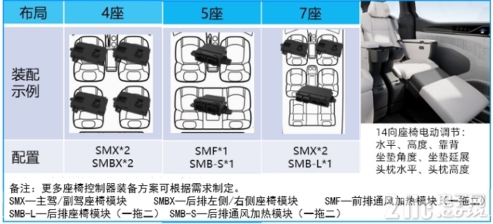

       经纬恒润第二代电动座椅模块保持了高标准的设计要求,满足功能安全ASIL-B,符合FULL AUTOSAR 4.2.2软件架构标准,满足出口欧盟要求。此外,还可以提供多配置解决方案,支持4座、5座、7座等布局,满足不同车型配置要求。
