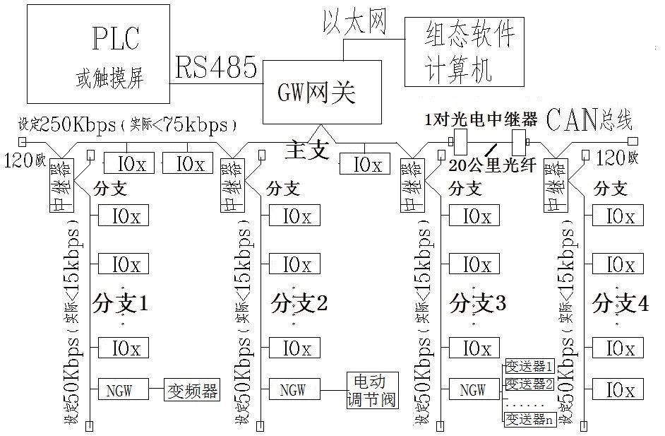

2.1b.        CANWeb现场总线单CAN网络结构:

标号1为总的最小、最大、实时负载,总实时负载应小于总线速度的1/3;
标号2为每个IO模块的最小、最大、实时负载;
标号3为IO模块的向网关发送的CAN包数_STxCnt;
标号4为IO模块的向网关发送的CAN包数与网关模块收到包数的差值_DltRcv
标号5为IO模块的向网关发送的CAN包的间隔时间,单位为毫秒
标号6为IO模块的的温度(IO模块需配 DS18B20温度传感器)
标号7为IO模块的变量WORD数量配置正确与否
标号8为IO模块的的通信正常与否
注意:
标号4_DltRcv正常运行应为定值,如持续变化,表示CAN通信有丢包,需检查通信线接线,调小网络CAN通信速度,或在CAN网络中增加个中继器
标号1总实时负载如大于总线速度的1/3,可调大网络CAN通信速度、调大IO节点模块的MXPD/MNPD参数;

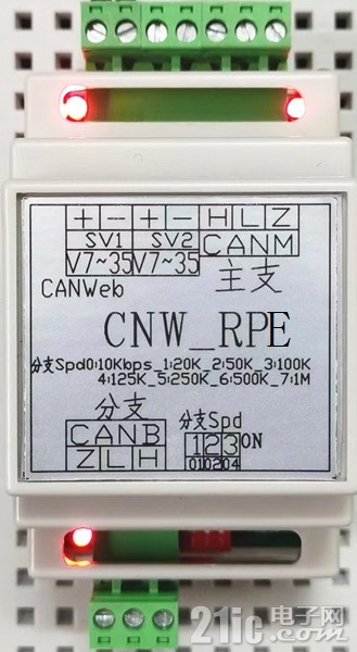

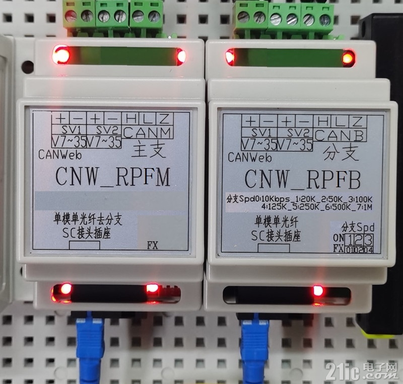

 楼主| 515192147 发表于 2025-8-24 17:13 | 显示全部楼层
daichaodai 发表于 2025-8-18 19:53
建议使用数字隔离器,光耦容易衰减时间长了已出故障 。
有 数据 中继器的,分纯电及 光纤的中继器
纯电中继器
光纤中继器(20KM扩展)
