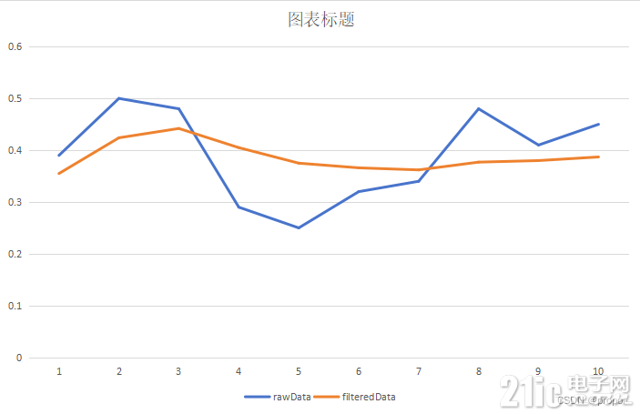

这里自行构造了一组数据,并比较原始数据和经过卡尔曼滤波后的数据。
int main()
    KALMAN_FILTER KalmanFilter;
    float rawData[10]= {0.39f, 0.50f, 0.48f, 0.29f, 0.25f, 0.32f, 0.34f, 0.48f, 0.41f, 0.45f};
    float filteredData[10] = {0};
    unsigned int i = 0;
    InitKalmanFilter(&KalmanFilter);
    for (i = 0; i < 10; i++)
        filteredData = CalcKalmanFilter(&KalmanFilter, rawData);
    printf("raw data:\r\n");
        printf("%.3f ", (double)rawData);
    printf("\r\n");
    printf("filtered data:\r\n");
        printf("%.3f ", (double)filteredData);
    printf("\r\n");
    return 0;
8.输出结果
将输出数据复制到Excel中,绘制图像如下。
从图中可以明显看出经过卡尔曼滤波后的数据要比原始数据要平滑,且更符合实际情况。
