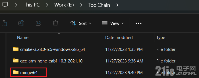

我是用 Windows 系统开发 Windows 应用,所以选择 `x86_64-win32-seh` 进行下载。从上面链接下载完成后,解压压缩包中的 mingw64 文件夹到自己喜欢的位置,这里解压到 `E:\ToolChain\`。

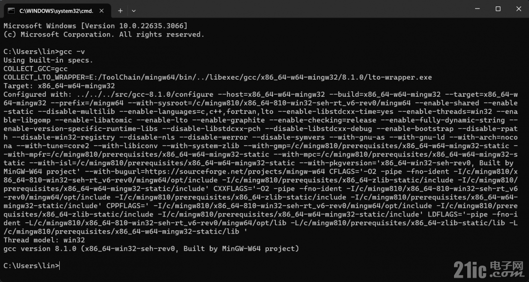

### 验证 MinGW-w64 是否安装成功
打开 CMD,输入 `gcc -v`,如果出现如下信息,则说明 MinGW-w64 安装成功。

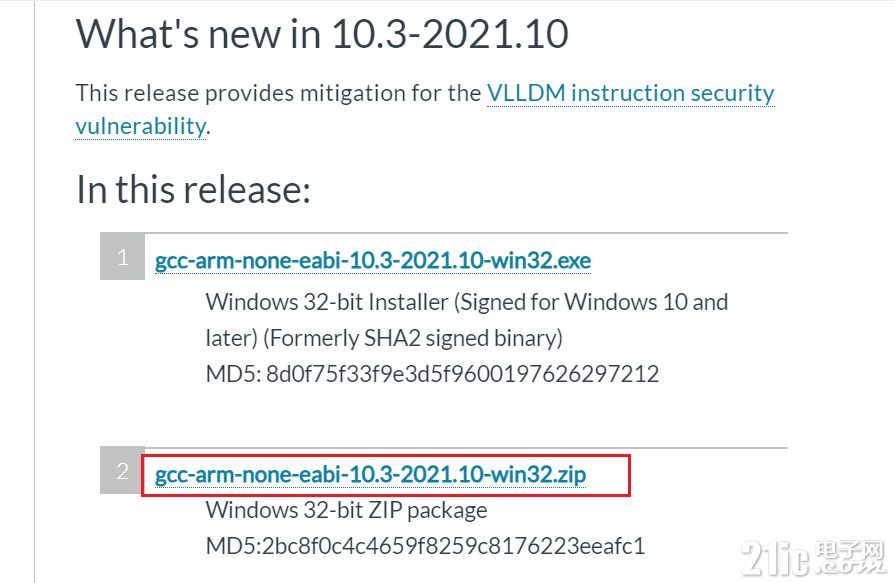

## 搭建 gcc-arm-none-eabi 环境
### 安装 gcc-arm-none-eabi
[gcc-arm-none-eabi](https://developer.arm.com/tools-and-software/open-source-software/developer-tools/gnu-toolchain/gnu-rm/downloads) 是 ARM 官方提供的一款免费的编译器,支持多种操作系统,包括 Windows、Linux 和 macOS。
从上面的链接下载压缩包后,同样解压到 `E:\ToolChain\`。

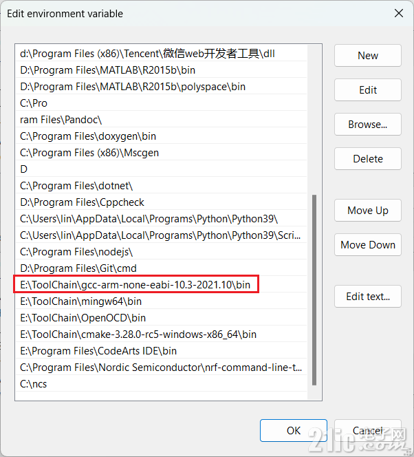

### 配置环境变量
将 `E:\ToolChain\gcc-arm-none-eabi-10.3-2021.10\bin` 添加到环境变量 `Path` 中。

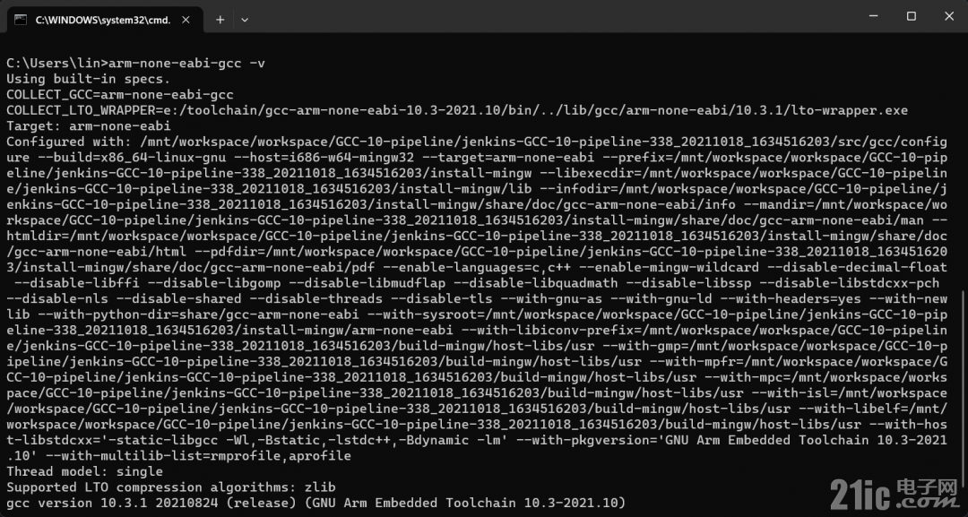

### 验证 gcc-arm-none-eabi 是否安装成功
打开 CMD,输入 `arm-none-eabi-gcc -v`,如果出现如下信息,则说明 gcc-arm-none-eabi 安装成功。

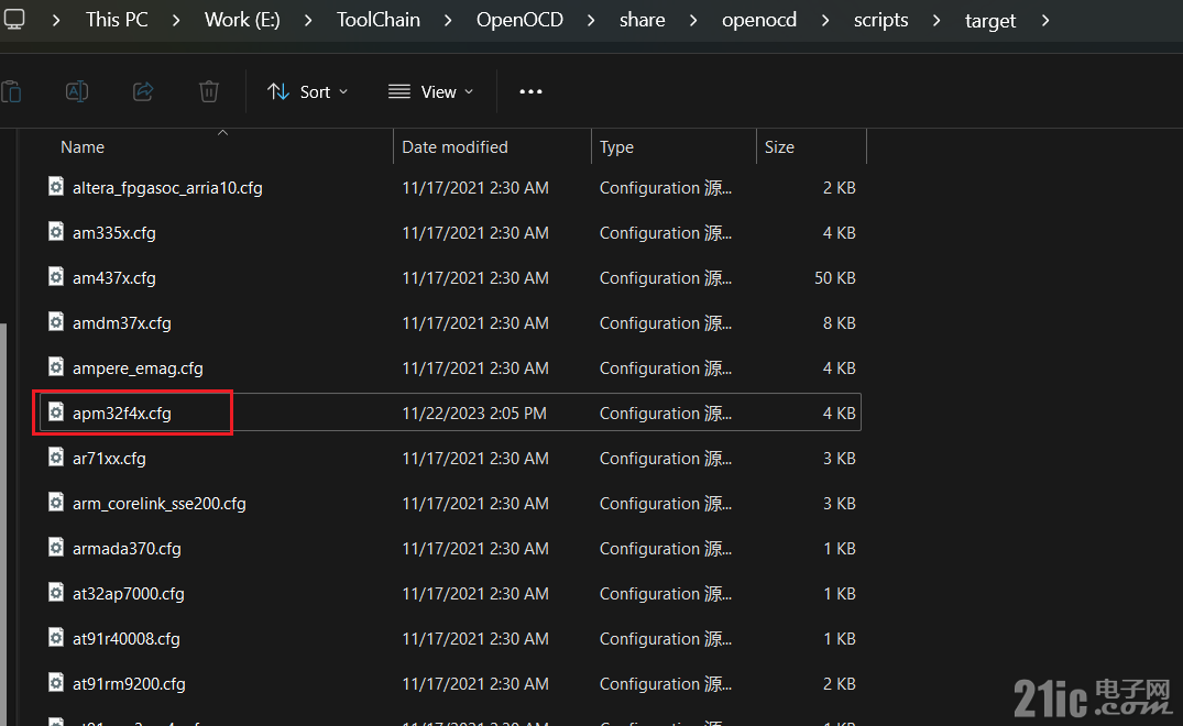

因为 OpenOCD 官方还未支持 APM32,所以需要增加对 APM32 的支持。将附件提供的 `apm32f4x.cfg` 文件拷贝到 `E:\ToolChain\OpenOCD\share\openocd\scripts\target` 目录下。

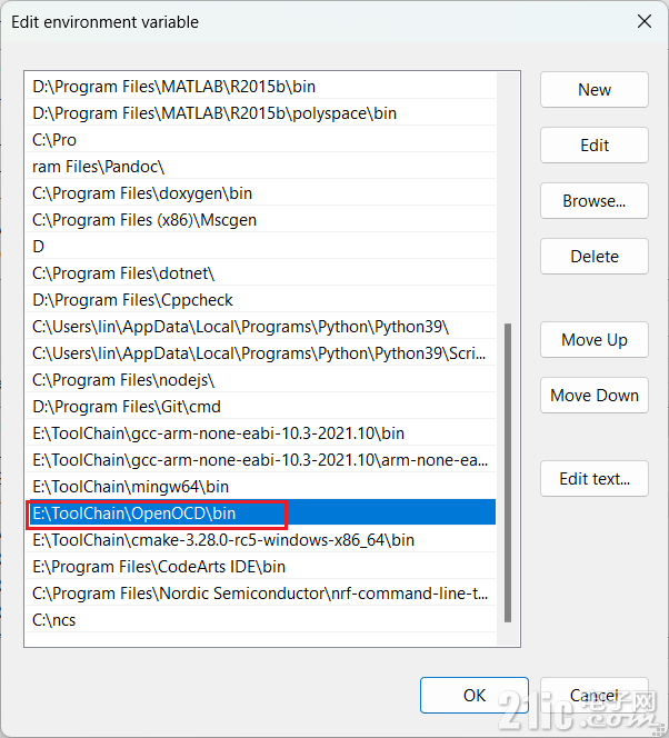

### 配置环境变量
将 `E:\ToolChain\OpenOCD\bin` 添加到环境变量 `Path` 中。

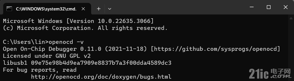

### 验证 OpenOCD 是否安装成功
打开 CMD,输入 `openocd -v`,如果出现如下信息,则说明 OpenOCD 安装成功。

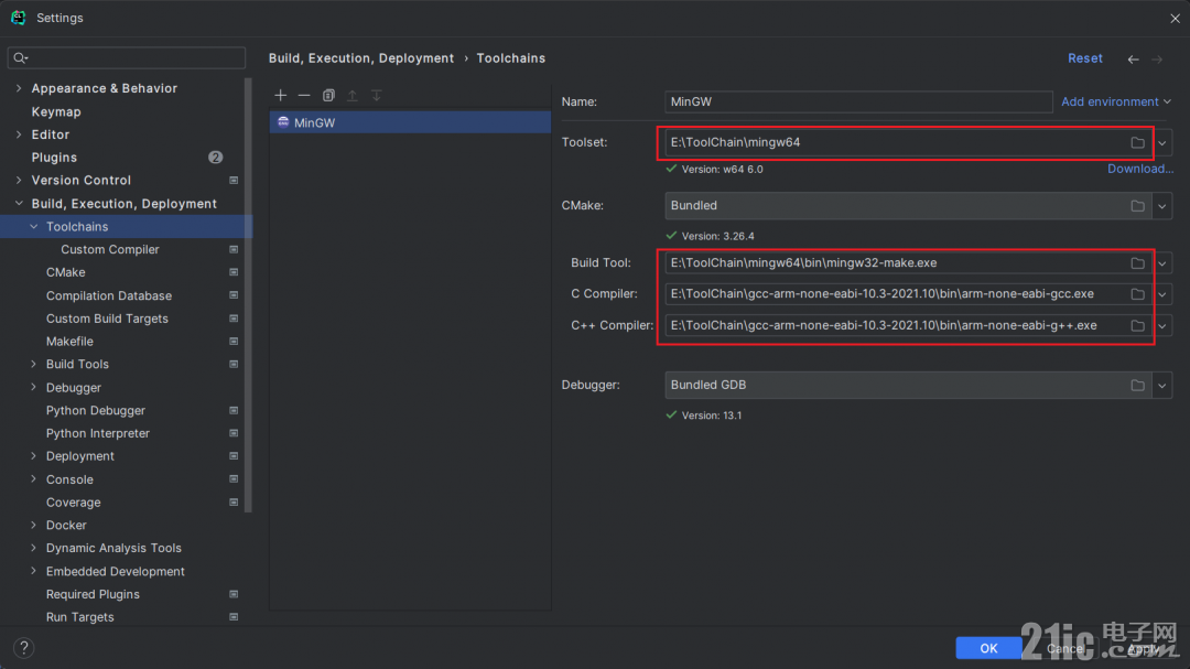

# 03 配置 Clion
### 配置工具链

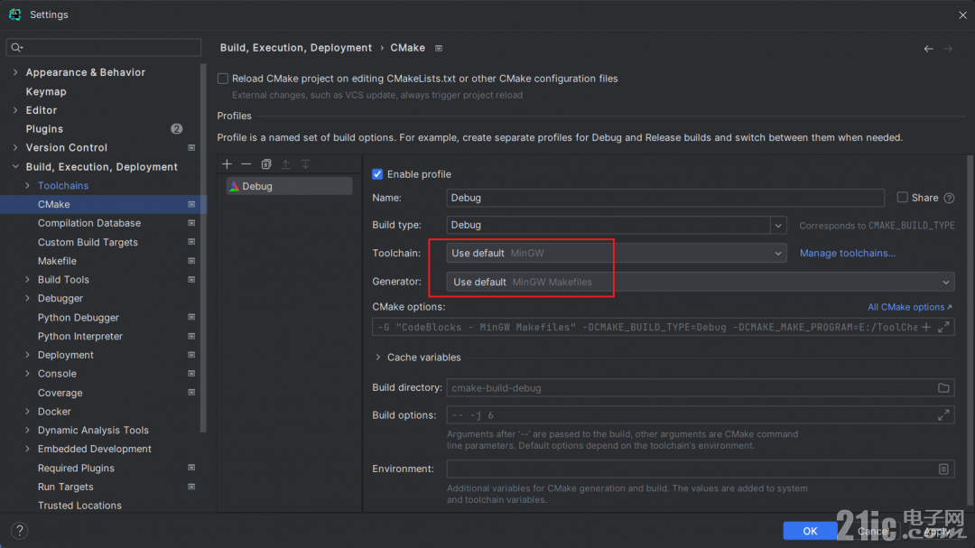

打开 Clion,点击 `File` -> `Settings` -> `Build, Execution, Deployment` -> `Toolchains`,点击 `+` 号,选择 `MinGW`,点击 `OK`。将上述搭建的环境填入对应的位置,点击 `OK`。如下图所示:
> 注意:CMake 选择 Bundled,Debuggers 选择 Bundled GDB。
到 `CMake` 选项卡中确认 `Toolchain` 选择的是 `MinGW`,如下图所示:

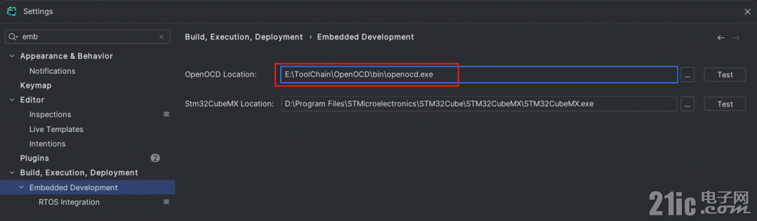

### 配置 OpenOCD
点击 `File` -> `Settings` -> `Build, Execution, Deployment` -> `Embedded Development` -> `OpenOCD Localtion` 设置为 `E:\ToolChain\OpenOCD\bin\openocd.exe`,如下图所示:

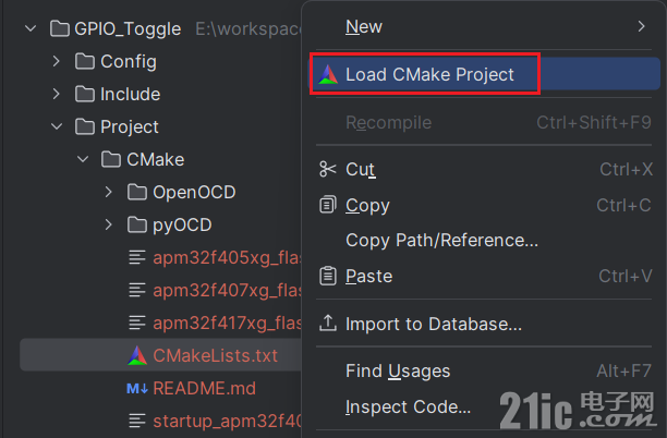

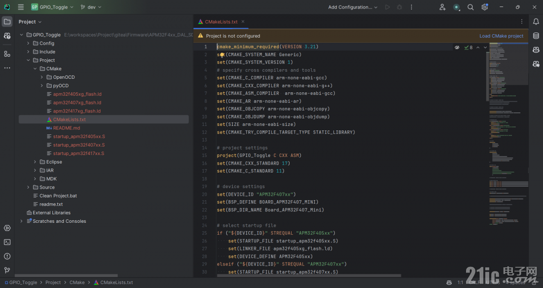

Clion 使用 CMake 构建工程,所以在 APM32 官方 SDK 中的工程需要加入 CMakeLists.txt 文件。
这里用到我另一篇帖子 [使用CMake构建APM32工程](https://bbs.21ic.com/icview-3357660-1-1.html) 里面的工程,大家可以去下载。下载完成后,将工程导入或直接拖拽工程目录入 Clion,如下图所示:
工程导入后,Clion 会提示项目未配置。我们打开 `GPIO_Toggle` -> `Project` -> `CMake` 目录,然后在 `CMakeLists.txt` 文件右键选择 `Load CMake Project`,如下图所示:

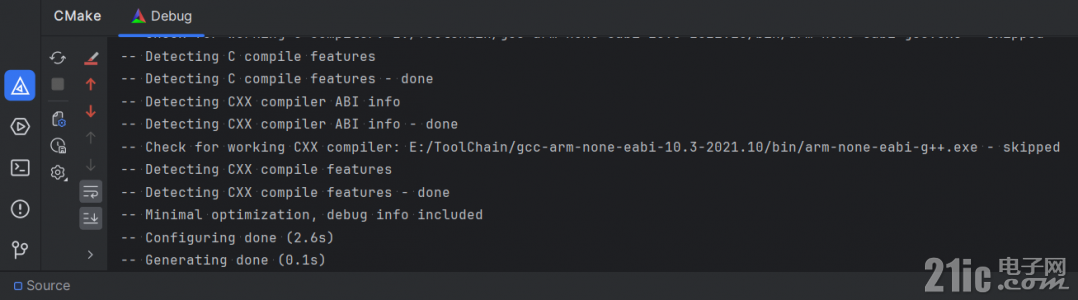

等待配置完成即可,配置完成后,CMake 输出窗口会显示如下信息:

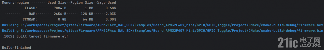

## 编译工程
点击 `Build` -> `Build Project` 进行工程的编译,编译完成后 Build 输出窗口会显示如下信息:

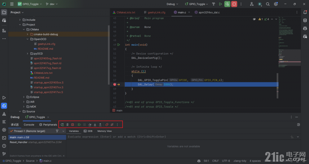

## 下载和调试

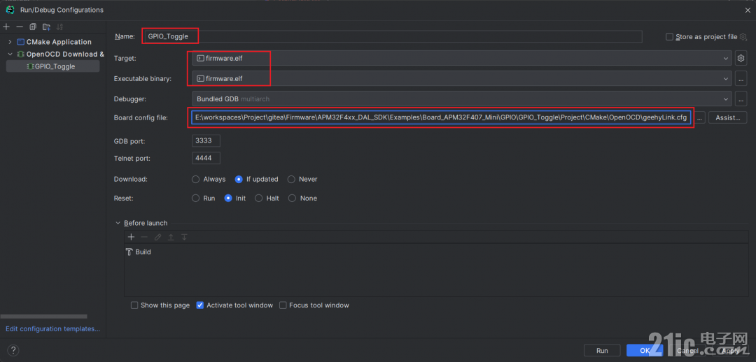

点击 `Run` -> `Edit Configurations`,点击 `+` 号,选择 `OpenOCD Download & Run`,如下图所示:
配置 `Target`、`Executable binary` 和 `Board config file`,点击 `OK`,如下图所示:
其中 `Board config file` 选择 `geehyLink.cfg`。文件内容如下:
  1. adapter driver cmsis-dap
  2. transport select swd
  3. # 0x100000 = 1M Flash Size
  4. set FLASH_SIZE 0x100000
  5. source [find target/apm32f4x.cfg]
  6. # download speed = 10MHz
  7. adapter speed 10000
点击 `Run` -> `Debug`,开始下载和调试,如下图所示:

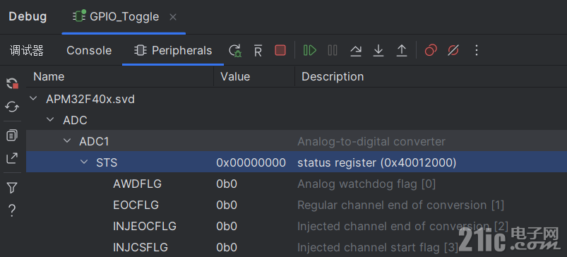

## 查看外设寄存器
在 `Debug` 窗口中 `Peripheral` 加载官方提供的 `svd` 文件,即可查看外设寄存器信息。

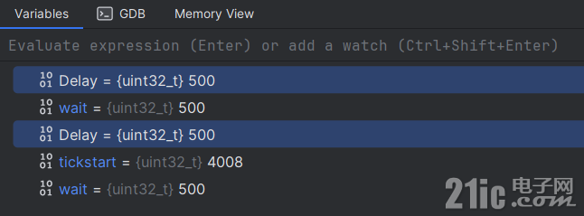

## 观察变量
在 `Debug` 窗口中 `Variables` 观察变量。
