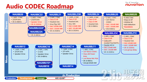

新唐科技的CODEC路线图如下:
*SR: Sampling Rate
新唐科技严格执行汽车行业规范标准,为车载应用提供符合AEC-Q100认证的产品,同时车规与工规物料可进行P2P,车规级音频编解码芯片分别有:Stereo(NAU88U22)和Mono(NAU88U10)。
车载系统常见的T-BOX(eCall)应用 ,新唐科技提供的高信噪比多功能CODEC型号,除满足音频ADC/DAC编解码,内置特定功能DSP,支持PCM和I2S界面,最高采样频率达48KHz。

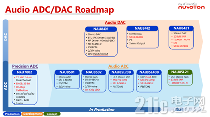

ADC应用
智能驾舱拾音,行车记录仪,语音识别,听声辨位,降噪处理,将模拟MIC信号转换成数字信息,再提供给音频处理单元或车载SOC,这类应用中对信噪比和音频采样频率指标要求高;新唐可提供多款高性价工规和车规型号;“网红”型号NAU85L40B,多路ADC通道,支持多路复用(TDM)PCM输出,QFN28L封装。
DAC应用
车载前装应用中常将SOC或DSP输出的数字信号转换为模拟信号给后端模拟功放; 而车载后装应用中,以改装音箱中较为常见DAC的应用,常根据后端模拟功放的通道数,决定前端DAC的通道配置。NAU8421为24bit立体声DAC,高信噪比128dB,QFN32的封装。
