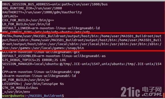

使用新塘官方的Ubuntu18.04(vm虚拟机运行),按文档操作执行make nuvoton_nuc980_defconfig后执行make以后已经生成交叉编译工具链。按文档中指示执行cd /home/user/MA35D1_Bulidroot/output/host,然后终端中执行 source environment-setup问题1:上面目录中没有environment-setup这个文件。
问题2:将/home/user/MA35D1_Bulidroot/packge/environment-setup文件拷贝到/home/user/MA35D1_Bulidroot/output/host目录后执行source environment-setup 有如下提示    但是执行env 不能出现下图红圈的内容。说明交叉编译工具没有配置成功,请问如果解决以上问题,谢谢。
执行env后没有红圈中内容
执行env后没有红圈中内容
 楼主| 1mysky 发表于 2024-4-7 09:02 | 显示全部楼层
结帖。已通过手动方式指定工具链解决以上问题。
