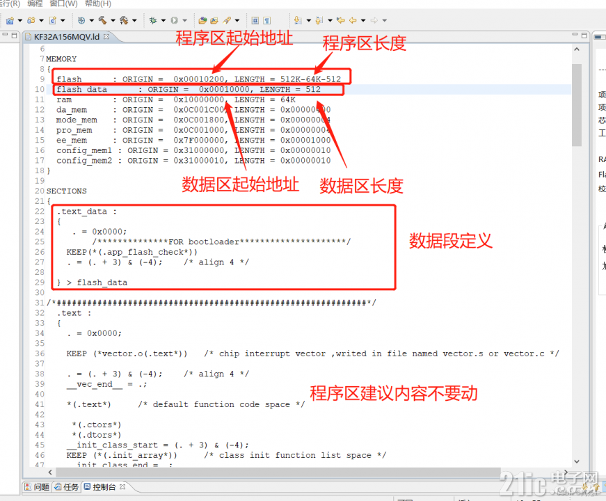

3、重点说一下第三种,也是为了满足客户需求的前提下又不破坏数据也不会破坏程序
(1)、将程序区再划分出一段单独拎出来做为数据存储区,实现方式在ld文件中进行如下操作:

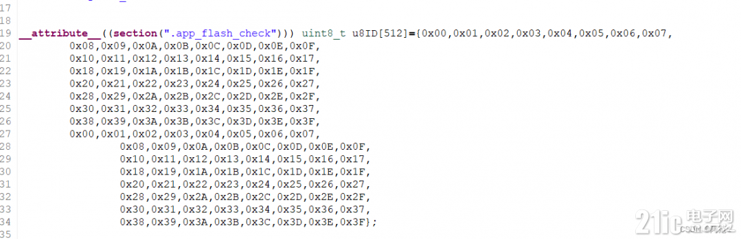

2、在主程序进行指定位置定义,主要指定端 定义方式

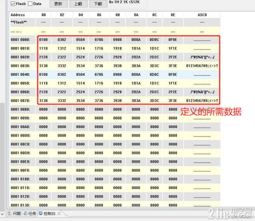

3、获取的编辑效果,可将HEX用PRO加载查看,结果如下图
好啦,其实本章不单单是讲解特征值的位置,也是将指定区域的如何单独开辟做为flash_data的方式也讲解了。RAM的定义方式和flash其实本质上一样的只是基地址不同,其他基本没有区别。
