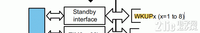

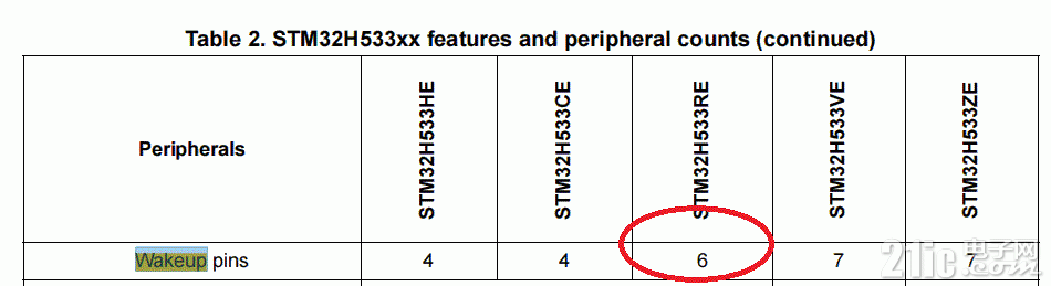

二、WKUP pin的确定
从框图上看,MCU最多可以支持8个WKUPx pin。
不过对于STM32H533RETx最多支持6个WKUPx pin。

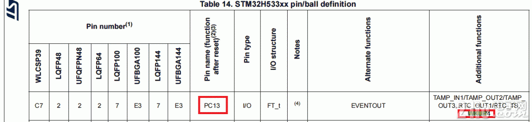

Nucleo-64 USER key 是PC13,对应:WKUP 4

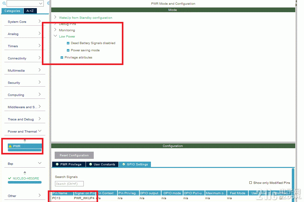

1、STM32CubeMX配置
配置PC13为WKUP 4

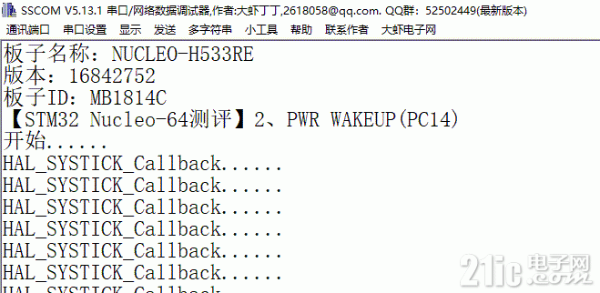

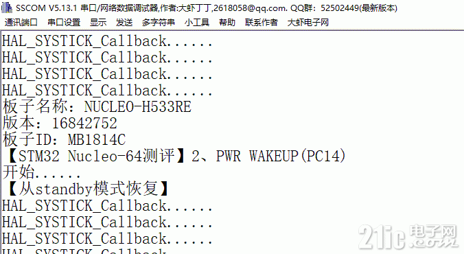

四、运行展示
1、正常上电后显示如下
5秒钟后进入standby mode,将不再打印HAL_SYSTICK_Callback......
(上面笔误,不是PC14,应该是PC13)

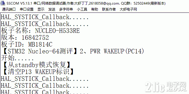

2、standby mode下按RESET键
可以从standby模式恢复
3、standby mode下按PC13键
可以看到需要清P13 wakeup标识,说明是通过PC13恢复。
