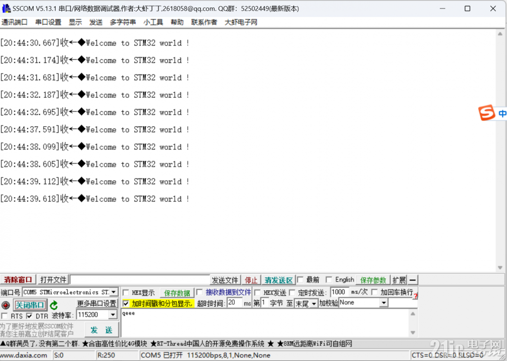

实验现象
不按按键触发中断的话就会复位打印
