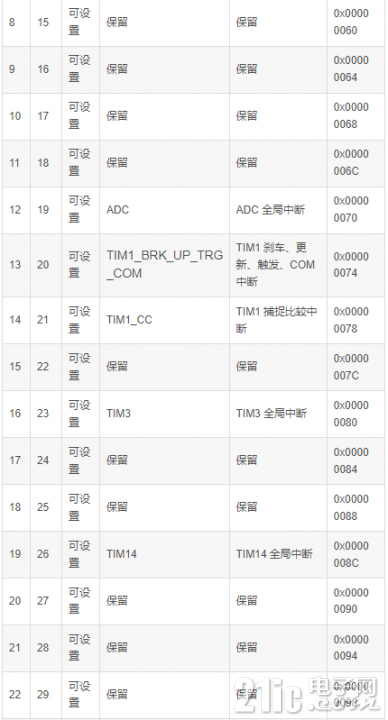

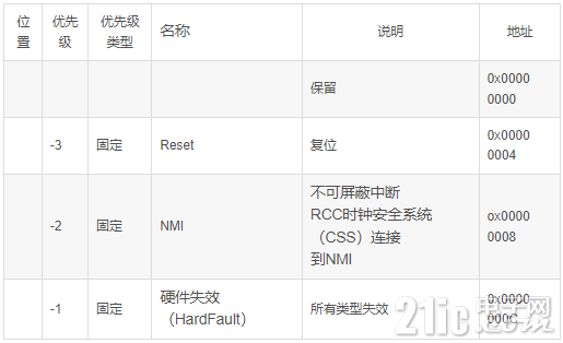

        在 Handler 模式下,Cortex-M0 处理器与内嵌中断向量控制(NVIC)对所有的异常进行优先级区分处 理。当异常发生时,系统会将当前处理的工作压栈,执行完中断服务程序后出栈。取向量与当前工作的压 栈并行进行的,提高了中断的效率,下表分别列出了异常类型与中断向量。
异常向量表
中断向量表

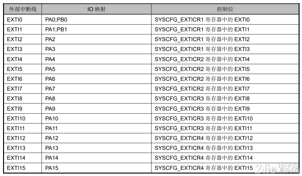

2.8        外部中断映射
        所有的 GPIO 均可用做 EXTI 的触发源用于产生中断或事件请求,通过配置 SYSCFG 章节的 SYSCFG_EXTICRx 寄存器,同时支持内部模块(包括 PVD 和 IWDG)触发。具体存在的连接关系如下 表所示。
其他的外部中断/事件控制器的连接如下:
EXTI 线 16 连接到 PVD 输出
EXTI 线 17 连接到 IWDG 输出

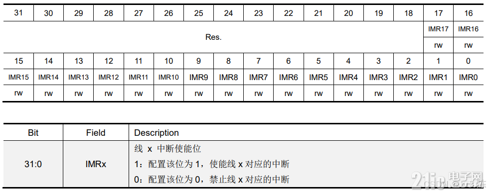

3.2        中断屏蔽寄存器 (EXTI_lMR)
偏移地址:0x0
复位值:0x0000 0000

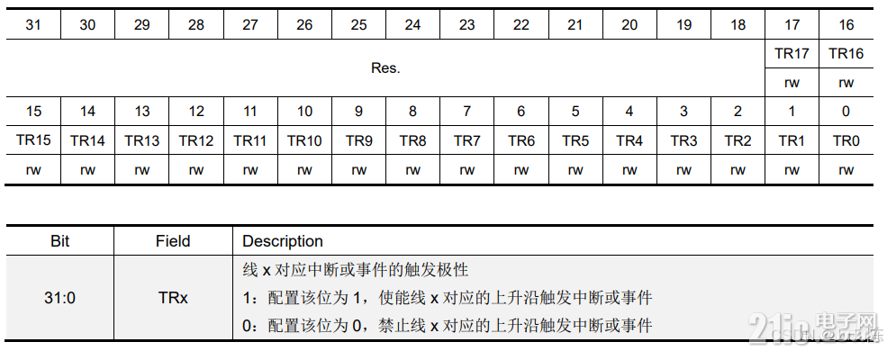

3.4        上升沿触发选择寄存器 (EXTI_RTSR)
偏移地址:0x08
复位值:0x0000 0000

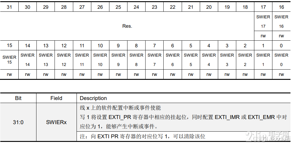

3.6        软件中断事件寄存器 (EXTI_SWlER)
偏移地址:0x10
复位值:0x0000 0000

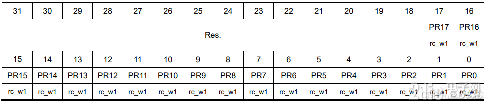

3.7        软件中断事件挂起寄存器 (EXTI_PR)
偏移地址:0x14
复位值:0x0000 0000
