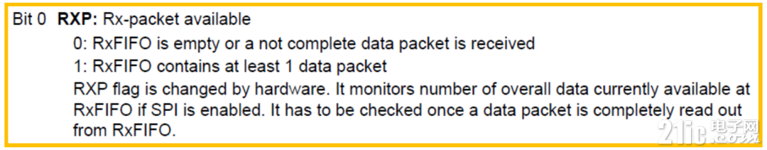

图1. RM0468 的 SPI_SR_RXP 寄存器位
图 1 是 SPI_SR 寄存器中 RXP 位的描述。SPI_SR_RXP 寄存器位由硬件进行管理。当RxFIFO 包含至少一个完整的数据帧时,SPI_SR_RXP 位为 1,否则为 0。

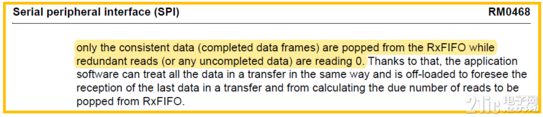

▲ 图2. RM0468 的 SPI_RXDR 寄存器
图 2 是 SPI_RXDR 寄存器的描述,对 RxFIFO 的访问是通过读取 SPI_RXDR 寄存器进行的。并且不建议在 RxFIFO 中的数据少于一个数据帧时读取 SPI_RXDR 寄存器。
▲ 图3. RM0468 的55.4.11 SPI data transmission and reception procedures 章节
图 3 是 SPI 数据收发章节的相关描述。在进行数据读取时,当 RxFIFO 中数据不足一个完整的数据帧时,读取的值为 0;当 RxFIFO 中的数据包含至少一个数据帧时,则每次读取都会读取一个完整的数据帧,并将此数据帧从 RxFIFO 中弹出。
综上所述,当 SPI_SR_RXP 为 1 时,表示 RxFIFO 中包含至少一个完整的数据帧,可以通过 SPI_RXDR 寄存器读取接收到的数据,每次读取一个完整的数据帧,并且在读取后会将此数据帧从 RxFIFO 中弹出,也就是此数据帧只能通过 SPI_RXDR 读取一次。当SPI_SR_RXP 位为 0 时,表示 RxFIFO 中不足一个完整的数据帧,如果此时通过SPI_RXDR 寄存器进行读取的话,则读取得到的数据为 0,并且不建议这样做。

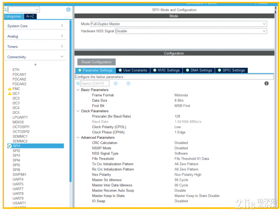

1. 设置数据长度为 8-bit,FIFO 阈值设为 1 个数据。
▲ 图4. 配置 SPI1 的参数

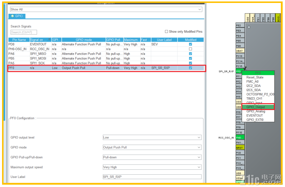

3. 设置 PF0 为 GPIO_Output 模式,用来显示 SPI_SR_RXP 的状态。
▲ 图6. PF0 的配置
4. 设置 PD0 为 EVENTOUT 模式,通过发出脉冲来指示当前程序执行的位置。
图6. PD0 的配置

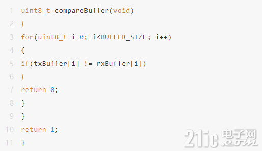

2. 添加函数,用来比较收发 buffer 中数据是否完全相同。相同则返回 1,不相同则返回 0。

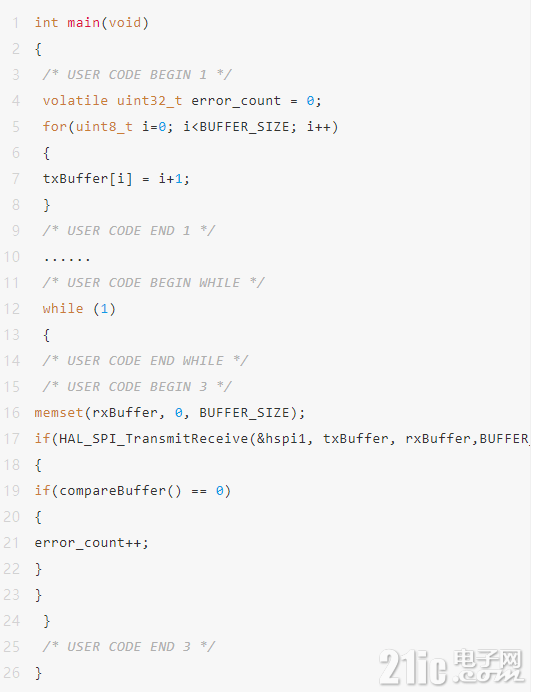

3. 在 main 函 数 中添 加下 面 的 操 作 进 行收 发测 试 , 清空 rxBuffer, 然 后使 用HAL_SPI_TransmitReceive()函数进行收据收发。

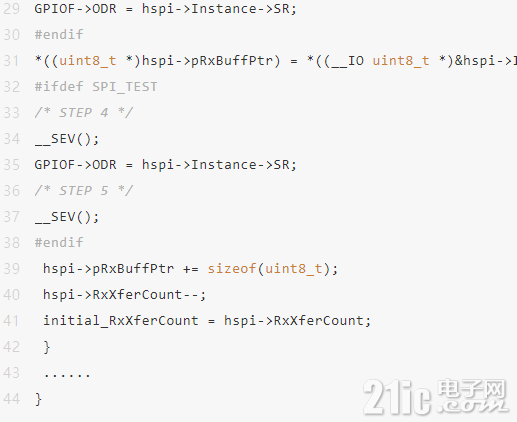

4. 在函数外添加了宏定义 SPI_TEST,在 HAL_SPI_TransmitReceive()函数内使用“#ifdef SPI_TEST”和“#endif”围起来的内容是新添加的内容。每次执行__SEV()的时候,都会在 PD0 中输出一个脉冲信号。每次执行“GPIOF->ODR = hspi->Instance->SR”的时候,PF0 的输出就会被更新为 SPI_SR_RXP 当前的状态。这部分主要是测试在 MCU 检测到 SPI_SR_RXP 为 1 到读取 SPI_RXDR 这一段时间内,SPI_SR_RXP 的值是否被改变(也就是 SPI_RXDR 中的值是否被读取)。

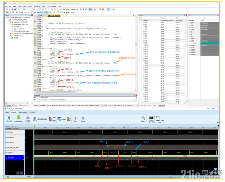

将代码编译下载后进行调试。在调试状态下运行一段时间后复现了客户情况,可以看出 rxBuffer[19]的值,本来应该是 0x14,但是实际获取到的值却是 0x00。
▲ 图8. 使用 KEIL 调试时 SPI 接收到 0x00 数据
下图是在 rxBuffer[19]处抓取到的波形,可以看到在总线上的数据是正确的,解析出来是 0x14。为了更方便的进行说明,下面使用图中标签来说明执行的操作。
下面开始执行流程的分析:
  • 在图中波形的 RXP_1 处看到 PF0 的状态变高,也就是当前 SPI_SR_RXP 的值为1,也即 RxFIFO 中包含至少一个数据帧。
  • 然后执行程序的分支判断语句(用来判断 SPI_SR_RXP 是否为 1),由 STEP2 之后的波形可以看出,MCU 执行了程序 STEP_3 及之后的操作,也即这里 MCU 读取到的 SPI_SR_RXP 的值也为 1。
  • 在 STEP_3 和 STEP_4 之间执行了两个操作,一个是将 SPI_SR_RXP 的状态更新到PF0 上(RXP_2 位置处),另一个是读取 SPI_RXDR 的值。从图中波形可以看出,在RXP_2 位置处,波形由高变低,也即当前 SPI_SR_RXP 的值为 0。也就是说,在STEP_3 和 RXP_2 之间(包含这两个操作),SPI_SR_RXP 的值发生了从 1 变为 0 的变化,并且在 MCU 读取 SPI_RXDR 的时候 SPI_SR_RXP 的状态为 0。
▲ 图9. 在 rxBuffer[19]处抓取的波形与对应 SPI 进行接收的代码

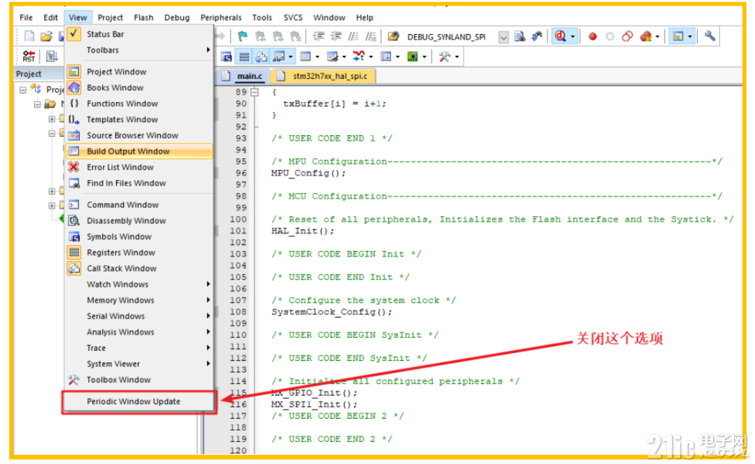

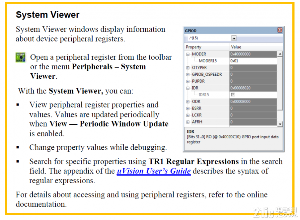

但是在 STEP_3 和 RXP_2 之间(包含这两个操作),工程代码中并没有读取 SPI_RXDR寄存器的操作,所以到底什么操作读取了 SPI_RxDR 呢?通过查询《Getting started with MDK Version 5》文档发现,KEIL 在调试时有一个“Periodic Window Update”选项,当这个选项 Enable 时,调试窗口中的值会周期性的进行更新。如下图所示。
▲ 图10. Getting started with MDK Version 5 文档的 System Viewer 章节
至此,问题原因比较明显了。因为在 KEIL 调试时默认打开了"Periodic Window Update"这个选项,并且又由于在窗口中显示了 SPI_RXDR,导致调试器周期性的读取SPI_RXDR 的值,如果调试器恰好在 STEP_3 和 RXP_2 之间(包含这两个操作)读取了SPI_RXDR 寄存器的话,则会导致 MCU 读取 SPI_RXDR 的值为 0。下面对这个猜想进行验证,方法很简单,关闭"Periodic Window Update"这个选项做对比测试,如下图所示:
▲ 图11. 关闭 KEIL 的"Periodic Window Update"选项
关闭"Periodic Window Update"选项后运行了很长一段时间,并未复现读取数据为 0的情况。客户在关闭这个调试选项后,后续也并未再复现读取数据为 0 的情况。
