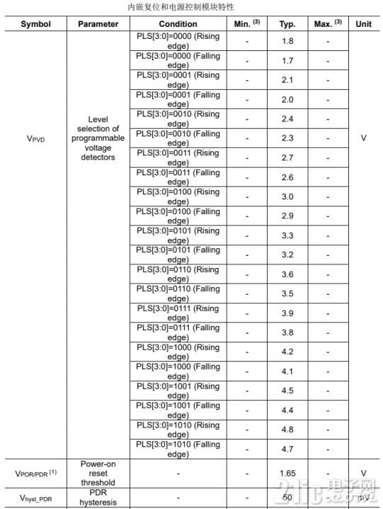

MM32G0001内部集成了掉电复位(PDR)电路。产品正常工作电压范围是2.0V~5.5V(供电电压达到 2.0V 时系统即能正常工作)。当工作电压低于指定的限位电压 Vpor/Vpdr时,系统保持为复位状态,而无需外部复位电路。这个限位电压默认是1.65V。
器件中有一个可编程电压监测器(PVD),它监视 VDD/VDDA 供电并与阈值 Vpvd 比较,当 VDD 低于或高于阈值 VPVD 时产生中断,中断处理程序可以发出警告信息或将微控制器转入安全模式。PVD 功能需要通过程序开启,通过设置 PVDE 位来使能 PVD。
PVD 可编程电压监测器是可以通过编程的,通过设置电源控制寄存器 PWR_CR 中的 PLS 位控制器来调节Vpvd的,如下表:
