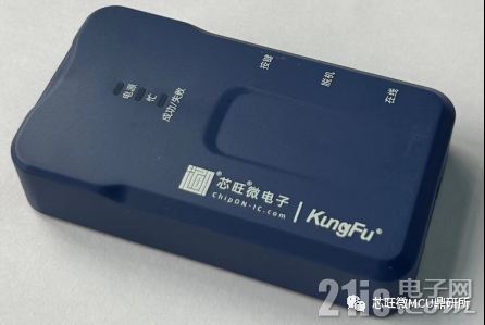

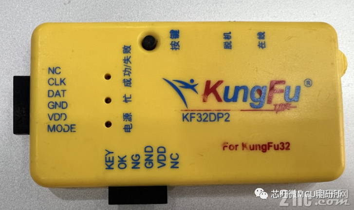

Hello~小伙伴们!大家好,我是Barry。今天主要介绍下芯旺微电子开发工具ChipON KF32 IDE的烧录教程,如图一共有两款烧录器,老款烧录器教程大致上一致,这里以最新款来讲述教程。
新款烧录器(蓝色)
老款烧录器(黄色)

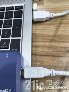

一、硬件连接
1、烧录器的一端跟开发板烧录口一一对应连接
2、烧录器的另一端通过USB下载线接在电脑上
PS:如果需要调试CAN功能,需要对开发板进行USB外部供电,否则会CAN通讯失败。

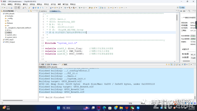

二、项目导入教程
1、打开上位机ChipON KungFu,选择KF32 IDE

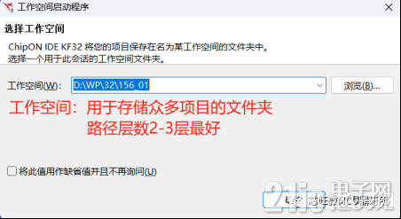

2、选择工作空间,然后点击确定

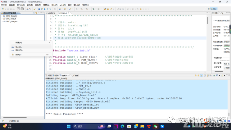

3、①点击空白处,右键—选择导入

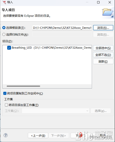

②常规—现有项目到工作空间—下一步
③ 浏览
④ 找到需要导入的例程,点击确认
⑤点击完成
⑥点击小锤子,选择编译(Release)
PS:进入调试模式就选择Debug模式即可
⑦无错误无警告,编译通过,即工程导入成功

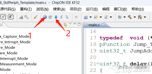

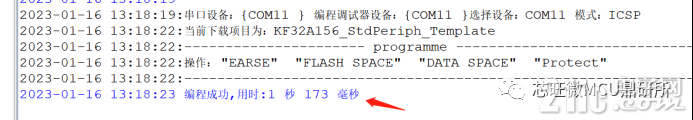

三、项目烧录教程
1、当项目导入且编译完成以后,先点击1(自动编程刷新设备),再点击2,下载程序
PS:下图1表示刷新设备成功,2和3 均表示刷新失败
2、编程成功则表示下载成功

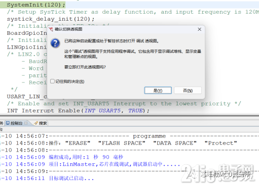

四、项目调试教程
①(1)点击小锤子,选择Debug模式
(2)编译完成以后,点击放大镜识别串口
(3)再选绿色小虫子
(4)调试方式
(5)chipon硬件
②选是
③进入此界面表示可以进行调试,点击运行/终止/复位等功能进行相关调试。
