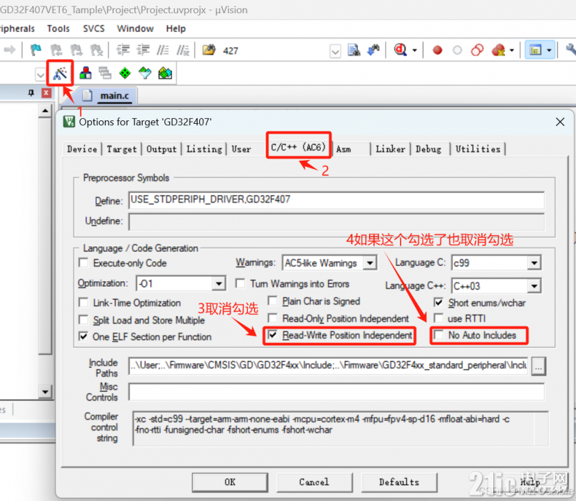

[研电赛技术支持] L6241E: startup_gd32f407_427.o(RESET) cannot use the address of ‘RWPI (R9 used as SB)‘ function错误
 楼主| 木木guainv 发表于 2024-10-30 09:33 | 显示全部楼层 |阅读模式
解决办法Read-Write Position Independent:为可读写代码生成独立的代码空间。可读写代码生成独立的代码空间之后,将无法用原地址进行访问。
No Auto Includes:不自动添加头文件(一般不勾选)。
不勾选该选项,编译器就会在Keil安装路径寻找你工程中.h文件。
举例:我们定义uint8_t是定义在stdint.h文件里面的,但是我们工程目录下一般是没有stdint.h文件。这时候,编译器就会在Keil路径下去寻找stdint.h文件。
原文链接:https://blog.csdn.net/MYPossible/article/details/143261393

grfqq325 发表于 2025-5-25 18:11 | 显示全部楼层
启动代码与编译选项不匹配,启动文件里的某些函数不能以RWPI方式访问。
