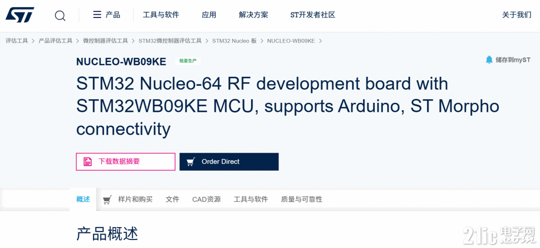

ST 一如既往的简约包装,瓦楞纸盒,内部填充蜂窝牛皮纸用以固定开发板,减缓运输过程中的振动。开发板置于防静电袋内,以保护板载器件避免静电伤害。说明书上的二维码链接,指向开发板官网 NUCLEO-WB09KE .
描述
NUCLEO-WB09KE 是一款低功耗蓝牙®和超低功耗板,嵌入了符合低功耗蓝牙® SIG 规范 v5.4 的强大且超低功耗的无线电。
主控芯片为 ARM 架构 STM32F723IEK6 ,性能强悍.
ARDUINO® Uno V3 连接支持和 ST morpho 接头允许通过多种专用扩展板轻松扩展 STM32 Nucleo 开放式开发平台的功能。

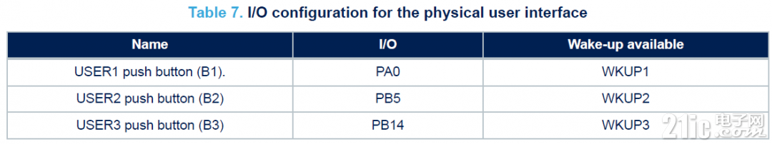

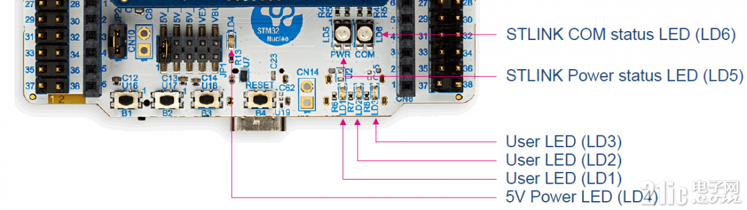

  • 三个用户 LED
  • 3 个用户按钮和 1 个复位按钮

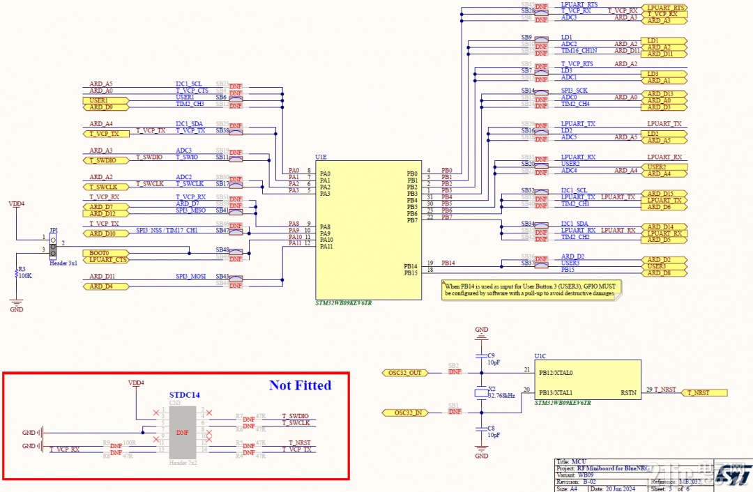

原理图
LED
按键

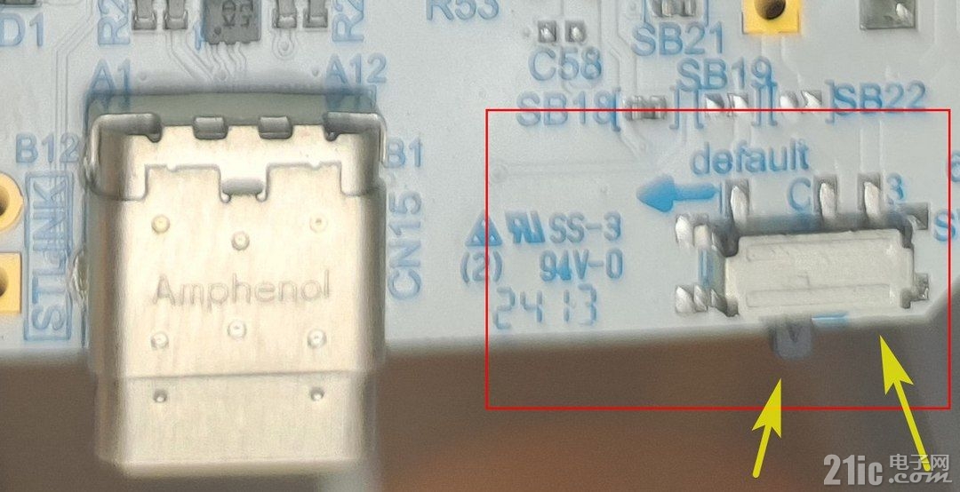

Type-C接口旁边的拨动开关功能如下
  • 位置 [1-2]:这是默认位置。电压源是提供 3.3 V 电压的 U4 LDO
  • 位置 [3-2]:电源是注入 VIN、5V_EXT 或 VEXT 的电压,具体取决于 SB20、SB21、SB22 和 SB33 配置。强烈建议***不要使用此配置,因为没有系统来确保电压值正确。

  • 注意拨动开关应置于默认位置  [1-2]

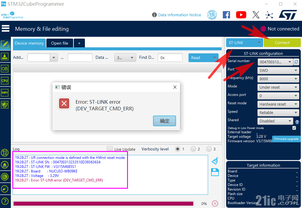

  • 若出现 Type-C 数据线连接开发板,设备管理器无法识别端口的情况,可尝试 更换数据线 的方法,识别信息如下

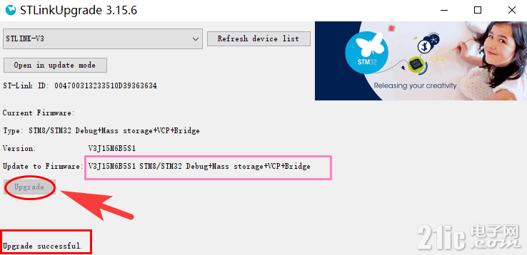

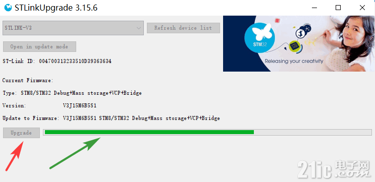

ST-Link 固件更新
成功识别端口后,使用 STM32CubeProgrammer 软件对板载 STLink 进行更新,
点击 Firmware upgrade 按键,选中目标端口,
点击 Open in upgrade mode,再点击 Upgrade 按钮执行升级操作。
升级成功

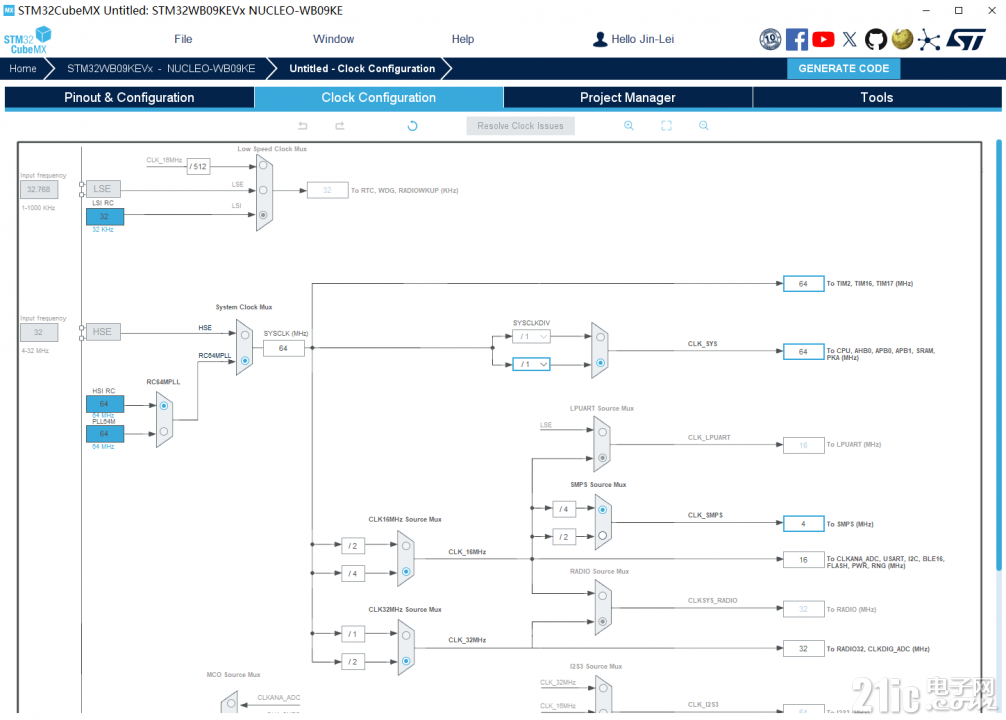

之后进行时钟配置
进入工程管理,实现文件保存自定义配置
点击右上角 Generate Code 生成对应 IDE 工程文件,并弹窗打开工程,即可进行二次开发。

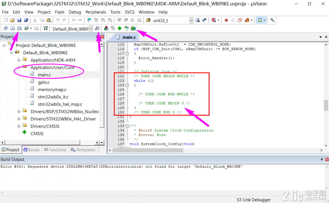

Keil Debug 设置
若选择 MDK-ARM 作为编译器,则使用 Keil 打开工程文件,
若 Keil 未检测到工程对应的设备库文件,则自动开启下载,待其下载安装完成即可关闭 Pack Installer,也点击菜单栏中的快捷按钮进入,检索缺失的包安装即可。
在 Application/User/Core 文件夹下打开 main.c 文件
在 /* USER CODE BEGIN 3 */ 和 /* USER CODE END 3 */ 之间添加目标代码。
点击魔术棒进入 Options for target 进入 Debug,选择 ST-Link Debugger,点击 Setting,进行如下配置
注意到 SWDIO 能够正确识别芯片 ID 代码和设备名称,表明此时可进行程序调试和下载。

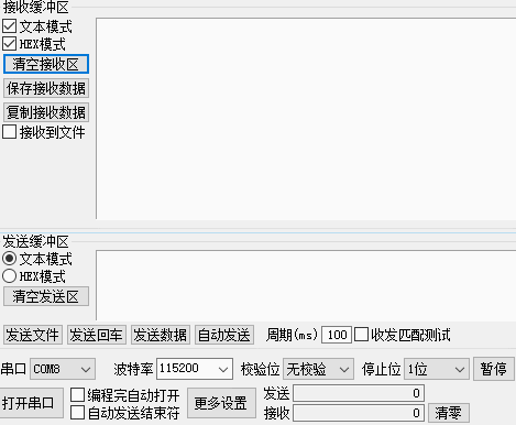

  6. printf("WB09KE runing \r\n");
