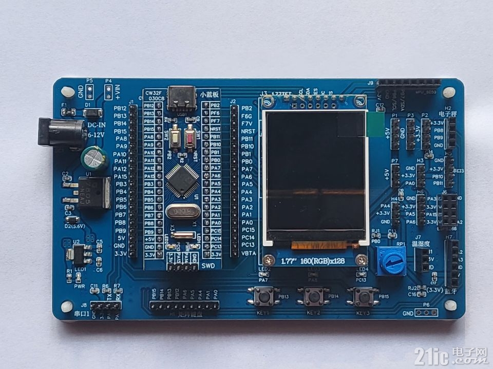

硬件平台
CW32_48F大学计划板
CW32_IOT_EVA物联网开发评估套件
BH1750数字型光照强度传感器
BH1750

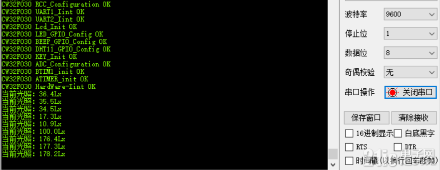

float LIght_Intensity(void)
        return (float)(BH1750_Read_Measure()/1.1f*Resolurtion);

            light = LIght_Intensity();
            printf("当前光照:%.1fLx\r\n",light);
            atimer_count=0;
测试效果
