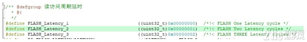

不注释红框中的代码程序就不运行
原因是倍频超过了24M,在切换时钟前需要设置一下FLASH读等待周期,在
RCC_SysClk_Switch(RCC_SYSCLKSRC_PLL);之前插入如下代码
  1. //< 当使用的时钟源HCLK大于24M,小于等于48MHz:设置FLASH 读等待周期为2 cycle
  2. __RCC_FLASH_CLK_ENABLE();</div><div>FLASH_SetLatency(FLASH_Latency_3);

此时如果没有设置适当的 FLASH 读等待周期,CPU 在读取 FLASH 时会因为访问过快导致错误或不稳定的读取。
