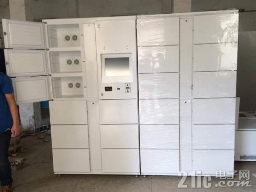

首先看下生活中的快递柜:
这种大家都用过吧,每个格子都有一个编号,我们只需要拿到编号,然后就能找到对应的格子,取出里面的东西。
这里的格子就是内存单元,编号就是地址,格子里放的东西就对应存储在内存中的内容。
假设我把一本书,放在了 03 号格子,然后把 03 这个编号告诉你,你就可以根据 03 去取到里面的书。

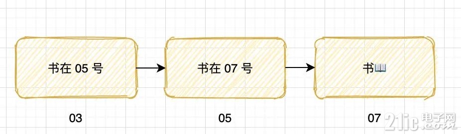

那如果我把书放在 05 号格子,然后在 03 号格子只放一个小纸条,上面写着:「书放在 05 号」。
你会怎么做?
当然是打开 03 号格子,然后取出了纸条,根据上面内容去打开 05 号格子得到书。
这里的 03 号格子就叫指针,因为它里面放的是指向其它格子的小纸条(地址)而不是具体的书。
明白了吗?
那我如果把书放在 07 号格子,然后在 05 号格子 放一个纸条:「书放在 07号」,同时在03号格子放一个纸条「书放在 05号」
这里的 03 号格子就叫二级指针,05 号格子就叫指针,而 07 号就是我们平常用的变量。
依次,可类推出 N 级指针。

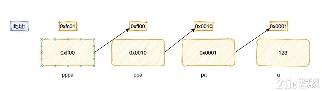

 楼主| 小小蚂蚁举千斤 发表于 2025-2-22 23:12 | 显示全部楼层
  1. int a;
  2. int *pa = &a;
  3. int **ppa = &pa;
  4. int ***pppa = &ppa;
上面这段代码,pa就叫一级指针,也就是平时常说的指针,ppa 就是二级指针。
内存示意图如下:
不管几级指针有两个最核心的东西:
指针本身也是一个变量,需要内存去存储,指针也有自己的地址
指针内存存储的是它所指向变量的地址
这就是我为什么多级指针是逻辑上的概念,实际上一块内存要么放实际内容,要么放其它变量地址,就这么简单。
