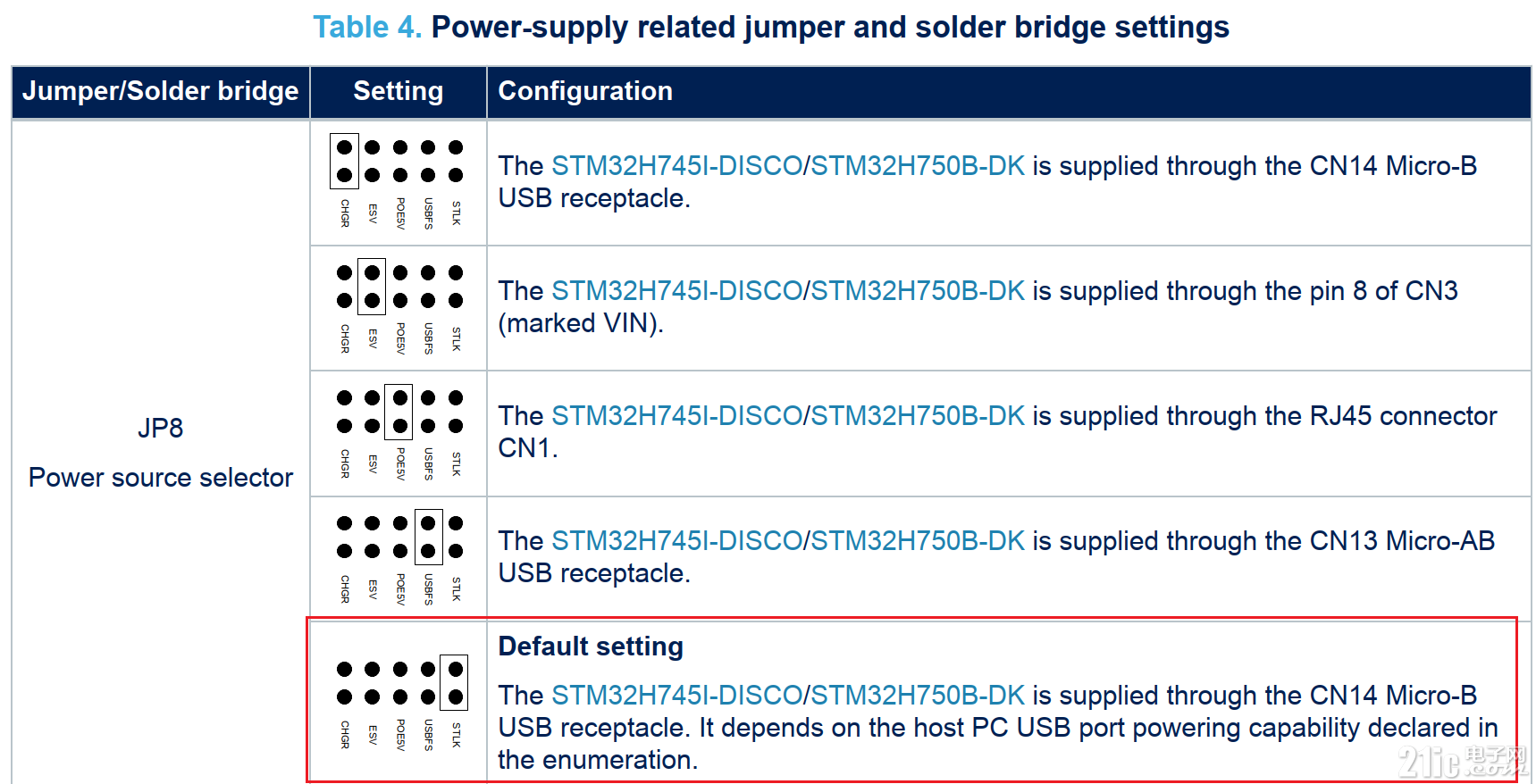

参考板卡用户手册,了解板卡的默认供电规则。
如果固件配置的供电与硬件不一致,会进入dead lock.

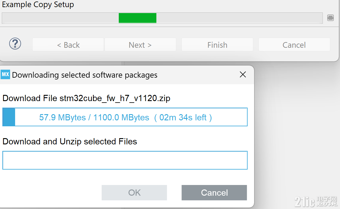

点击Create New STM32 Project:
在Example Selector里面选择开发板型号,然后选择一个例程,点击Next:
初次搭建环境要从服务器下载H7的BSP
系统时钟配置:

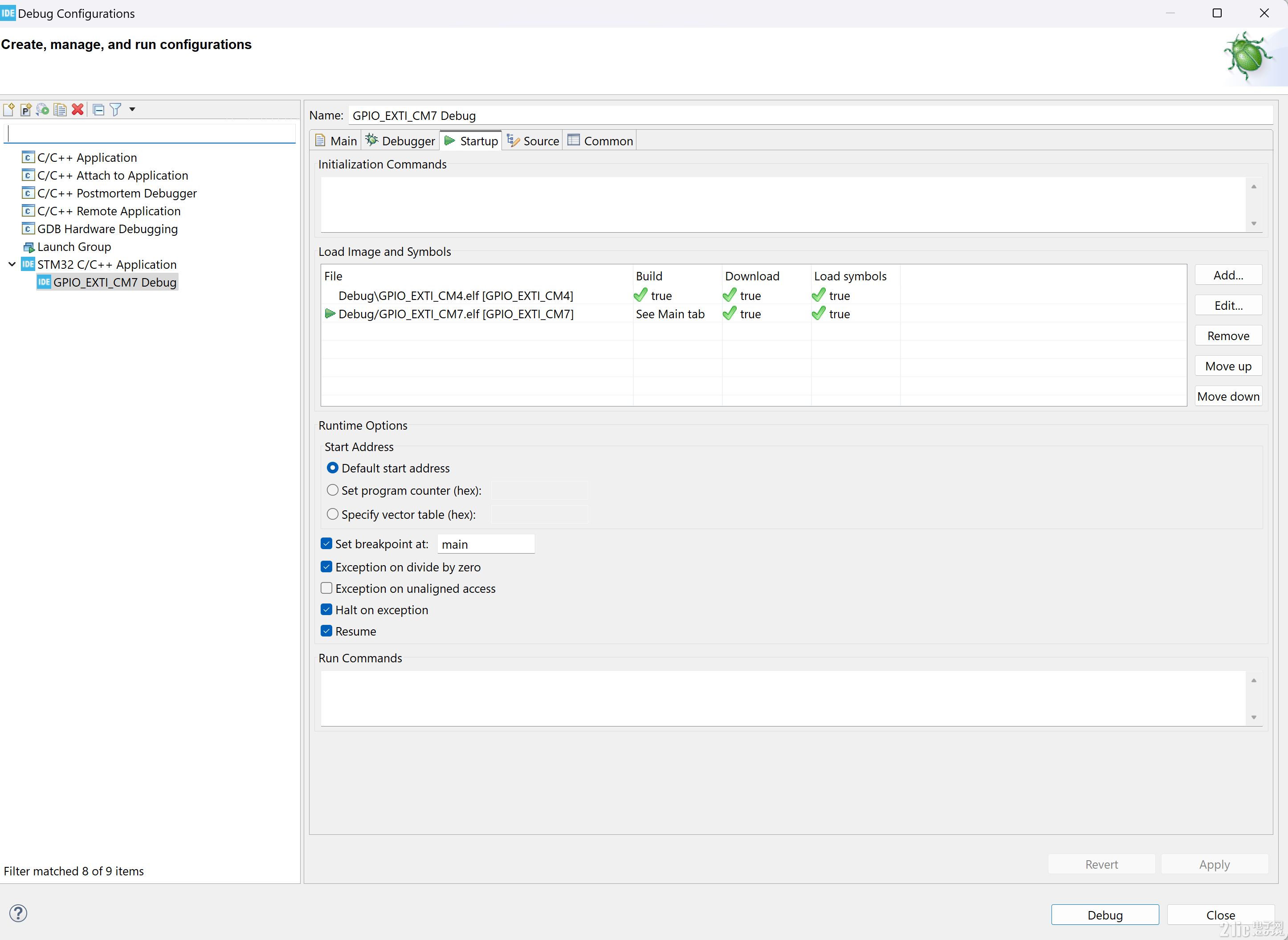

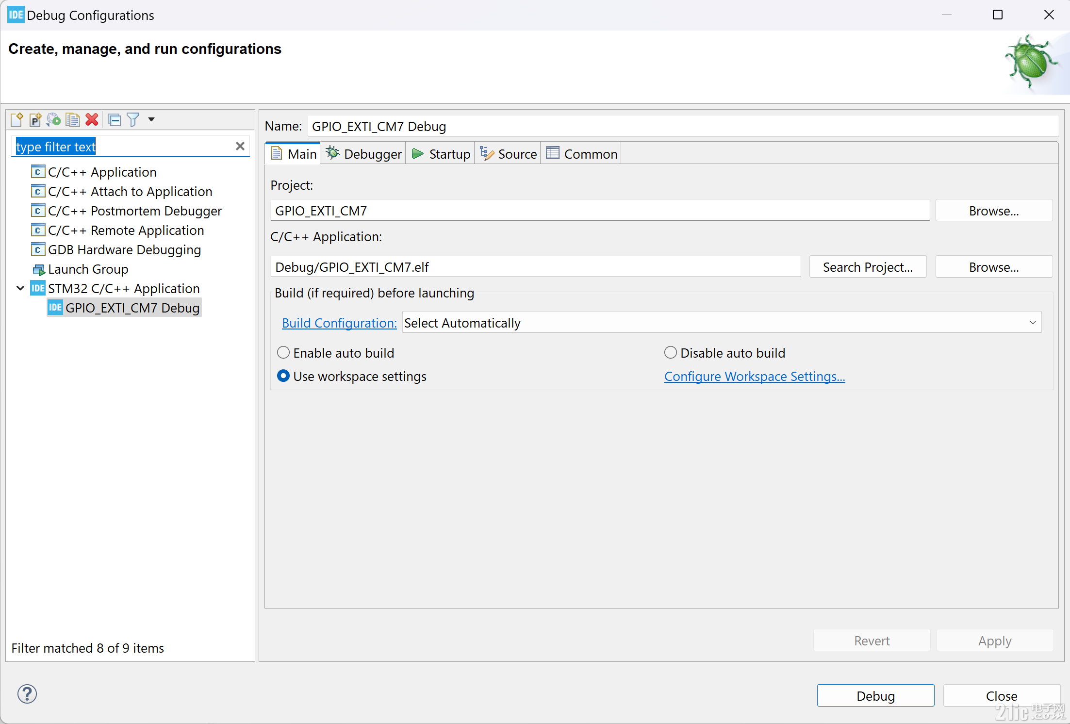

编译成功后,点击Debug Configuration
添加Cortex-M4:
点击Apply, Debug:
升级成功:

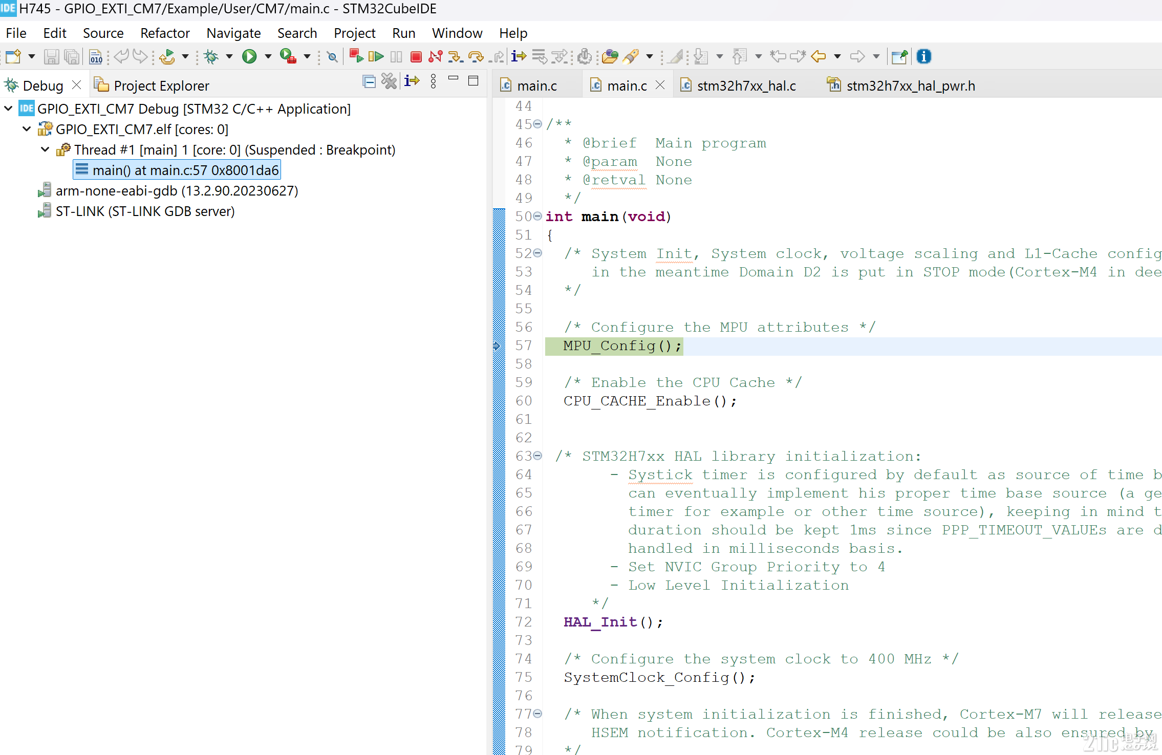

成功进入调试界面:
点击全速运行:

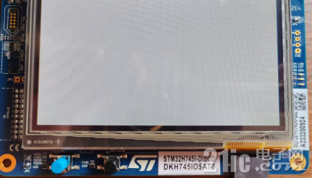

点击USER BUTTON 蓝色的按键,小灯状态翻转。

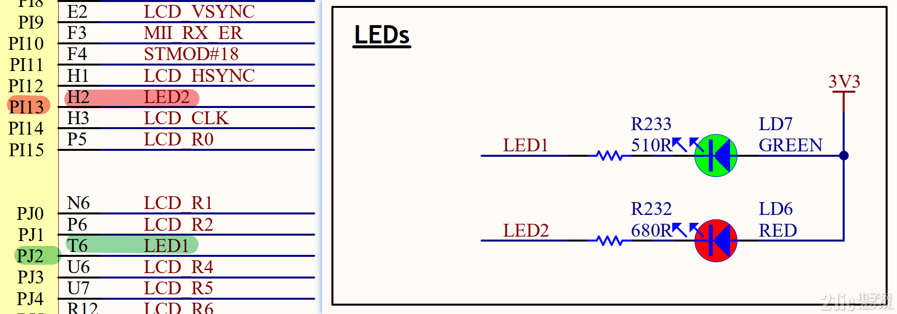

  1. #define LED1_GPIO_PORT                   GPIOJ
  2. #define LED1_PIN                         GPIO_PIN_2
  3. #define LED2_GPIO_PORT                   GPIOI
  4. #define LED2_PIN                         GPIO_PIN_13
板卡上的用户LED的丝印跟代码有一点区别:
用户按键没有按下时,红色与绿色led熄灭
按下后,产生中断,分别在cortex m4与m7中进入中断服务子程序
