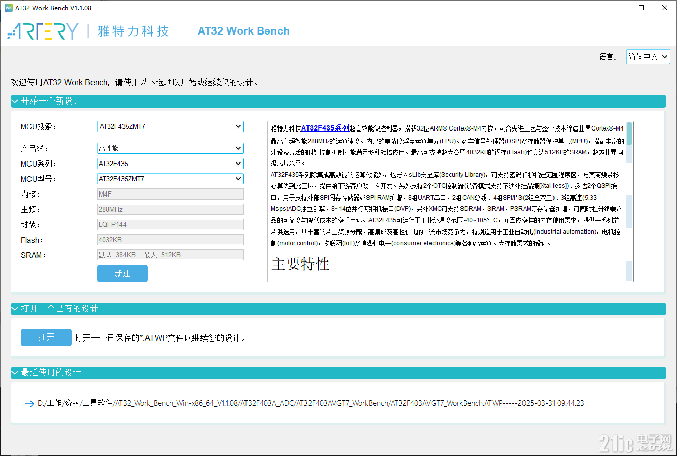

1打开AT32 WorkBench新建AT32F435工程
591ed2d12d68b54c965d7f2d56118862

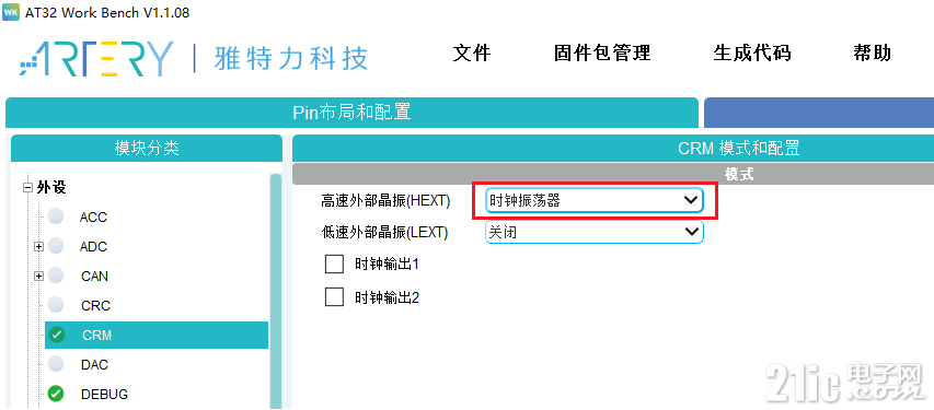

2配置系统时钟(如果使用默认内部HICK,跳过此步骤2)
2.1 打开外设CRM配置HEXT为时钟振荡器,如下图
1586e48796a9146ab870451b6ad2f59d

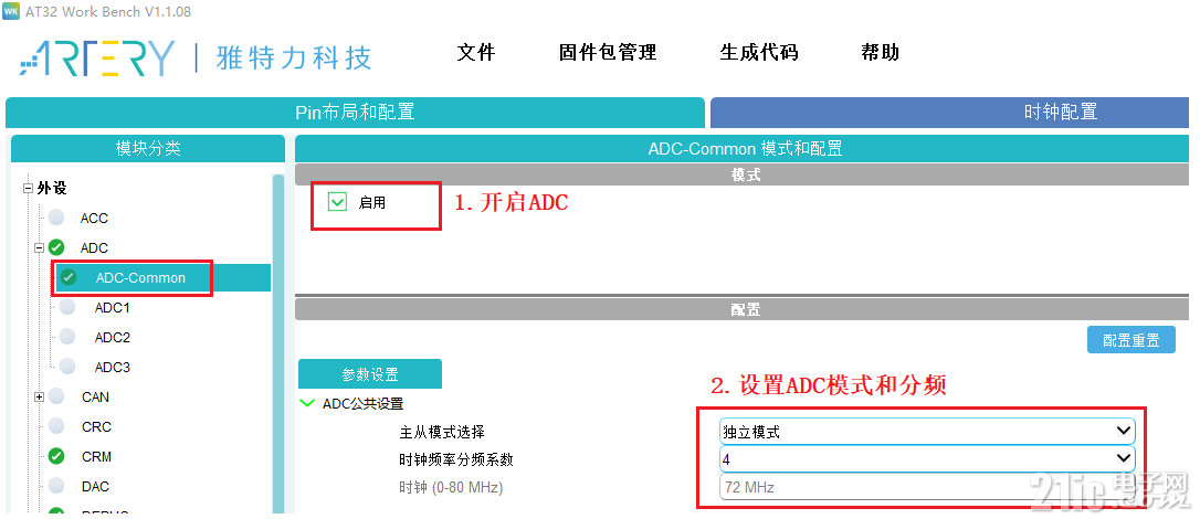

3 配置ADC模式和分频
be791e3b2e27807ff3babb1bc3bdae6e

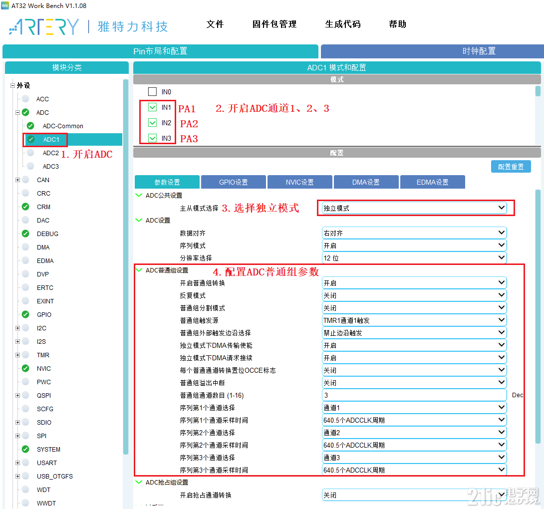

4配置普通组转换ADC CH1(PA1引脚)、ADC CH2(PA2引脚)、ADC CH3(PA3引脚)
49ef24b8ae8952d362c05f103b2cdca3

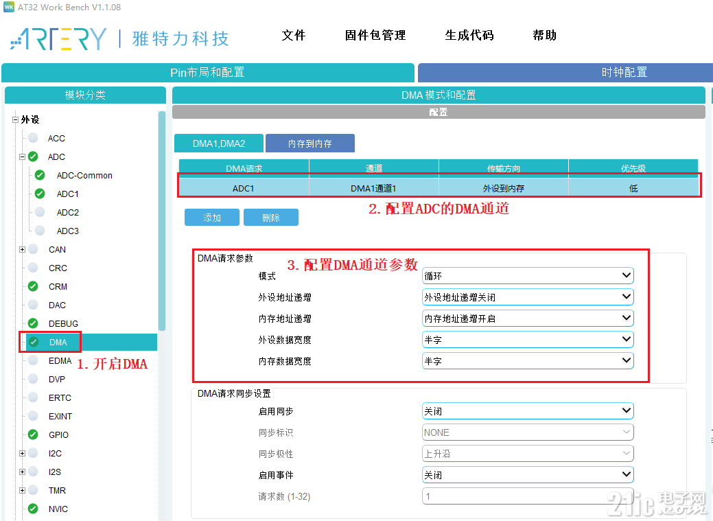

5 配置DMA通道
53fc838ed5c34220d9ee0cd95b497c23

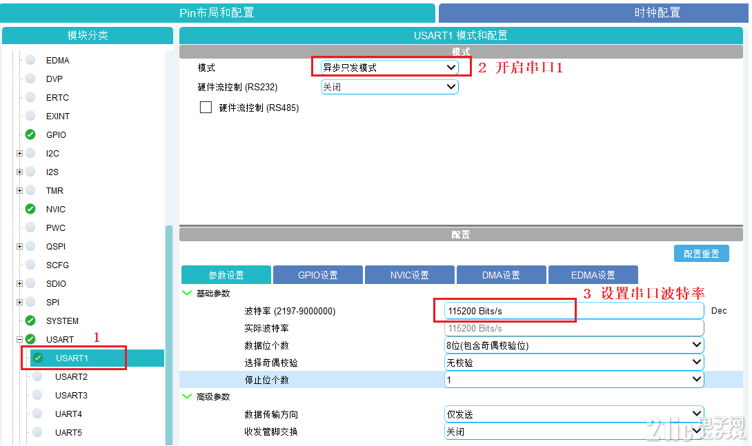

6配置串口打印
6.1配置USART1
c7b14ab40812db244927ab7be8fb3bbf

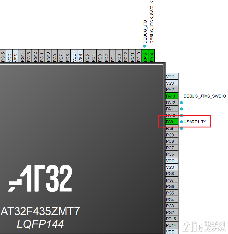

6.2 USART1引脚配置成PA9
ffb03a86140a41274e9b390651243d7f

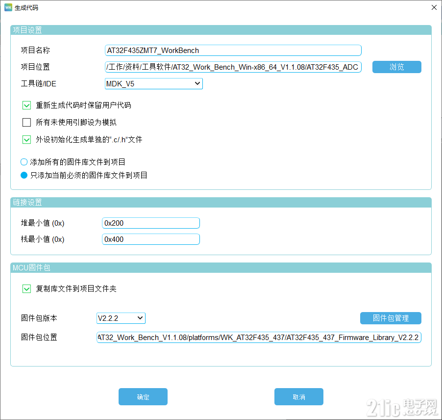

7点击“生成代码”生成MDK5代码工程
a88c04f413767ef38cb2ff38f1553394
