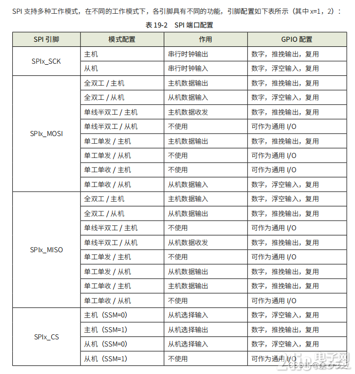

首先可以很方便的从手册上看见CW32的SPI引脚
我用的是非触摸的屏幕 所以只配置使用了SCK(时钟引脚)和MOSI(主机输出从机输入)
从手册上可以看到单工单发/主机模式下,MOSI和SCK引脚需配置为数字/推挽输出/复用
这里就贴一下SPI的配置代码
