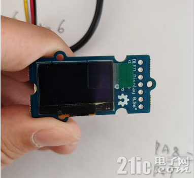

一:OLED知识分享OLED,即有机发光二极管(Organic Light-Emitting Diode),又称为有机电激光显示(Organic Electroluminesence Display, OELD)。因为具备轻薄、省电等特性,因此从 2003 年开始,这种显示设备在 MP3 播放器上得到了广泛应用,而对于同属数码类产品的 DC 与手机,此前只是在一些展会上展示过采用 OLED 屏幕的工程样品。自 2007 年后,寿命得 到很大提高,具备了许多 LCD 不可比拟的优势。
GND:电源地 VCC:2.2V~5.5V SCL(D0):CLK 时钟 (高电平 2.2V~5.5V) SDA(D1):MOSI 数据(高电平 2.2V~5.5V) RST:复位(高电平 2.2V~5.5V) D/C:数据/命令(高电平 2.2V~5.5V) 兼容 3.3V 和 5V 控制芯片的 I/O 电平(无需任何设置,直接兼容)。
实物图片如下:

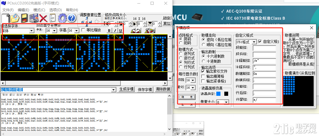

二:字符建立过程:
这里参考上图对字库进行配置就可以了

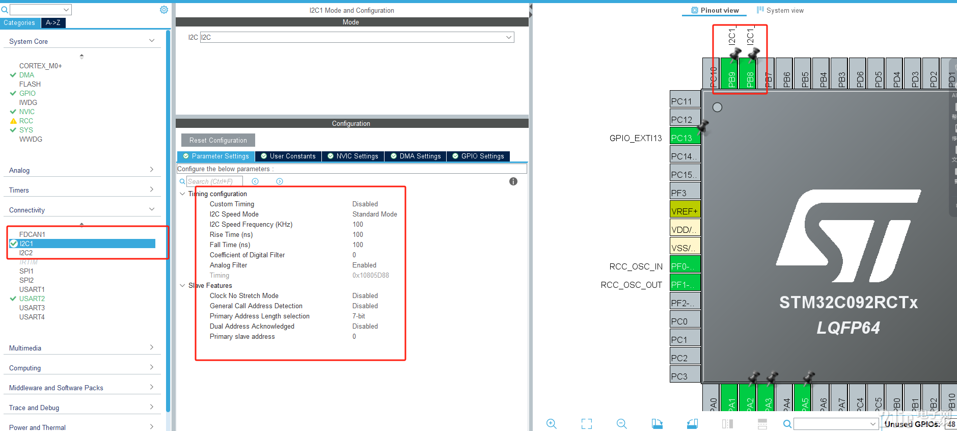

三:STM32 cube MX 的配置过程
这里我使用的引脚是 PB8,PB9,也是为STM32C092绘制了一个拓展版,方便对其进行测试,
直接好似用硬件的IIC即可。
注意使能硬件IIC
