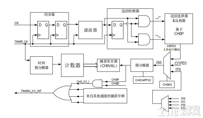

通用定时器 L0 拥有四个独立的通道用于捕获输入或比较输出是否匹配。每个通道都围绕一个通道捕获比较寄存器建立,包括一个输入级,通道控制器和输出级。
捕获模式允许通道测量一个波形时序,频率,周期,占空比等。输入级包括一个数字滤波器,一个通道极性选择,边沿检测和一个通道预分频器。如果在输入引脚上出现被选择的边沿, TIMERx_CHxCV 寄存器会捕获计数器当前的值,同时 CHxIF 位被置 1,如果 CHxIE = 1 则产生通道中断。
通 道 输 入 信 号 CIx 有 两 种 选 择 , 一 种 是 TIMERx_CHx 信 号 , 另 一 种 是TIMERx_CH0,TIMERx_CH1 和 TIMERx_CH2 异或之后的信号。通道输入信号 CIx 先被TIMER_CK 信号同步,然后经过数字滤波器采样,产生一个被滤波后的信号。通过边沿检测器,可以选择检测上升沿或者下降沿。通过配置 CHxP 选择使用上升沿或者下降沿。配置CHxMS.,可以选择其他通道的输入信号,内部触发信号。配置 IC 预分频器,使得若干个输入事件后才产生一个有效的捕获事件。捕获事件发生, CHxVAL 存储计数器的值。

通道输入捕获功能也可用来测量 TIMERx_CHx 引脚上信号的脉冲波宽度。例如,一个 PWM波连接到 CI0。配置 TIMERx_CHCTL0 寄存器中 CH0MS 为 2’ b01,选择通道 0 的捕获信号为 CI0 并设置上升沿捕获。配置 TIMERx_CHCTL0 寄存器中 CH1MS 为 2’ b10,选择通道 1捕获信号为 CI0 并设置下降沿捕获。计数器配置为复位模式,在通道 0 的上升沿复位。TIMERX_CH0CV 寄存器测量 PWM 的周期值, TIMERx_CH1CV 寄存器测量 PWM 占空比值。

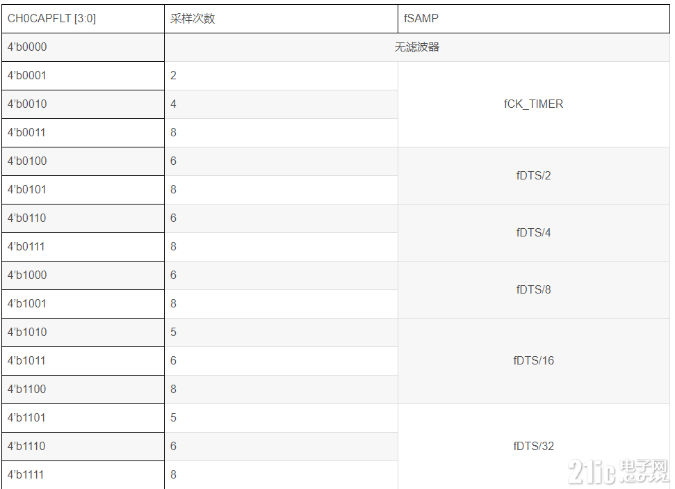

GD32E513通过TIMERx_CHCTL0的CH0CAPFLT[3:0]进行通道 0 输入捕获滤波,CI0 输入信号可以通过数字滤波器进行滤波,该位域配置滤波参数。
数字滤波器的基本原理:根据 fSAMP 对 CI0 输入信号进行连续采样,并记录信号相同电平的次数。达到该位配置的滤波参数后,认为是有效电平。
滤波器参数配置如下:
fDTS是数字滤波器的采样频率,通过TIMER_CTL0的CKDIV[1:0]配置
