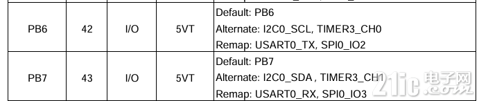

最近在调试GD32F303RET6时,遇到了个问题,就是USART0在发送的时候,TBE一直为1,但TC有变化,查看了memery地址40013804的4个字节都是0,也就是USART0的data寄存器没有数据。
后来使用GD32官方例程单独调试USART0,也没辙,查看了芯片数据手册:
发现本来USART0应该默认映射在PA9和PA10:
如果要使用PB6和PB7,需要重映射 ,可在串口初始化时,添加下面这句:
gpio_pin_remap_config(GPIO_USART0_REMAP, ENABLE);
以下附上完整串口配置全过程,使用轮询发送+中断接收的方式
