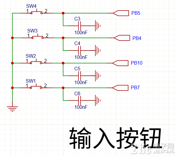

我使用了四个IO,GPIOB上的4/5/7/10
设置为输入模式,内部上拉电阻
这样按下的时候就是下降沿,松开时候就是上升沿。

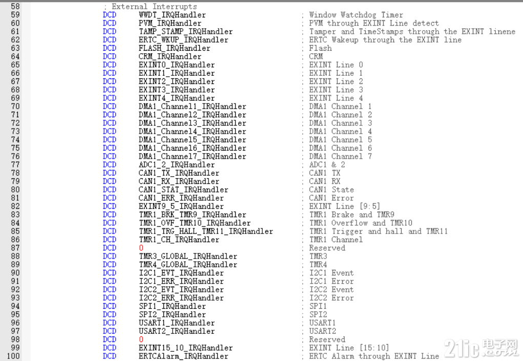

将中断处理函数加入到启动文件里的中断向量函数里
  1. void EXINT4_IRQHandler(void)
  3.   button_B4_isr();
  4. }
  5. void EXINT9_5_IRQHandler(void)
  6. {
  7.   button_B5_isr();
  8.   button_B7_isr();
  9. }
  10. void EXINT15_10_IRQHandler(void)
  11. {
  12.   button_B10_isr();
  13. }
复制代码
我们可以看到5到9的IO端口共用一个入口,10到15的共用一个入口。
相关的定义在.s启动文件里startup_at32m412_416.s
