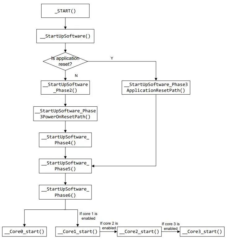

启动文件流程图
TC3xx系列MCU复位后会从Ifx_Ssw_Tc0.c文件的_START()函数开始启动,启动的时候都会从CPU0开始运行,直到在_StartUpSoftware_Phase6()函数中才会根据用户配置依次启动其他核。

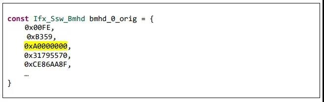

_START()
_START()的地址由link文件中RESET决定,以TASKING为例,在Link文件中:
#define RESET 0xA0000000
这个地址也必须和BMHD中的应用程序起始地址定义一致。

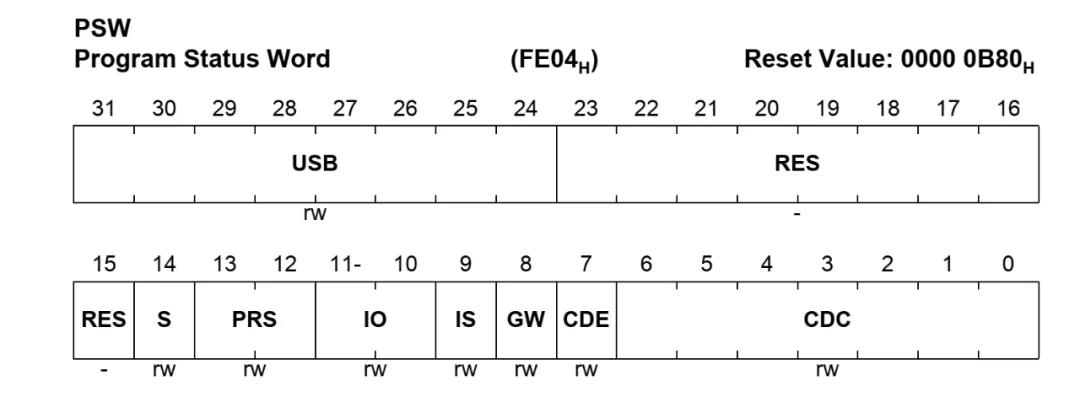

PSW的默认值设的是0x980, 即Supervise mode, Global Address Register Write Permission Enable, Call Depth Count Enable, User Stack。

_StartUpSoftware_Phase2()
在这个API里面,会根据用户的配置,执行EVRC的初始化配置,LBIST测试,MONBIST测试。
_StartUpSoftware_Phase2()代码解析

_StartUpSoftware_Phase3PowerOnResetPath()

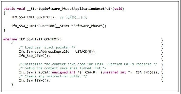

在这个API里面, 会初始化上下文,所谓的上下文就是SP指针和CSA。
在TriCore™中,SP是A10寄存器,在这里会把栈顶地址赋给A10。
CSA是存放上下文的区域,在TriCore™中,每当调用子函数或者进中断时,都会把一些通用寄存器自动存放在CSA区域 (Push),然后等到子函数返回或中断返回时,再把这些寄存器恢复(Pop)。
_StartUpSoftware_Phase3ApplicationResetPath代码解析:
_StartUpSoftware_Phase4
在这个API里面,会首先进行对CPU0 watchdog和safety watchdog进行一次喂狗(注意:复位后CPU0 watchdog和safety watchdog是使能的),然后根据用户配置,完成时钟初始化以及MBIST测试。

_StartUpSoftware_Phase5
在这个API里面, 只有SMU配置的一个API,但是这个API只是个空函数,所以其实在这里什么都没有做。
和_StartUpSoftware_Phase3PowerOnResetPath()一样。
根据用户配置启动不同的内核。

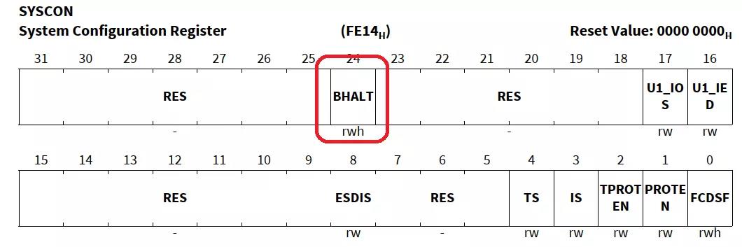

SYSCON寄存器的BHALT位用来设置Core是否启动,PC用来设置程序指针,Ifx_Ssw_startCore()中设置这两个寄存器,来启动其他内核。

    /* release boot halt mode if required */
    Ifx_CPU_SYSCON syscon;
    syscon =  cpu->SYSCON;
    if (syscon.B.BHALT)
        syscon.B.BHALT = 0U;      // 启动内核
        cpu->SYSCON    = syscon;

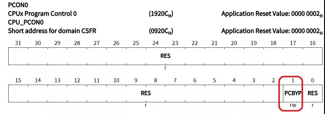

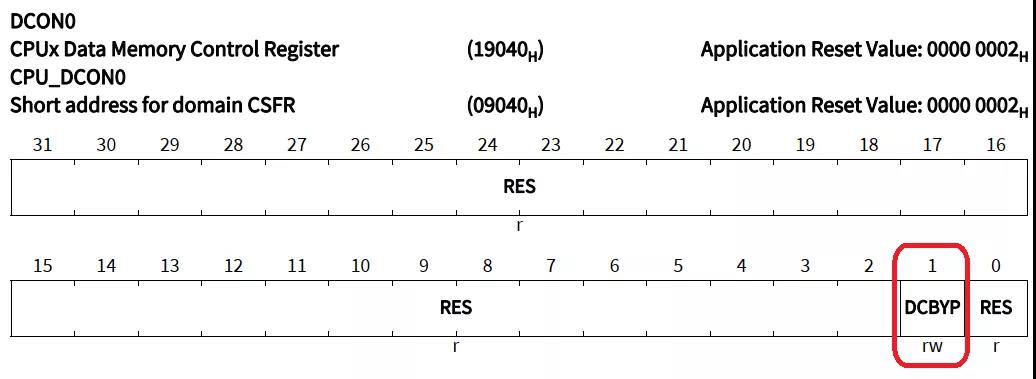

CACHE配置:
是否使能CACHE,通过配置下面两个宏:
IFX_CFG_SSW_ENABLE_TRICORE0_PCACHE
1:  使能PCACHE,0:不使能PCACHE
IFX_CFG_SSW_ENABLE_TRICORE0_DCACHE
1:使能DCACHE,0:不使能DCACHE
通过配置PCON0的PCBYP位来使能PCACHE:
通过配置DCON0的PCBYP来使能DCACHE:
