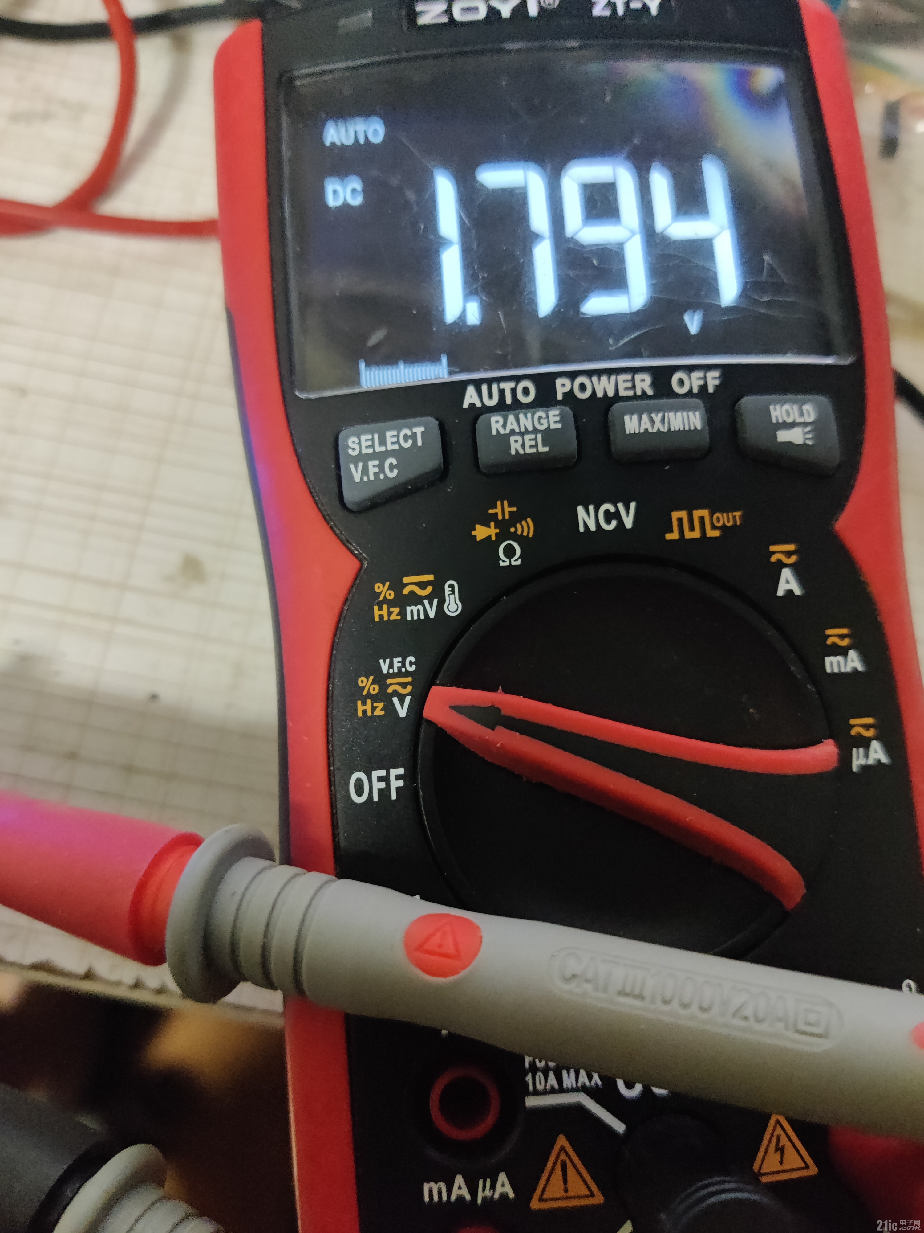

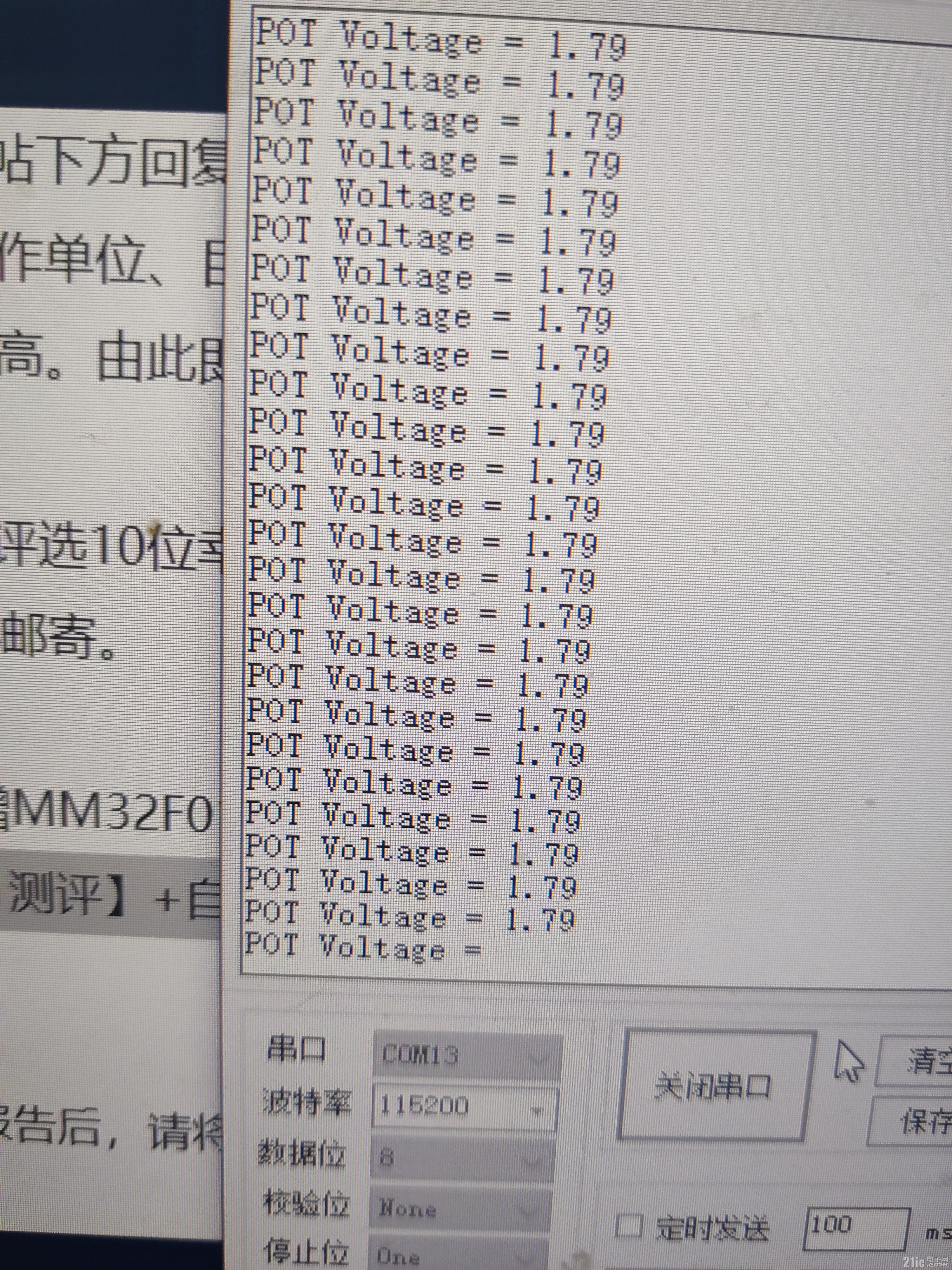

打印1.79,万用表实测1.79

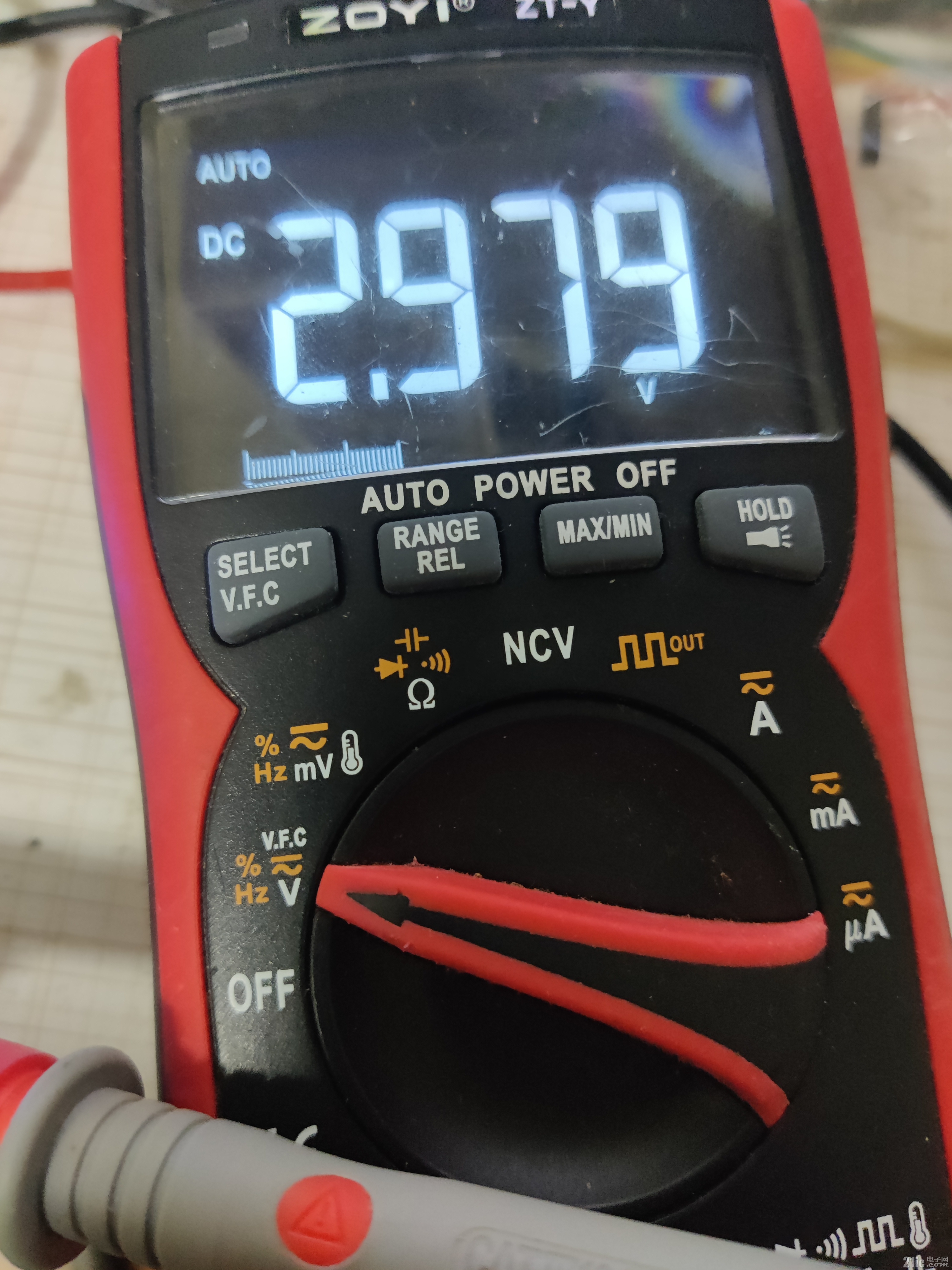

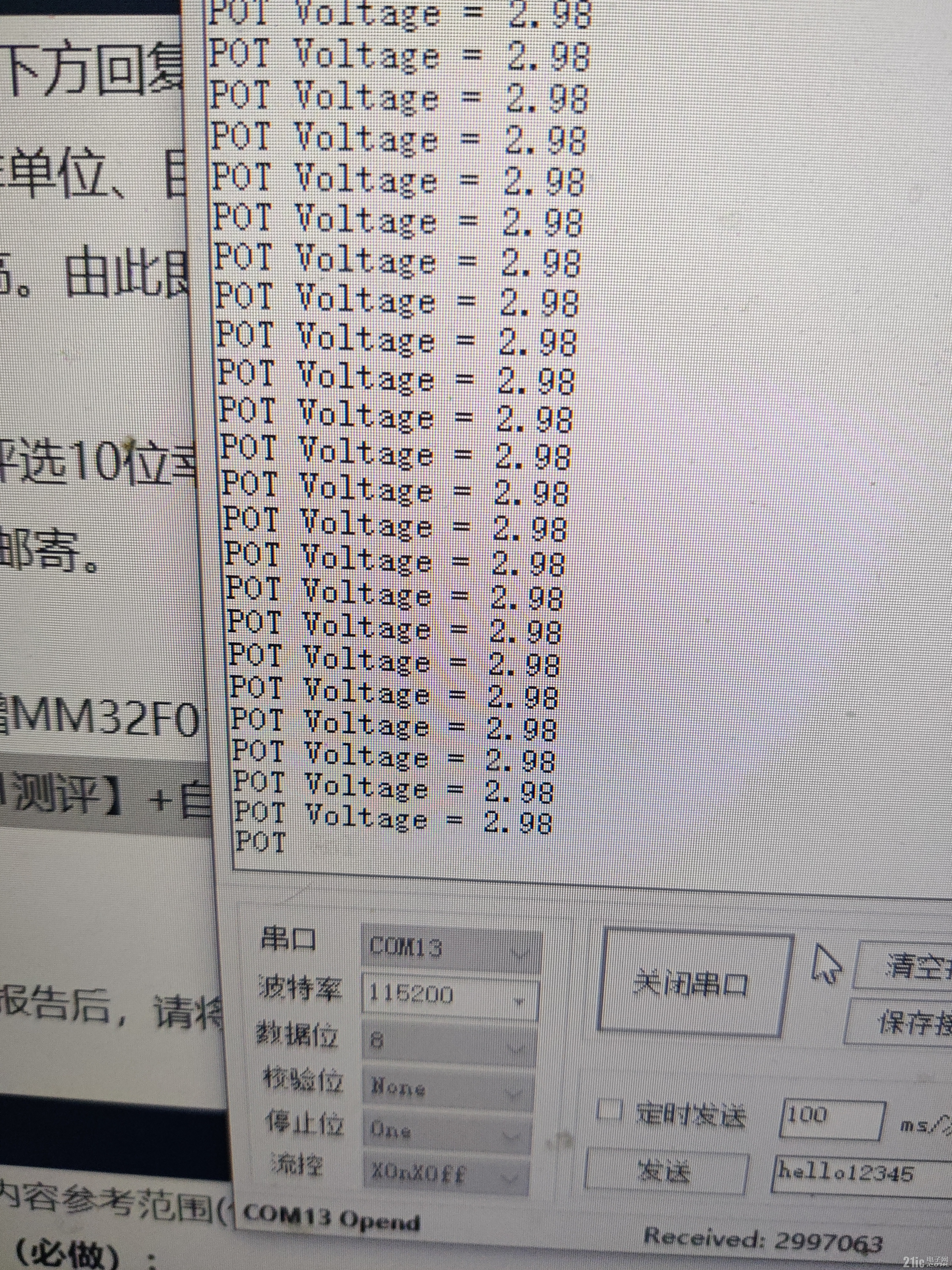

打印2.98,实测2.979

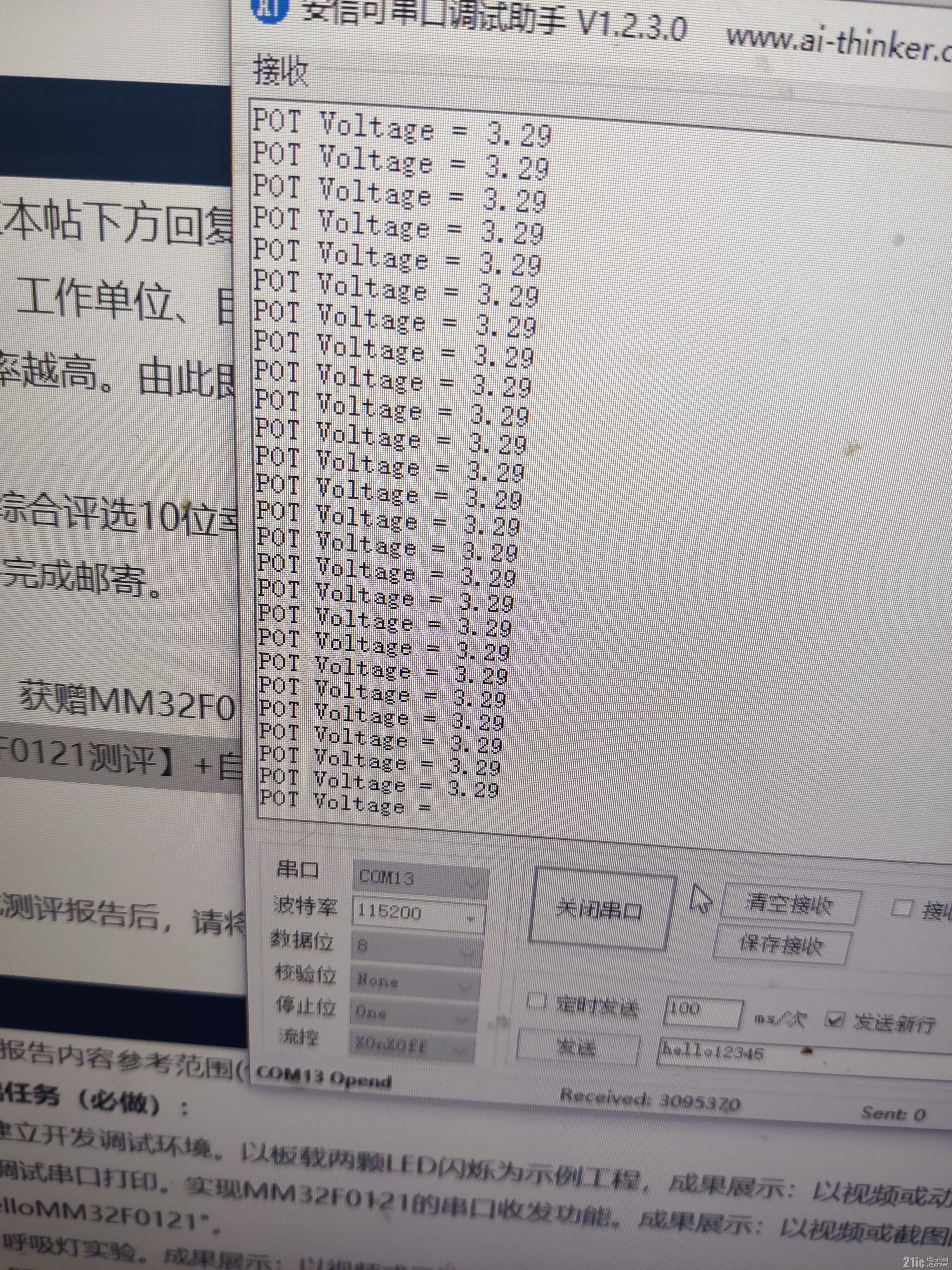

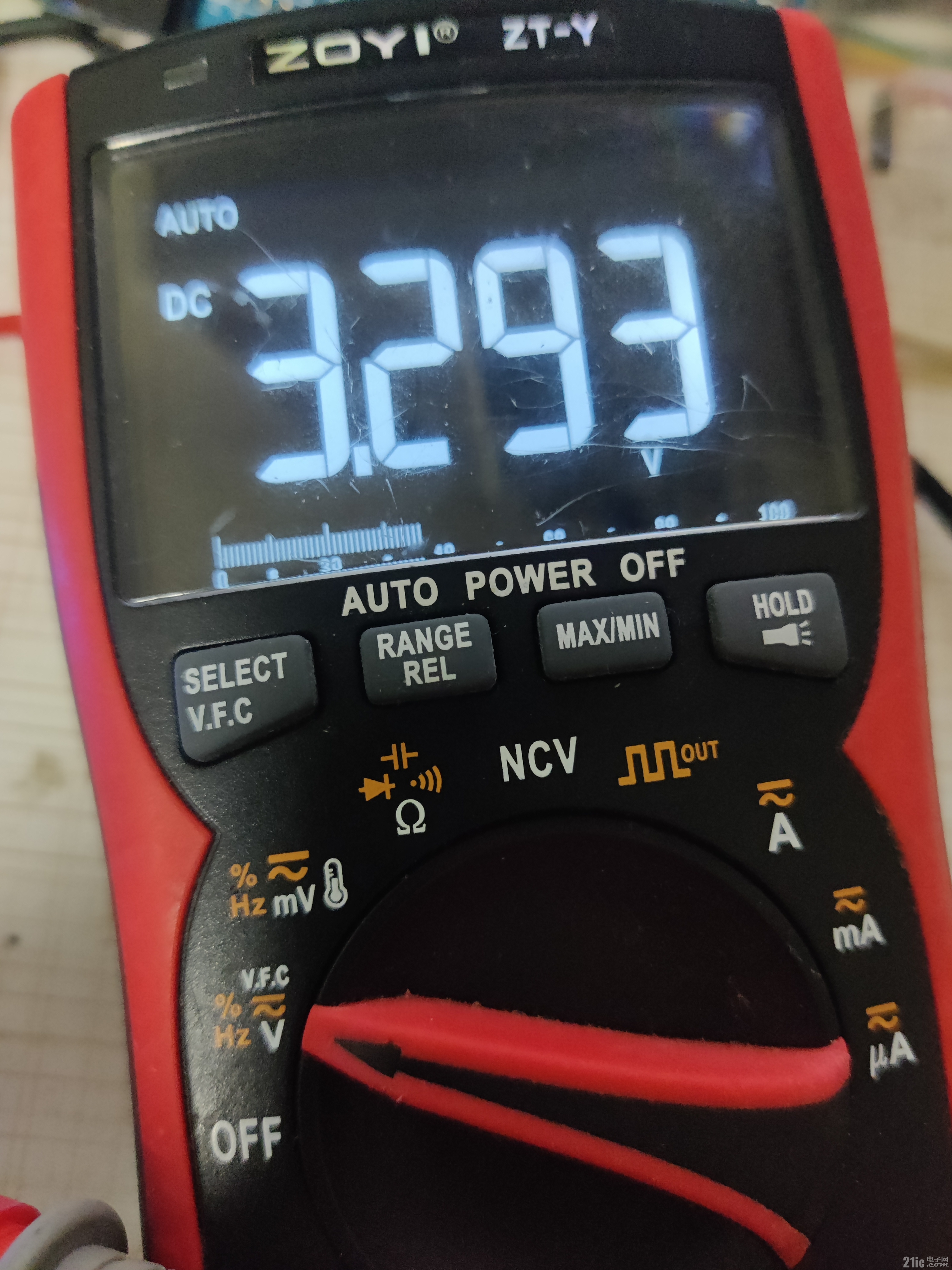

打印是3.29,实测为3.293,还是非常准确的。
