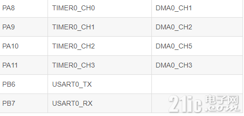

1.MCU资源分配
灯阵规格32*32,配置4个buffer存储每个灯的RGB数据,每个buffer存储8行灯的RGB数据。
#define PIXEL_NUM 256                                    // 8行*32
#define LED_DATA_SIZE ((PIXEL_NUM+3) * 3)                // 每个 LED 3 字节(RGB)
uint8_t flat_data[LED_DATA_SIZE*8];                      // 每字节对应 8 位占空比
uint8_t flat_data2[LED_DATA_SIZE*8];
uint8_t flat_data3[LED_DATA_SIZE*8];
uint8_t flat_data4[LED_DATA_SIZE*8];

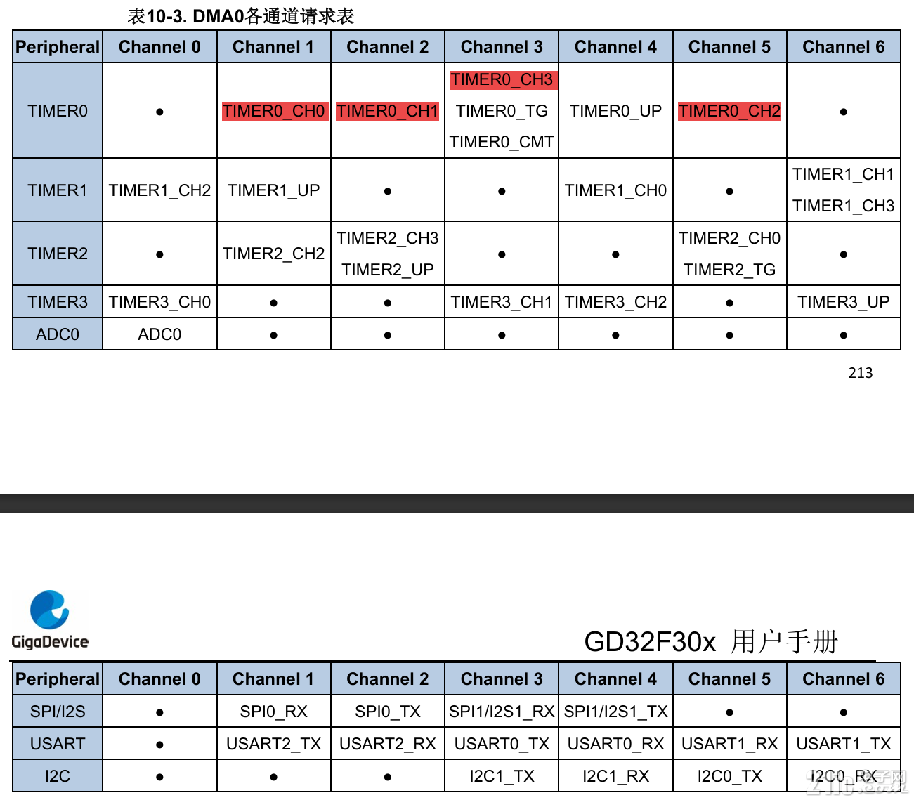

每个buffer有独立的DMA通道将数据发送至输出端的外部比较寄存器,实现PWM信号的输出。
此外,需要配置串口,从主板RK3588接收图片的RGB数据。
mcu资源分配:
2.输出配置 DMA+PWM

以上为第一通道配置,其他通道以此类推,不需要对TIMER0重复配置,如下
void DMA_config2() //PA9 TIMER0CH1 DMA0CH2

void DMA_config3() //PA10 TIMER0CH2 DMA0CH5

void DMA_config4() //PA11 TIMER0CH3 DMA0CH3

                 //GPIO配置
                rcu_periph_clock_enable(RCU_GPIOA);
                gpio_init(GPIOA, GPIO_MODE_AF_PP, GPIO_OSPEED_50MHZ, GPIO_PIN_11);

                dma_deinit(DMA0, DMA_CH3);
//                dma_init_struct.periph_addr  = (uint32_t)(&TIMER_DMATB(TIMER1));  //外设数据寄存器的地址
                dma_init_struct.periph_addr  = (uint32_t)(&TIMER_CH3CV(TIMER0));  //外设数据寄存器的地址

                dma_init_struct.memory_addr  = (uint32_t)(flat_data2);             //内部存储器地址
                dma_init_struct.memory_inc   = DMA_MEMORY_INCREASE_ENABLE;        //内存地址自增
                dma_init_struct.periph_width = DMA_PERIPHERAL_WIDTH_32BIT;        //外设数据宽度
                dma_init_struct.memory_width = DMA_MEMORY_WIDTH_8BIT;             //内存数据宽度
                dma_init_struct.direction    = DMA_MEMORY_TO_PERIPHERAL;          //传输方向为内存到外设
                dma_init_struct.number       = LED_DATA_SIZE*8;                   //DMA需要输出的次数
                dma_init_struct.priority     = DMA_PRIORITY_ULTRA_HIGH;           //DMA优先级
                dma_init(DMA0, DMA_CH3,&dma_init_struct);                               //DMA通道初始化

void DMA0_Channel1_IRQHandler(void) //
    if (dma_flag_get(DMA0, DMA_CH1, DMA_FLAG_FTF)) {
        dma_flag_clear(DMA0, DMA_CH1, DMA_FLAG_FTF);
        dma_channel_disable(DMA0, DMA_CH1);
        dma_transfer_number_config(DMA0, DMA_CH1, LED_DATA_SIZE*8);
                                timer_disable(TIMER0);
    }else printf("err");
void DMA0_Channel2_IRQHandler(void) //
    if (dma_flag_get(DMA0, DMA_CH2, DMA_FLAG_FTF)) {
        dma_flag_clear(DMA0, DMA_CH2, DMA_FLAG_FTF);
        dma_channel_disable(DMA0, DMA_CH2);
        dma_transfer_number_config(DMA0, DMA_CH2, LED_DATA_SIZE*8);
void DMA0_Channel3_IRQHandler(void) //
    if (dma_flag_get(DMA0, DMA_CH3, DMA_FLAG_FTF)) {
        dma_flag_clear(DMA0, DMA_CH3, DMA_FLAG_FTF);
        dma_channel_disable(DMA0, DMA_CH3);
        dma_transfer_number_config(DMA0, DMA_CH3, LED_DATA_SIZE*8);
void DMA0_Channel5_IRQHandler(void) //
    if (dma_flag_get(DMA0, DMA_CH5, DMA_FLAG_FTF)) {
        dma_flag_clear(DMA0, DMA_CH5, DMA_FLAG_FTF);
        dma_channel_disable(DMA0, DMA_CH5);
        dma_transfer_number_config(DMA0, DMA_CH5, LED_DATA_SIZE*8);
