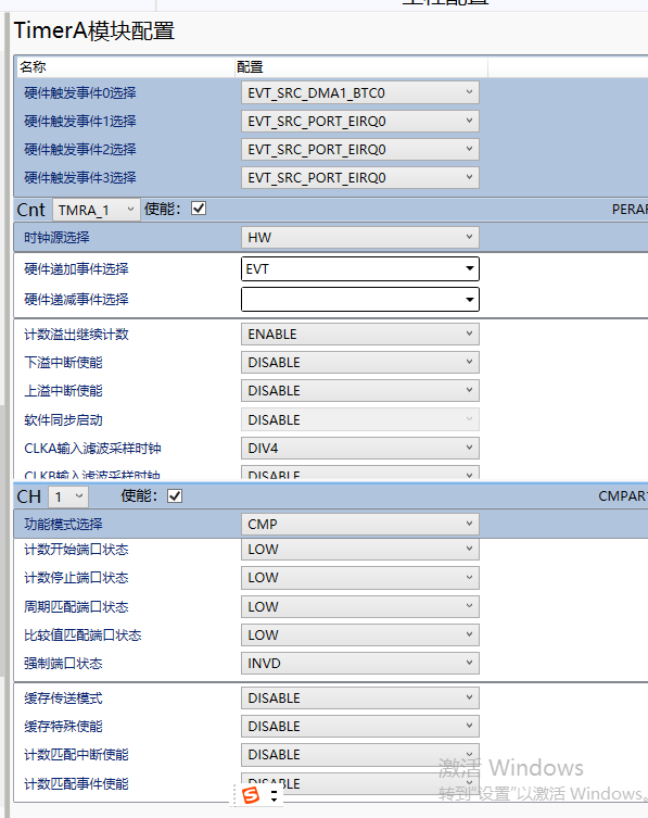

 楼主| hww22 发表于 2025-8-7 09:00 | 显示全部楼层 |阅读模式
HC32F460怎么用外部时钟触发DMA, 或者定时器,要硬件触发,不要中断那种。 省的CPU 费劲。
 楼主| hww22 发表于 2025-8-7 09:06 | 显示全部楼层
外部时钟源,采用SI5351 产生 10~50MHZ的 时钟信号。
狗啃模拟 发表于 2025-8-31 23:54 | 显示全部楼层
核心是通过外设触发连接矩阵配置触发路径。
狗啃模拟 发表于 2025-8-31 23:55 | 显示全部楼层
外部 GPIO 脉冲触发 DMA 传输 ADC 数据
 楼主| hww22 发表于 2025-9-10 10:43 | 显示全部楼层
//Dma Config
static void App_DmaCfg(void)
    /* DMA1 FCG enable */
    FCG_Fcg0PeriphClockCmd(FCG0_PERIPH_DMA1, ENABLE);
    /* DMA2 FCG enable */
    FCG_Fcg0PeriphClockCmd(FCG0_PERIPH_DMA2, ENABLE);
    /* AOS FCG enable */
    FCG_Fcg0PeriphClockCmd(FCG0_PERIPH_AOS, ENABLE);
    stc_dma_init_t stcDmaInit;
stc_dma_repeat_init_t stcDmaRepeatInit;
    /* DMA1_CH1 Config */
    AOS_SetTriggerEventSrc(AOS_DMA1_1, EVT_SRC_TMRA_1_UDF);
    /* Base Config */
    (void)DMA_StructInit(&stcDmaInit);
    stcDmaInit.u32IntEn = DMA_INT_DISABLE;
    stcDmaInit.u32BlockSize = 1024UL;
    stcDmaInit.u32TransCount = 1UL;//单个传输
    stcDmaInit.u32DataWidth = DMA_DATAWIDTH_16BIT;
    stcDmaInit.u32DestAddr = (uint32_t)adata;// 数组1k
    stcDmaInit.u32SrcAddr =  (uint32_t)(&CM_GPIO->PIDRA);  // porta 输入地址
    stcDmaInit.u32SrcAddrInc = DMA_SRC_ADDR_FIX;
    stcDmaInit.u32DestAddrInc = DMA_DEST_ADDR_INC;
    (void)DMA_Init(CM_DMA1, DMA_CH1, &stcDmaInit);
  (void)DMA_RepeatStructInit(&stcDmaRepeatInit); // 重复次数结构
    stcDmaRepeatInit.u32Mode     = DMA_RPT_SRC; // 源地址不变
    stcDmaRepeatInit.u32SrcCount = 1024; //1024次
    (void)DMA_RepeatInit(CM_DMA1, DMA_CH1, &stcDmaRepeatInit);
    /* DMA channel enable */
    (void)DMA_ChCmd(CM_DMA1, DMA_CH1, ENABLE);
    /* DMA2_CH0 Config */
    AOS_SetTriggerEventSrc(AOS_DMA2_0, EVT_SRC_TMR6_1_GCMP_B);
    /* Base Config */
    stcDmaInit.u32DestAddr = (uint32_t)bdata;
    stcDmaInit.u32SrcAddr = (uint32_t)(&CM_GPIO->PIDRA)+0x10UL*3 ;  // portD 输入地址; GPIO_REG_OFFSET  (0x10UL)
    (void)DMA_Init(CM_DMA2, DMA_CH0, &stcDmaInit);
    (void)DMA_RepeatInit(CM_DMA2, DMA_CH0, &stcDmaRepeatInit);
    (void)DMA_ChCmd(CM_DMA2, DMA_CH0, ENABLE);
    /* DMA module enable */
    DMA_Cmd(CM_DMA1, ENABLE);
    DMA_Cmd(CM_DMA2, ENABLE);

//TimerA Config
static void App_TimerACfg(void)
    stc_tmra_init_t stcTmraInit;
    /* Enable TMRA_1 peripheral clock */
    FCG_Fcg2PeriphClockCmd(FCG2_PERIPH_TMRA_1, ENABLE);
    /************************* Configure TMRA_1 counter *************************/
    (void)TMRA_StructInit(&stcTmraInit);
    /* Config hardware count */
    stcTmraInit.u8CountSrc = TMRA_CNT_SRC_HW;
    stcTmraInit.u32PeriodValue = 0x0U;
    (void)TMRA_Init(CM_TMRA_1, &stcTmraInit);
    /************************* Configure TMRA_1_1 CMP ***************************/
    /* CAP pin function set */
    TMRA_SetFunc(CM_TMRA_1, TMRA_CH1, TMRA_FUNC_CAPT);
    /* Config hardware capture */
    TMRA_HWCaptureCondCmd(CM_TMRA_1, TMRA_CH1, TMRA_CAPT_COND_PWM_RISING, ENABLE);
    /* Config hardware start */
    TMRA_HWStartCondCmd(CM_TMRA_1, TMRA_START_COND_TRIG_FALLING, ENABLE);
    /* Start timerA */
    TMRA_Start(CM_TMRA_1);
    /* Enable TMRA_4 peripheral clock */
    FCG_Fcg2PeriphClockCmd(FCG2_PERIPH_TMRA_4, ENABLE);
    /************************* Configure TMRA_4 counter *************************/
    /* Config software count */
    stcTmraInit.sw_count.u8ClockDiv = TMRA_CLK_DIV1;
    stcTmraInit.sw_count.u8CountMode = TMRA_MD_SAWTOOTH;
    stcTmraInit.sw_count.u8CountDir = TMRA_DIR_UP;
    (void)TMRA_Init(CM_TMRA_4, &stcTmraInit);
    /************************* Configure TMRA_4_1 CMP ***************************/
    TMRA_SetFunc(CM_TMRA_4, TMRA_CH1, TMRA_FUNC_CAPT);
    TMRA_HWCaptureCondCmd(CM_TMRA_4, TMRA_CH1, TMRA_CAPT_COND_PWM_RISING, ENABLE);
    TMRA_HWStartCondCmd(CM_TMRA_4, TMRA_START_COND_TRIG_FALLING, ENABLE);
    /* Start timerA */
    TMRA_Start(CM_TMRA_4);
    /* Enable TMRA_5 peripheral clock */
    FCG_Fcg2PeriphClockCmd(FCG2_PERIPH_TMRA_5, ENABLE);
    /************************* Configure TMRA_5 counter *************************/
    (void)TMRA_Init(CM_TMRA_5, &stcTmraInit);
    /************************* Configure TMRA_5_1 CMP ***************************/
    TMRA_SetFunc(CM_TMRA_5, TMRA_CH1, TMRA_FUNC_CAPT);
    TMRA_HWCaptureCondCmd(CM_TMRA_5, TMRA_CH1, TMRA_CAPT_COND_PWM_RISING, ENABLE);
    TMRA_HWStartCondCmd(CM_TMRA_5, TMRA_START_COND_TRIG_FALLING, ENABLE);
    /* Start timerA */
    TMRA_Start(CM_TMRA_5);
