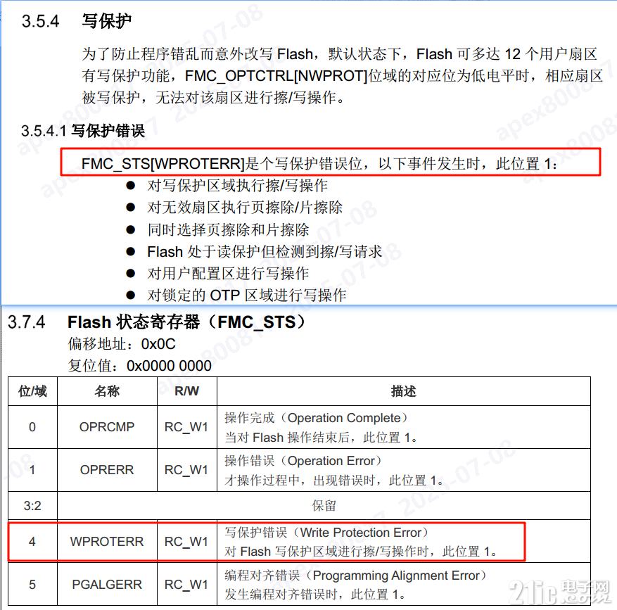

1.写保护的作用和目的
写保护(Write Protection)主要用于防止Flash存储区的代码或非易失性数据被意外擦除或篡改。当保护启用时,任何尝试写入受保护扇区的操作都会触发Flash错误标志(WRPERR),确保关键数据的安全性。
2.保护颗粒度
APM32F407支持扇区级保护,可灵活选择需保护的扇区(共12个用户扇区:0-11)。每个扇区通过选项字节(Option Bytes)中的FMC_OPTCTRL[NWPROT]位独立控制保护状态:
◦ NWPROT= 1:取消写保护
◦ NWPROT = 0:启用写保护(默认值0xFFF,即所有扇区未保护)

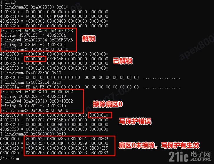

4.使用烧录工具和JLINK测试效果
1)使用轩微烧录器烧录程序,选择的程序是简单的GPIO翻转程式:
2)烧录器界面上,配置扇区0为写保护扇区:
3)烧录后重启MCU,使用JLINK连接检查,确认烧录正常,写保护生效:
4)在0扇区有写保护的基础上,尝试用JLINK去擦除扇区0,会出现写保护错误标志,确认写保护有生效:
5)对比不对扇区0加写保护,对扇区0做擦除操作的效果:

这个flash的选项字还可以通过jcommand来这样修改。
我还一直使用jflash的带选项字的方式来更新。挺不方便的。
