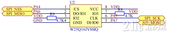

APM32F402R Micro-EVB开发板是一款近于最小系统的开发板,为其添加相应的外设,可用起到丰富其羽翼的作用。这里是利用闲置SPI接口为其配置一个TFT显示屏,该闲置的SPI电路如图1所示。
25ab6605fb5adec688a0c3c20c684dd5
图1  闲置SPI电路
该闲置SPI电路所使用的引脚为PA4~PA7,这里就用它与TFT屏的对应引脚连接。此外,还需为其分配一些辅助引脚。

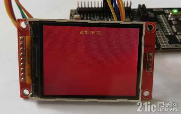

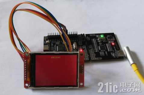

经程序的编译和下载,其显示效果如图2和图3所示,说明功能正常。

图2 器件连接

图3 显示效果
