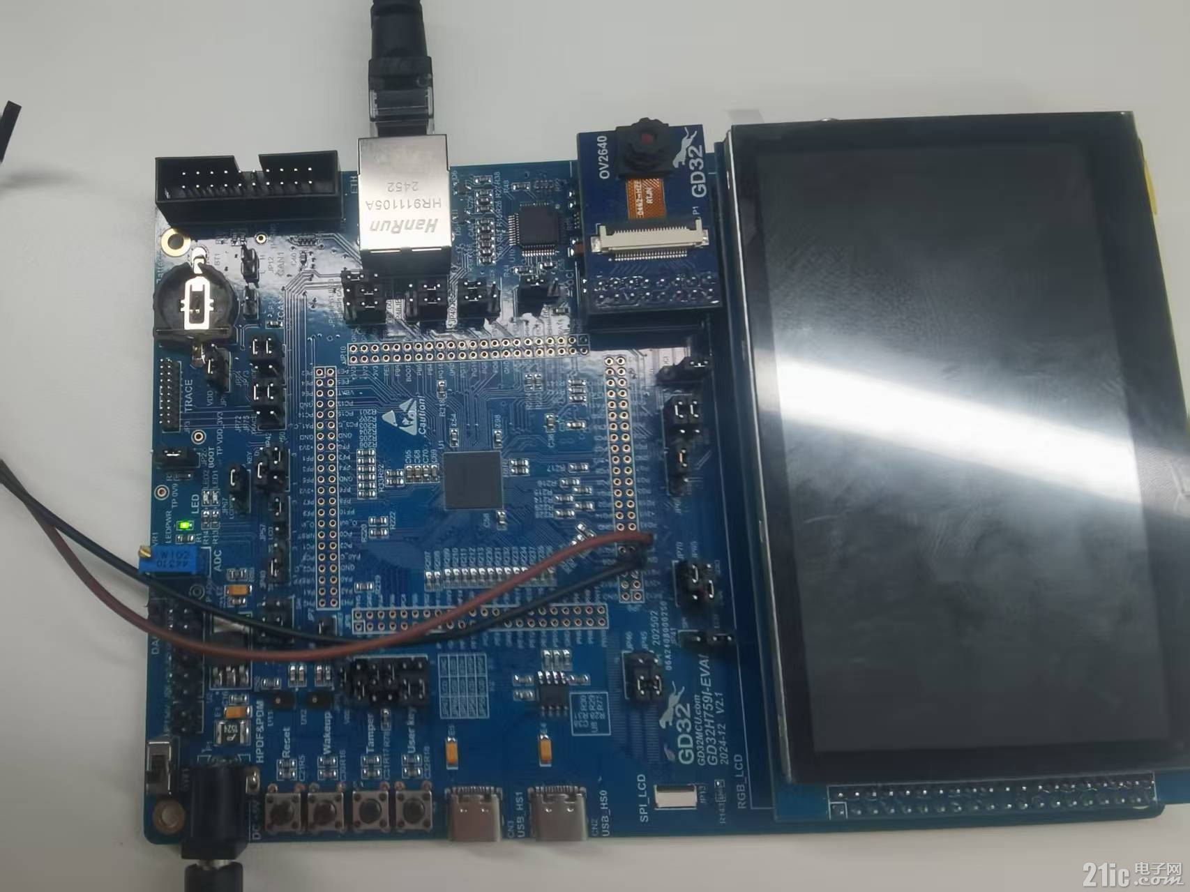

评估板:GD32H759I-EVAL
连接方式:网线连接评估板网线接口(银色方块)和电脑
工程文件:在评估板配套资料的26

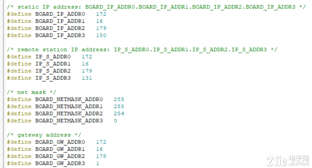

代码需要修改main.h中参数的配置

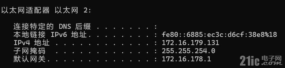

Windows 系统查看 IP 地址、子网掩码、网关
按下 Win + R,输入 cmd 打开命令提示符。
输入 ipconfig 并回车
将结果复制给ai让它给出修改建议(让它按照以太网那个数据给,不是wifi那个)。
我还人工设置了一下以太网的地址(好像他除了最后一小段都要和板子的IP一样,所以需要手动改一下)我评估板的 172.16.179.150 同所以那个以太网就设置成172.16.179.131
这里可以问问ai都设置成什么
5.验证以太网接口的 IP 配置是否生效
再次执行 ipconfig,确认 “以太网 2” 的 IP 已变为手动配置的地址

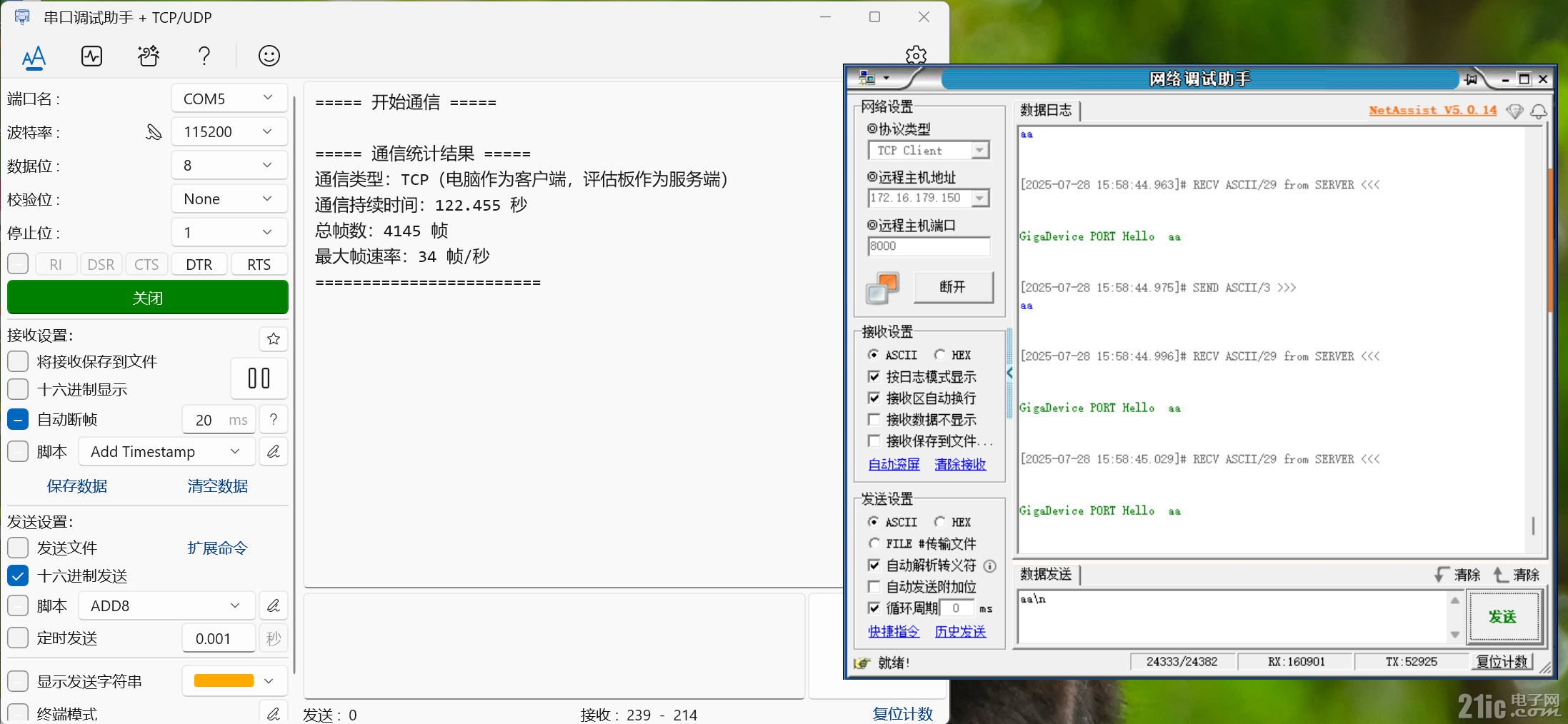

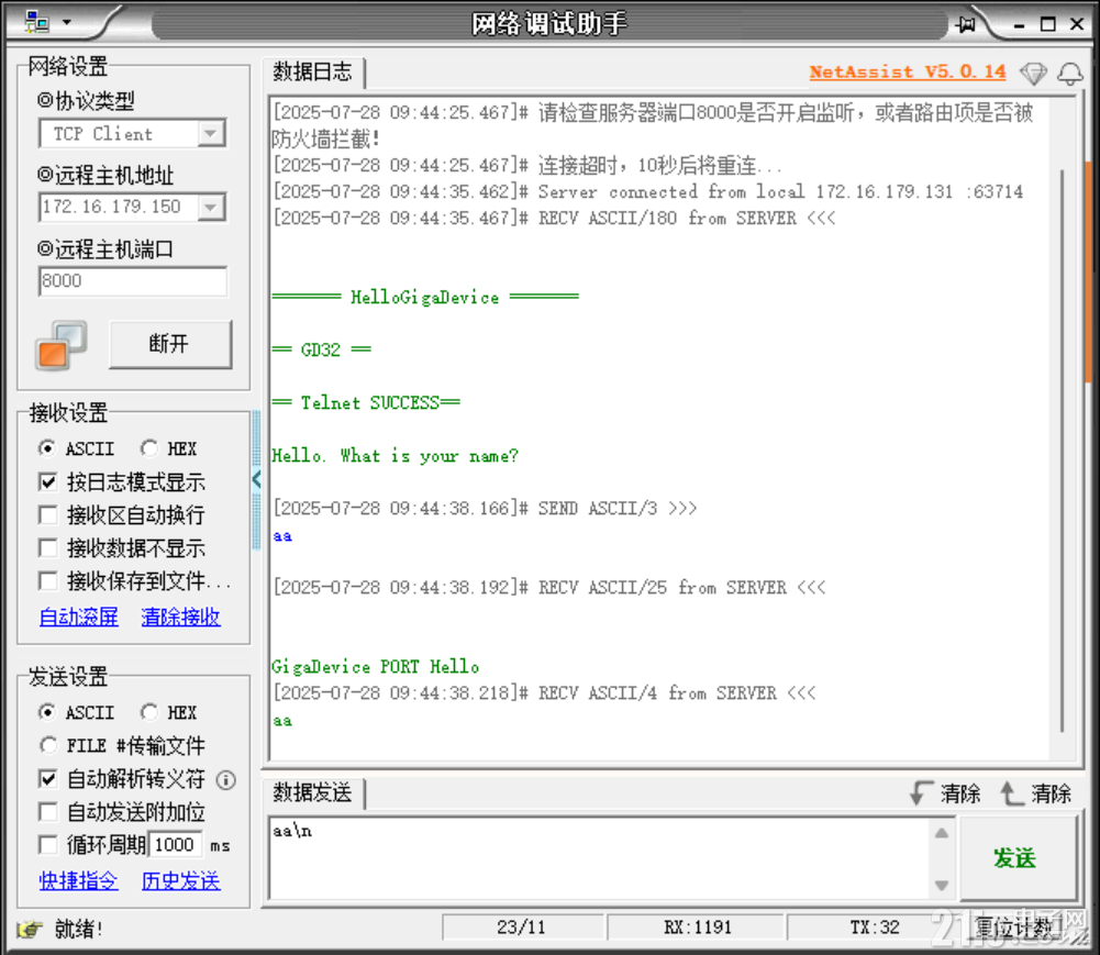

之后下载网络调试助手,我是在CSDN上找了个网盘资源的NetAssist。
然后分别让电脑为服务端(TCP),客户端(TCP),和进行UDP通信。
这个过程中主机地址主机端口都要看好才设置(按照配套资料的代码中的数据去设置)
并且这个网络调试助手上的地址和端口都可以手动修改(即使它的下拉菜单没有,也可以手动改)
最终结果:
电脑为服务端:
电脑为客户端:
进行UDP通信(不需要三次握手建立通信,直接通信,记得修改“远程主机”的端口1025):
统计以太网通信的帧速率:
