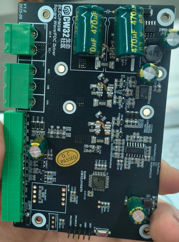

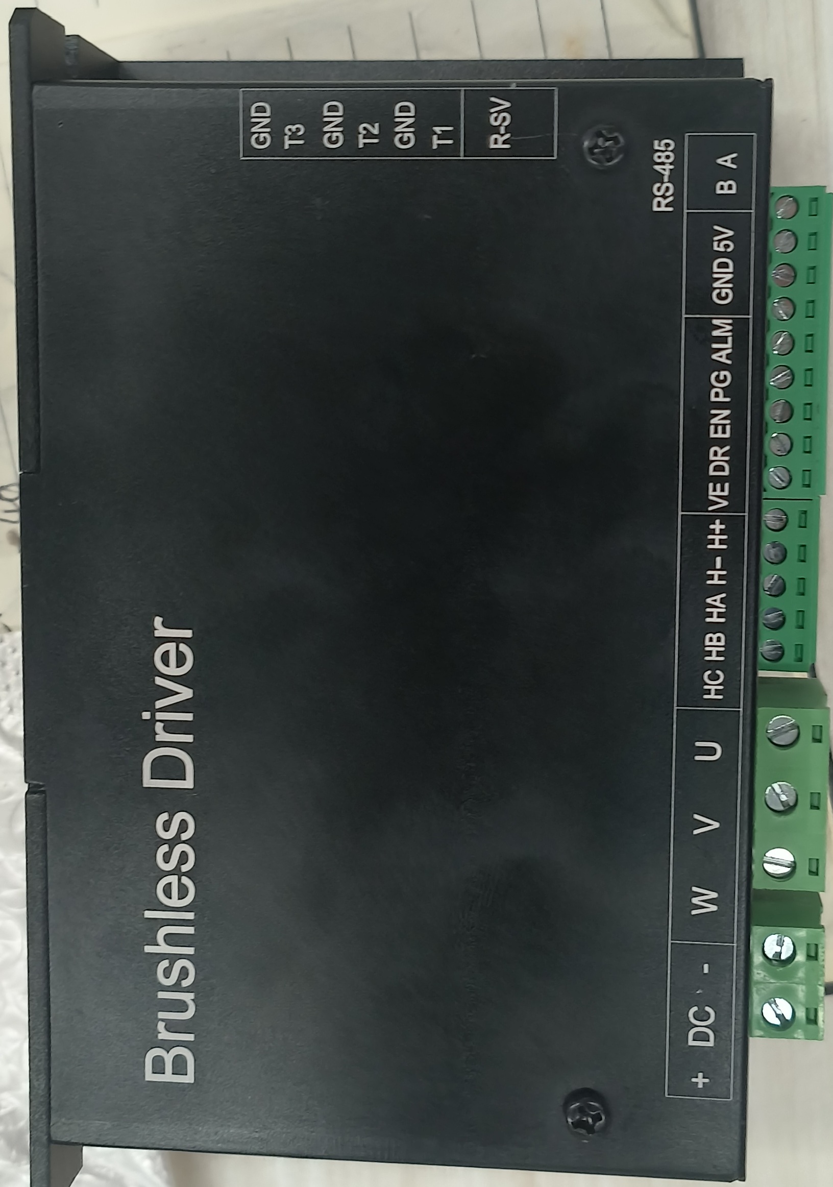

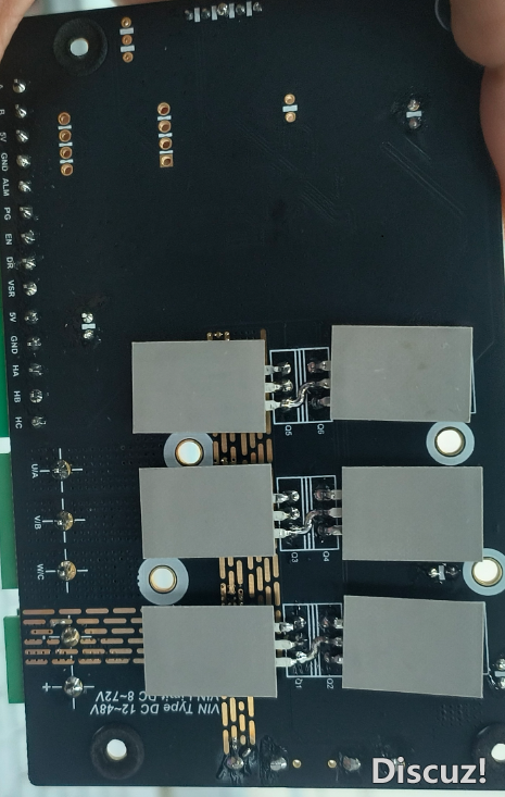

这个活动主播甚是喜欢,于是便申请了该板子,还没有第三天,板子就到了主播手里了,板子还带有金属外壳非常讨主播欢喜
下面是板子的外观和内部裸露结构:
开发板
开发板

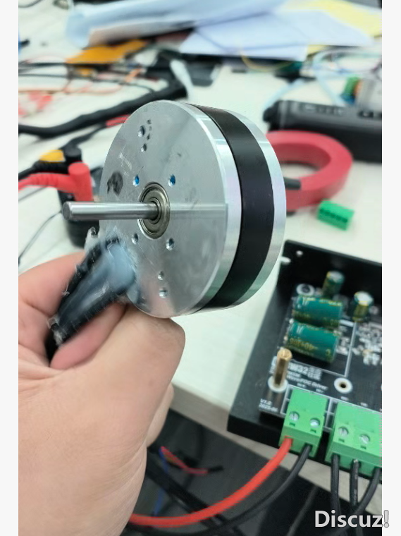

  • 主播因为独自一人在外地实习,自己的三相无刷霍尔电机并没有带在身上,于是主播在昨晚在咸鱼上迅速购买了一个垃圾霍尔电机(赌狗赌霍尔能够使用)。

  • 板子的下载口使用的是直插排针,并不适合下载最新的代码,于是主播将阵脚换成了弯角排针

说明:主播因为买的咸鱼电机是HALL60°的,例程代码里面的有感就不能测评了
  • 使用例程代码测试BLDC无感控制(主播一开始以为是FOC控制
直接开始将代码烧录进入开发板:(很令人伤心的是我把电机功率全开,把我的采样电阻给烧坏了,大家使用的时候要注意) ce1d3c8394642108c3cc54880ee29c0c.png

小小蚂蚁举千斤 发表于 2025-8-21 23:37 | 显示全部楼层
mos管焊接有点糙是图片的问题嘛?
