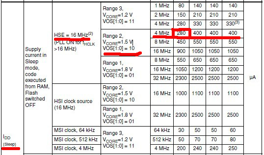

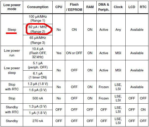

STM32L152XX,HSI=3.6864.
SLEEP模式,Voltage Range 2,外设全关。
测得的功耗是470ua。
而手册上的数据是SLEEP模式下,Voltage Range 2时的功耗为82ua/MHz。
3.6864*82=302.2848ua
和我的470ua差168ua。。
这是为什么 ?
有人测过么?
PS:只是一个最小系统,没有其他外围。
它此时的测试条件(系统、HCLK、APB_CLK)跟LZ相同吗?

IJK 发表于 2012-12-17 13:42 | 显示全部楼层
LZ看的是哪个datasheet?      我看到的有所不同。
另外,对于4MHz频率,可以用MSI,这样功耗更低。
 楼主| hackthree 发表于 2012-12-18 14:55 | 显示全部楼层
另外,对于4MHz频率,可以用MSI,这样功耗更低。 ...
AN3193  STM32L15x ultralow power features overview
STM32L15X ultralow power features overview.pdf (115.14 KB, 下载次数: 22)
因为应用需求,只能用外部HSE,因为内部的MSI的误差不一致。
而且内部的MSI 的温度系数也不行。

IJK 发表于 2012-12-18 15:41 | 显示全部楼层
一般而言,应该以datasheet为准。
其次,我估计 AN3193  的表格是代码运行在RAM里,并且时钟来自MSI。

 楼主| hackthree 发表于 2012-12-18 17:01 | 显示全部楼层
其次,我估计 AN3193  的表格是代码运行在RAM里,并且时钟来自MSI。 ...
这个就不晓得了。那个手册上好像没讲到。
但是datasheet上的数据貌似更低。。
HSE为16M,他的测试可能是分频到4M 的
4M 的时候的经典值才280ua。
55℃的时候MAX才400ua。。
MAX都比我的470ua小。。。:L
IJK 发表于 2012-12-18 17:37 | 显示全部楼层
这个就不晓得了。那个手册上好像没讲到。
代码运行在RAM里
IJK 发表于 2012-12-18 17:39 | 显示全部楼层
另外HSE的电流没包含在 280uA里面,16M HSE耗电为460uA ~ 700uA(20pF)
