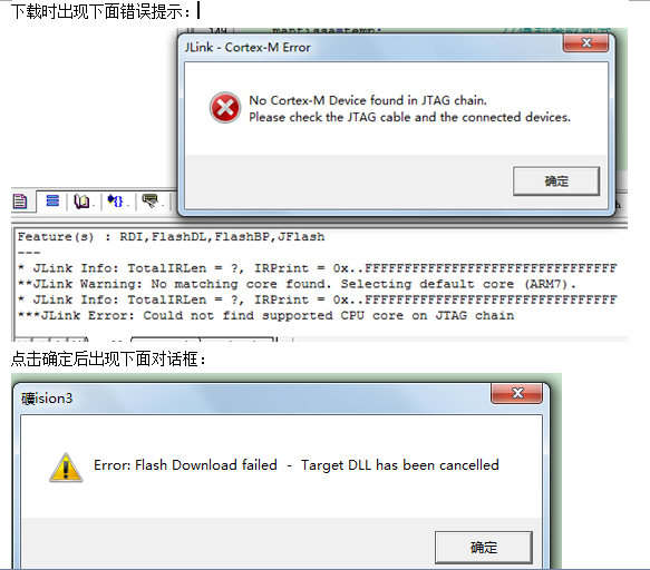

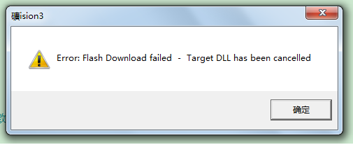

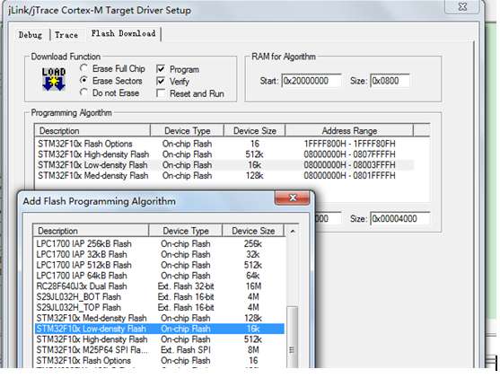

如题。但是用isp串口可以下载进去程序。mdk3.80里面在选Flash型号时没有发现有32k大小的呢?请问这个问题如何解决啊?谢谢!

cjhk 发表于 2013-3-6 21:04 | 显示全部楼层
个人觉得是电路焊接问题   可能是电路虚焊问题   或者是你的烧写软件设置问题
cjhk 发表于 2013-3-6 21:07 | 显示全部楼层
前段时间我也遇到过这种问题   主要是虚焊问题   这个硬件电路需要着重考虑

 楼主| cpl_1 发表于 2013-3-7 10:48 | 显示全部楼层
谢谢!
我用sw模式下载时,识别这个器件了,但是出现cannot enter debug mode 的错误提示。网上搜索了一下看到也有人遇到类似的问题了。
这个仿真器给其它stm32芯片比如大flash的下载没什么问题,就这个c6出现问题了,以前也下载进去过。没准真有可能像网上说的以前程序把JTAG模式给关闭了?

yueliangruying 发表于 2013-3-7 11:03 | 显示全部楼层
谢谢!
我用sw模式下载时,识别这个器件了,但是出现cannot enter debug mode 的错误提示。网上搜索了一下 ...
是不是你把jtag复用了
 楼主| cpl_1 发表于 2013-3-7 12:14 | 显示全部楼层
没有复用jtag,刚才用isp重新清除了一下芯片,jtag下载不行,识别不了器件,sw下载能识别器件,但是下载不进去,还是出现上面的问题。
 楼主| cpl_1 发表于 2013-3-7 12:47 | 显示全部楼层
ISP可以下载进去并运行
hawksabre 发表于 2013-3-7 17:44 | 显示全部楼层
虚焊   或者是烧写器设置问题  就这两个问题   呵呵   仔细查一查  实在不行就找FAE
