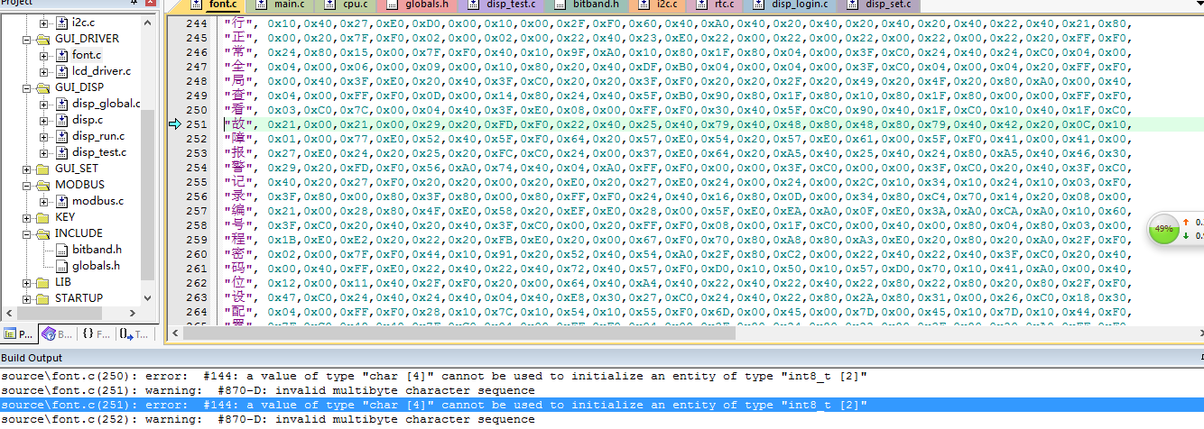

如图所示,在台式机上编译没有出现这种情况,结果考到笔记本上,就报错了!取摸都是用取字模软件生成的~求解~
问题找到了,不知怎么搞得,这个字摸的.c文件中的汉字编码和其他文件的不一样,一般在keil中删除一个汉字都要按退格键两下才删除一个汉字,占两个字节的存储空间,而且会有乱码出现,这个文件中居然按一下就删掉了,也没出现乱码字样。重新建了一个.c文件,把代码拷过去,然后就没再报错了~
jjjkkk00 发表于 2013-10-19 13:35 | 显示全部楼层
应该是数据类型定义的问题。
检查下两种类型的差别,修正下变量类型。

图片1就是字摸结构体定义啊。一样的程序~

O狂且O 发表于 2013-10-19 18:22 | 显示全部楼层
看手册啊.
144
a value of type <type> cannot be used to initialize an entity of type <type>
The initializing string for a fixed size character array is exactly as long as the array size, leaving no room for a terminating \0, for example:
char name[5] = "Hello";
The name array can hold up to 5 characters. "Hello" does not fit because C strings are always null-terminated (for example, "Hello\0"). The compiler reports:
Error: #144: a value of type "const char [6]" cannot be used to initialize an entity of type "char [5]"
A similar error is also raised if there is an implicit cast of non-zero int to pointer.
For example:
void foo_func( void )
  char *foo=1;
results in the message:
#144: a value of type "int" cannot be used to initialize an entity of type "char *"
For the cast, this error can be suppressed with the use of the --loose_implicit_cast switch.
O狂且O 发表于 2013-10-19 18:36 | 显示全部楼层
从编译器手册介绍可以知道.
"" 默认是字符串多了个 '\0'.
所以, 把汉字内码索引改成 3. 试试???
至于为啥换个电脑就不行了. 我试试看.
版本不一致?????
O狂且O 发表于 2013-10-19 18:48 | 显示全部楼层
搜了下, 貌似编译器不支持中文, 都有这个毛病, 学习了.
加这句可以去除:
  1. #pragma diag_suppress 870   // 看手册介绍

 楼主| duljsky 发表于 2013-10-20 13:46 | 显示全部楼层
dirtwillfly 发表于 2013-10-19 16:03
有没有可能是两台电脑环境变量设置有差异
问题找到了,不知怎么搞得,这个字摸的.c文件中的汉字编码和其他文件的不一样,一般在keil中删除一个汉字都要按退格键两下才删除一个汉字,这个文件中居然按一下就删掉了,也没出现乱码字样。重新建了一个.c文件,把代码拷过去,然后就没再报错了~

jjjkkk00 发表于 2013-10-21 19:06 | 显示全部楼层
问题找到了,不知怎么搞得,这个字摸的.c文件中的汉字编码和其他文件的不一样,一般在keil中删除一个汉字 ...
晕死,看你写的内容以为是直接拷贝过去什么都没变的!平台版本、操作系统版本、所有用到的文件都一致。
有文件存在差异是很无解的事情,纠结。
呵呵。乌龙啊。
