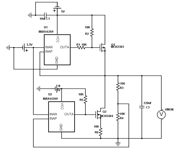

    采用比较器设计的一种稳压电路,为5V稳压输出,如下图所示:

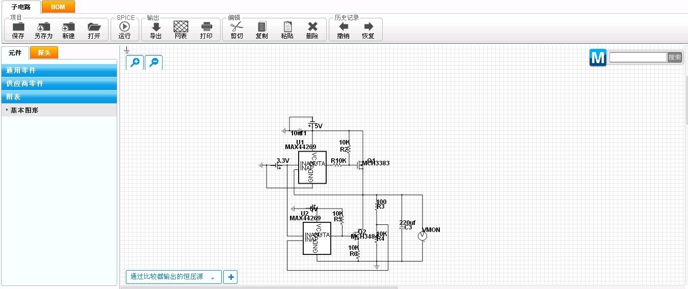

电压表正端为5V输出,不知道为啥仿真的时候一直失败,说什么模拟运行时间太长了。
按我的理解,刚上电时,比较器U1输出低电平,Q1导通,5V给220uf的大电容充电直到大于3.3V,比较器U1输出高电平,Q1关断。比较器U2输出高电平,Q2导通,220uf电容通过R6放电,直到低于3.3V,又开始充电。不知道我的理解对不对,请大家批评指正!

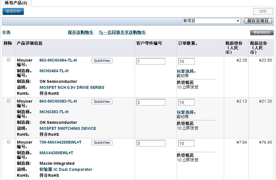

Mouser购物车:
http://www.mouser.cn/Cart/Cart.aspx

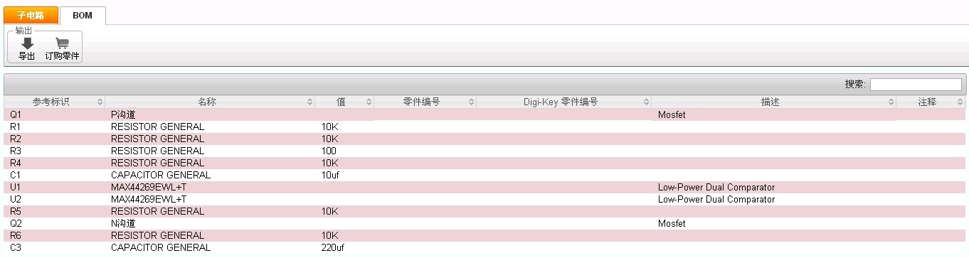

BOM表:
(⊙o⊙)…,这个easySim有些不会用,点运行说模拟时间太长,出错了,点导出图片或PDF都没什么反应,只有打印可以。。。。

乒乓控制。
