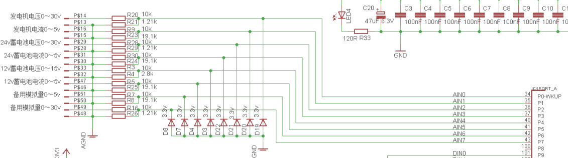

STM32内部的ADC模块精度怎么样,我在论坛里看到误差不过1LSB,可是我采集的误差都很大,跳动的有些大。会是什么原因呢。板子是STM32F103ZCT7的 跳动大概在0x670到0x67f之间

1LSB不应该是跳动最后一位吗,软件没有做均值滤波,采集的是8路模拟电压信号,在硬件上有经过滤波和隔放大换成最大为3.3V的无高频干扰的电压信号,基准是3.3v,
至于电源单元,也是做过滤波处理的。

VDDA与VREF+相连VSSA与VREF-相连 QQ截图20140415113437.png 这个基准应该就是3.3v没错吧,输入信号已经通过滤波,也不会有问题,关键就是电源,如果电源不稳定,这个VDDA就会不稳定,进而这个VREF+就会不稳定,基准就不准,我这么理解对吧?我是用定时器触发的ADC,20ms触发一次,采样时间这么设置

应该也是足够的。用DMA搬移数据到内存ADC_DualConvertedValueTab[10]. 用ST-LinK调试观察ADC_DualConvertedValueTab[10],跳动很大。

试了一下,用串口测试,是好了一点也只能精确到0.01V,距离要求还差的很远,我想大概是因为供电电源电压不稳造成的,VREF+和VDDA直接连在一起,如8楼的图所示,如果供电电压不稳 VREF+会有变化吗 ?谢谢各位悉心指导~~~

电源电压稳定性可以用示波器看,看纹波有多大。
可以在Vref+就近再接0.1uF电容。

我的是144脚的,额 ,,精度基本达到了。。总结一下,,
影响ADC精度比较明显的几个因素。
1、供电电源电压稳定;
2、基准选择,使用内部参照电压精度好一些;
3、ST-Link调试会对精度有一定影响,如楼上IJK所说。
再次谢谢大家悉心指导,结贴给分。
