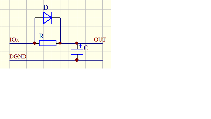

每一个IO都要求保持与掉电前一样很困难,如果个别需要的话,可以在IO的输出后续电路加阻容二极管电路靠电路的延时保持。
 楼主| wyjben 发表于 2014-4-26 19:21 | 显示全部楼层
yzzly 发表于 2014-4-26 16:47
每一个IO都要求保持与掉电前一样很困难,如果个别需要的话,可以在IO的输出后续电路加阻容二极管电路靠 ...
这个时间太短,我要可以永久保存的
