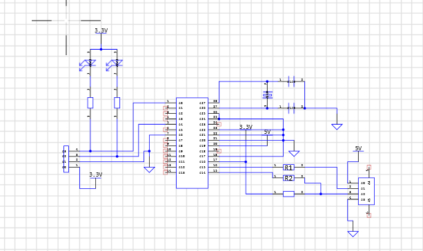

该器件内置USB功能控制器、USB 收发器、振荡器和带有全部调制解调器控制信号的UART, 只需外接几只电容就可实现USB 信号与RS232 信号的转换,能够方便嵌入到各种设备;该器件作为USB/RS232 双向转换器,一方面从主机接收USB 数据并将其转换为RS232 信息流格式发送给外设;另一方面从RS232 外设接收数据转换为USB 数据格式传送回主机。这些工作全部由器件自动完成,开发者无需考虑固件设计.
