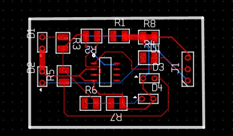

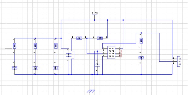

该传感器模块对环境光线适应能力强,其具有一对红外线发射与接收管,
发射管发射出一定频率的红外线
,红外线被接收管接收,经过比较器电路处理之后,绿色指示灯会亮起,同时信号输出接口输出数字信号(一个低电平信号),可通过电位器旋钮调节检测距离,有效距离范围 2~30cm,工作电压为3.3V-5V。
201
http://easypcb.21ic.com/pcb-client/open/project/1245
