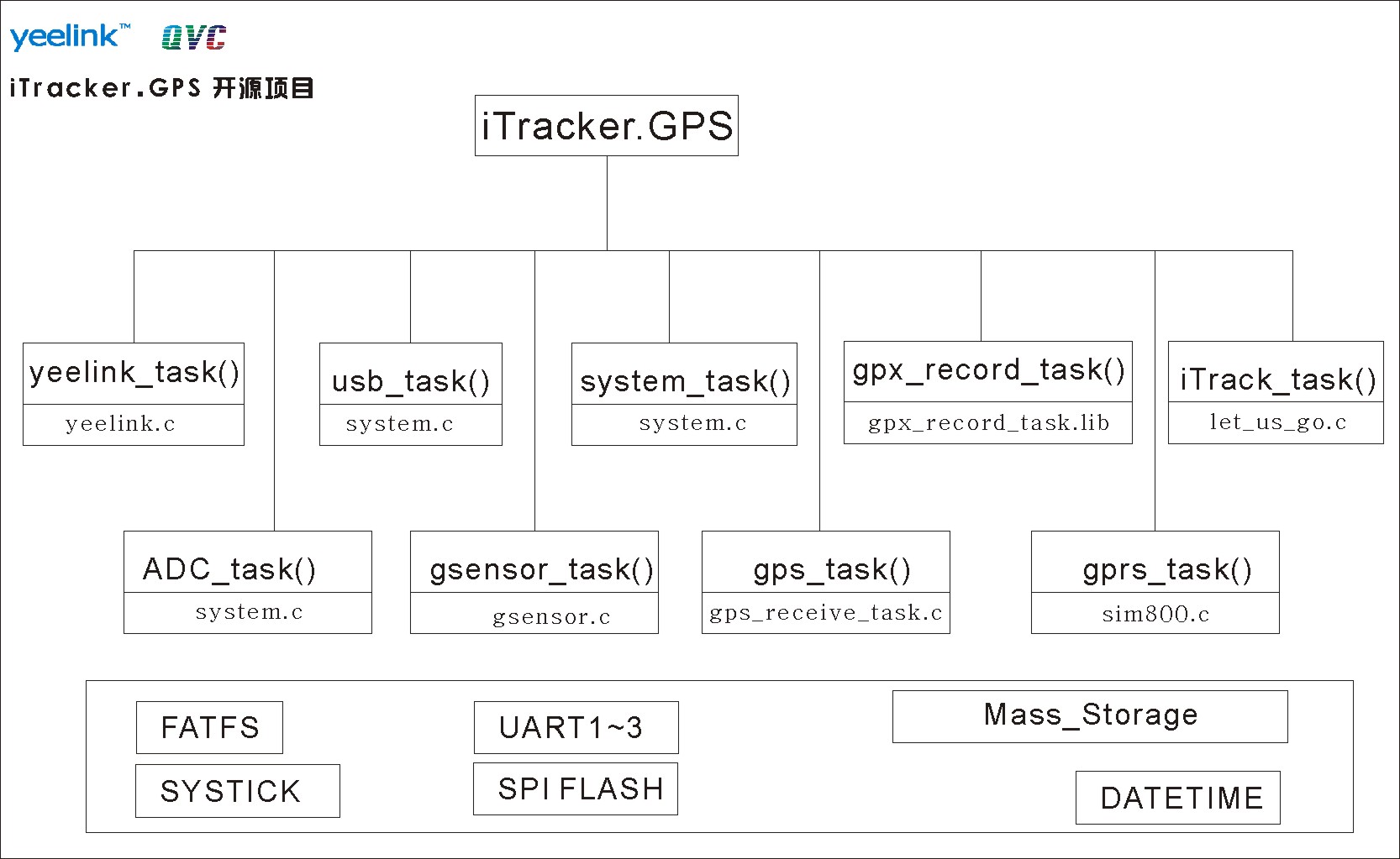

采用YEELINK的物联网云,效果不错,有人需要这个开发资料的吗(QQ:49370295)。希望版主支持.
硬件介绍:
* CPU:STM32F103_HD
* GPS模块:DESAY DE8901R
* GPRS模块:SIM800L
* 陀螺仪:Bosch BMA223
* 锂电池供电/USB供电/8~36V宽范围直流供电
* 8MB SPI FLASH
软件介绍:
* Yeelink平台连接,手机APP访问,IE访问
* OS:无
* GPS坐标采集/上传,本地存储为GPX文件。
* GPRS数据上传
* 运动识别
* U盘(SPI FLASH 8MB)
* 通过U盘加载配置参数
