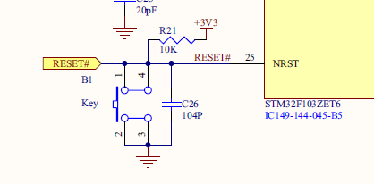

一开始通电的时候,能够正常仿真、下载、独立工作。但是过了1分钟到几分钟,就都会莫名地出现无规律复位。如果一直通电,那么复位引脚就会逐步变为0.x伏特,并伴随一些波动。
我也遇到同样问题。我用103C8T6做了一个新的电路板,用RC(10k+104)做了一个简单的RESET电路。
我以前做好了一个PCB版,没有问题。现在改版,PCB布局调整了,就出现了上述问题。是不是PCB布局的问题?已经做了3版了,都是出现上述问题。

有可能是晶振的问题,一是晶振质量不好,二是晶振在PCB的布局靠复位脚太近。恰好C8T6的STM32晶振和复位脚是相邻的。一开始PCB板子大没影响,PCB画小了影响就出来了。建议拆掉晶振用内部晶振试试是否会死机

建议NRST引脚接上拉,下图是STM32F10E-LK开发板的原理图截图。

多并几个电容试试
