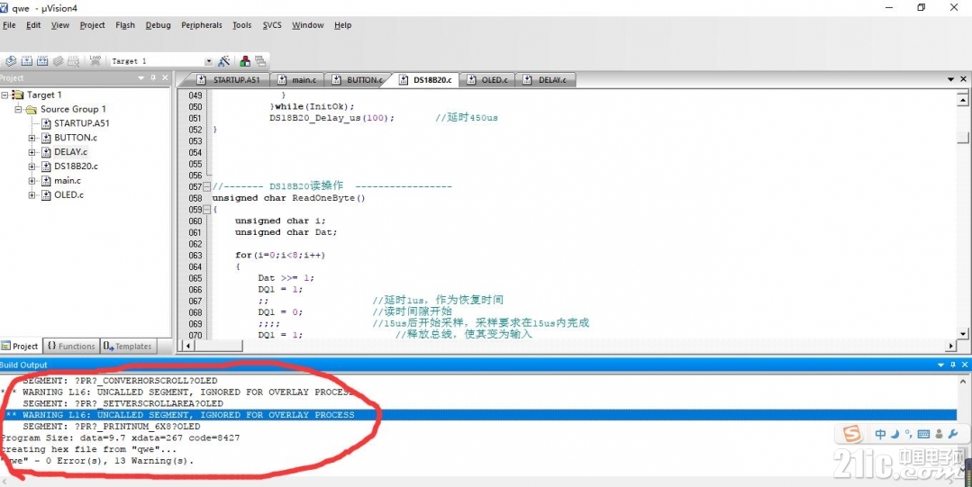

我用楼主的程序编译了一下,编译能够通过,hex文件也能产生,可是这些多出来的是怎么回事呢?这对程序有影响吗?
*** WARNING L16: UNCALLED SEGMENT, IGNORED FOR OVERLAY PROCESS
           SEGMENT: ?PR?_SETVERSCROLLAREA?OLED
               SEGMENT: ?PR?_PRINTNUM_6X8?OLED
 楼主| caijie001 发表于 2018-6-7 09:46 | 显示全部楼层
蔬木果 发表于 2018-6-6 23:01
我用楼主的程序编译了一下,编译能够通过,hex文件也能产生,可是这些多出来的是怎么回事呢?这对程序有影 ...
这些是OLED 屏幕的库函数,没有用到的警告而已,没影响
蔬木果 发表于 2018-6-7 10:46 | 显示全部楼层
哦哦,谢谢解惑。
