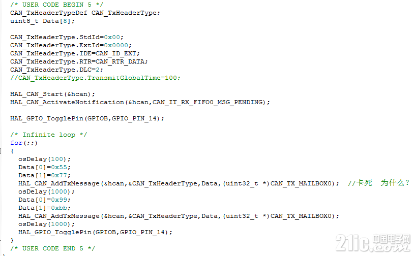

我最近也在使用最新的CAN库,可是会出现HardFaul()里,是由于HAL_CAN_AddTxMeddage()中的
我的也是卡死在这里了,只要一发送就卡死在这里,不知是何故,也是按照楼主那样的做的发送! void CAN_TRANSMIT(void)
        uint8_t TR_BUF[8]={0x11,0x22,0x33,0x44,0x55,0x66,0x77,0x88};
  TxMessage1.DLC=8;                                        //消息的数据长度
  TxMessage1.StdId=0x114;                        //标准标识符
  TxMessage1.ExtId=0x00001314;                //扩展标识符
  TxMessage1.IDE=CAN_ID_STD;                        //CAN_ID_STD使用标准标识符;CAN_ID_EXT 使用扩展标
  TxMessage1.RTR=CAN_RTR_DATA;                //为数据帧
        if(HAL_CAN_AddTxMessage(&hcan,&TxMessage1,TR_BUF,(uint32_t*)CAN_TX_MAILBOX0)!=HAL_OK)
发送里经过 if (pHeader->IDE == CAN_ID_STD)
这个卡死在在这里

dsyq 发表于 2019-4-18 15:13 | 显示全部楼层
看楼主用起来很easy的样子。
而我用2个STM32F103C8T6的开发板对发,安装买家的例程可以。我自己用最新的cubemx生成就不行
我发现执行HAL_CAN_AddTxMessage 时卡死了。

dsyq 发表于 2019-4-19 08:14 | 显示全部楼层
founderHAN 发表于 2018-10-15 15:27
HAL_StatusTypeDef HAL_CAN_AddTxMessage(CAN_HandleTypeDef *hcan, CAN_TxHeaderTypeDef *pHeader, uint8_ ...
对啊  我就发现走到这里死掉了。
自己定义一个字节数组再把数组地址代替CAN_TX_MAILBOX0传进去就一切正常了  发表于 2019-4-23 15:35
梦醉痴罢 发表于 2019-4-23 15:34 | 显示全部楼层
橡皮擦擦 发表于 2019-4-15 23:38
我的也是卡死在这里了,只要一发送就卡死在这里,不知是何故,也是按照楼主那样的做的发送! void CAN_TRA ...
一开始我也是参考这段代码后来发现发送总是进错误中断。后来一点点排查,发现CAN_TX_MAILBOX0只是一个宏,且值为0x00000001 我没看懂楼主为什么把这个强制转换成地址再传进去的意义。但是自己定义一个字节数组再把数组地址代替CAN_TX_MAILBOX0传进去就一切正常了

橡皮擦擦 发表于 2019-4-23 23:04 | 显示全部楼层
一开始我也是参考这段代码后来发现发送总是进错误中断。后来一点点排查,发现CAN_TX_MAILBOX0只是一个宏 ...
对,就是最后参数(uint32_t*)CAN_TX_MAILBOX0的问题;要设一个变量传进来;
我发送可以了,但又接收又接收不到,没时间研究了,于是我就用来了低版本的HAL库(1.6);cubemx我也用回了低版本的了,真是悲催啊!

a32425262 发表于 2021-5-15 21:30 | 显示全部楼层
楼主的说明还是很有帮助的我这里测试通过了
看到大家遇到的两个问题
协助大家解决一下
1、使用新版HAL库中的HAL_CAN_AddTxMessage发送就死机看库文件注释中有说明
  * @brief  Add a message to the first free Tx mailbox and activate the
  *         corresponding transmission request.
  * @param  hcan pointer to a CAN_HandleTypeDef structure that contains
  *         the configuration information for the specified CAN.
  * @param  pHeader pointer to a CAN_TxHeaderTypeDef structure.
  * @param  aData array containing the payload of the Tx frame.
  * @param  pTxMailbox pointer to a variable where the function will return
  *         the TxMailbox used to store the Tx message.
  *         This parameter can be a value of @ARG CAN_Tx_Mailboxes.
  * @retval HAL status
这个是因为楼主发送函数的参数写错了,最后一个参数,要自己定义一个变量,然后取地址使用
楼主的是:
HAL_CAN_AddTxMessage(&hcan1,&TxMessage1,TR_BUF,(uint32_t*)CAN_TX_MAILBOX0);
修改为:
int my_pTxMailbox;
HAL_CAN_AddTxMessage(&hcan1,&TxMessage1,TR_BUF,(uint32_t*)&my_pTxMailbox)
这里面的最后一个参数就相当于一个返回值之类的
2、无法接收不仅接收中断
2.1检查一下是否使用了楼主的打开中断
2.2检查一下是否开启的过滤器
