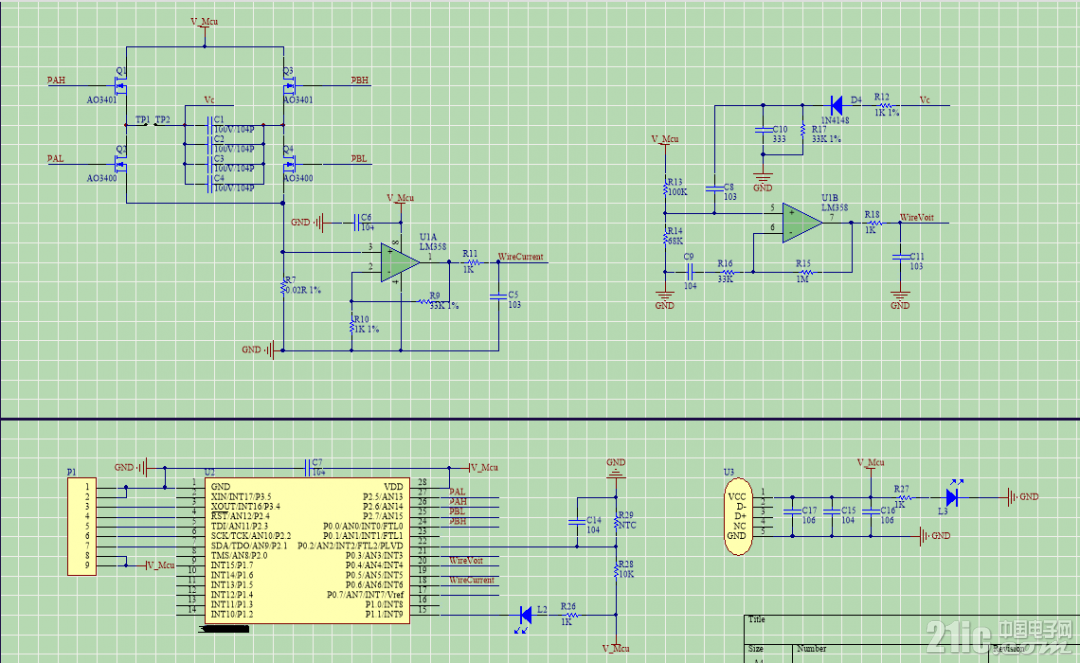

最近抽时间画的!这个是简化版本的无线充!!学习QI够了!!
 楼主| 耗子小兵 发表于 2018-7-3 15:02 | 显示全部楼层
目前QI的解码电路一共两种!一个是复杂点的!电流和电压解码各用两级运放来实现!
还有一种就是简化板,只用一级运放,甚至不用运放。这两种我都有测试过!解码的程序是不一样的。具体的我没有保存当时的图片,只有用逻辑分析仪捕获的一些数据。和我个人的解码程序打印出来的数据!两级的希望测试过的小伙伴能分享一下。我这只有一级运放的。不用运放的和这个也差不多!!!下面上传这些数据。需要自己安装一个逻辑分析仪的软件看一下。

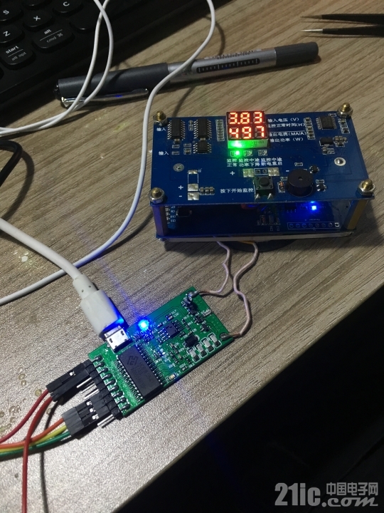

发一下群的二维码!!然后板子已经到了!焊接上去简单测试了一下!我用的SOP28的芯片!有需要的可以加一下QQ,然后自己付邮费,我给板子和几个MOS,不过线圈我手头只有一个。需要自己买!可以拿回去用自己的芯片学习和开发!!
反正原理图也有!想自己做的也行!!
过两天调试完成,会把代码慢慢的开源!包括7.5W和10W的!!!论坛的编辑太麻烦了!!
5W的本周完成!下周开始每天更新一篇**!代码会直接丢群里面!!哎!!人生啊!!
