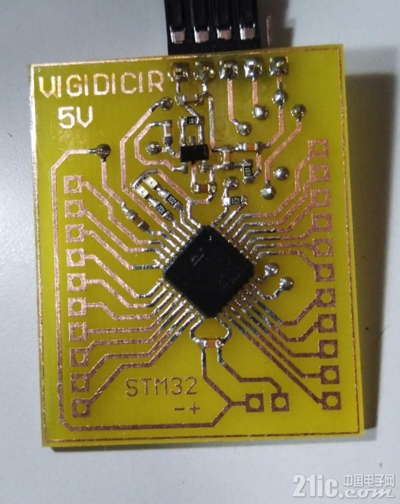

热转印效果非常好的,耗材少速度快自己做一两块小板非常方便,PCB现在便宜了,大板基本不做了,上几张效果图。
LQFP48
QFN封装也没有问题
做个最小系统也非常轻松

 楼主| tuoxieshu 发表于 2019-10-27 00:46 | 显示全部楼层
laotui 发表于 2019-1-26 13:09
热转印效果非常好的,耗材少速度快自己做一两块小板非常方便,PCB现在便宜了,大板基本不做了,上几张效果 ...
确实不错,我是习惯用化学法了,感觉比热转印更方便,不用熨斗不用转印机啥的,8mil的线都不会断,哈哈
这个反正自己做顺手啥方法不重要,做出来最重要!
