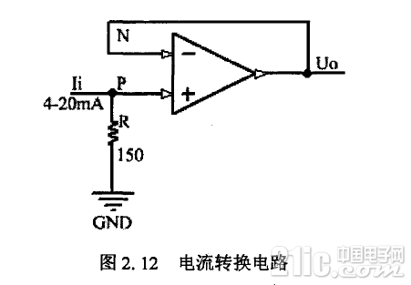

电流测量。使用4}20mA电流模式,而片内ADC只能对电压采样,通过
以下电路将4}20mA转换为电压输出电路设计如图2.12所示。可以直接使用采样
电阻获得电压,后接一级电压跟随器作阻抗匹配,接入ADC引脚[12]。采样电压范
围0.6一3 V,未充分利用输入电压范围。

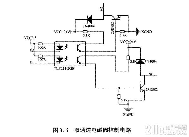

    电磁阀是实现自动化测量的驱动器,在控制系统起到调整流体介质的方向、
流量、速度等参数。电磁阀从原理上可分为直动式、分布直动式和先导式,本设
计中使用的是先导式电磁阀。当线圈通电,在电磁力作用下使先导孔打开泄压,
此时主阀背腔压力低于进口压力,流体动力在压差作用下推动活塞;当线圈断电,
磁场消失,弹簧复位使得先导孔封闭,与先导孔相连的腔室增压,流体压力和弹
簧力的作用下,活塞复位,关闭阀门[t630
    系统中选用的二位三通阀作为气路总开关;
    选用先导式S通电磁阀作为气缸执行动作的驱动器,具有二位单电控,内部
弹性密封和过电压自保护功能,相关参数如下:
    (1)使用流体:空气;
    }2)内部先导式使用压力范围:0.15}0.7MPa
    (3)最高动作频率:SHz;
    (4)线圈额定电压:24V;
    (S)消耗功率:0.4W(带灯)。
    电磁阀内部包含感性元件,为避免通断电瞬间的尖峰电压对单片机控制信号
的干扰,常用的隔离方式有继电器隔离、变压器隔离和光藕隔离。本设计中电磁
阀的开关和时间控制精度要求不高,采用TLPS21光藕隔离的方式,使前级和后
端电路之间没有电的直接联系,通过光藕使能端的导通与否,从而实现对后端电
路的控制,也即低电压对外部高压的控制。如图3.b所示为双通道电磁阀控制电
路,1N4004作为续流二极管,反向并联在输出两端,是为了消除断电后线圈产
生的反向电动势,保护元件不会被反电势击穿。
    TLPS21-2GB负载端集电极一发射级击穿电压Vc}o=SSV,电流传输比率
CTRS' 1000l0 } Ic最高输出SOmA。为使该电路驱动更大功率的器件,提高通用性,
在光祸负载端接一级三极管电路。

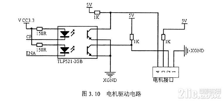

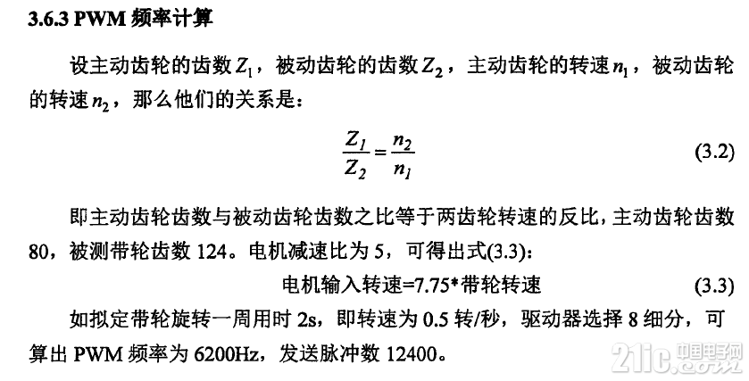

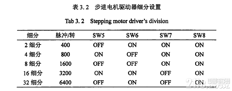

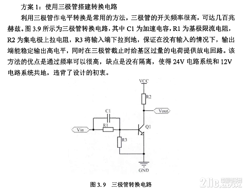

    步进电机是靠控制输入脉冲数量来实现转动的角度,可用于高精度的定位、
传动、速度控制等,应用广泛[[19]。系统选用减速步进电机,步进角度1.g0,相电
流1A,配以电机驱动器,在电路上仅需要设计相应的接口电路,如PWM、使
能接口、方向位等;电机驱动模块要求脉冲高电压为3.6}SV,单片机产生的高
电平为3.3V,单片机无法直接控制电机驱动器,还需设计电平转换电路。系统
要求电机在测量时匀速转动一圈,因此需要一路固定频率和固定脉冲数的PWM
来控制电机转动一圈。
 楼主| wangjiahao88 发表于 2019-7-8 12:37 | 显示全部楼层
    方案2:使用光祸进行电平转换
    如图3.10所示,CP, ENA是3.3 V信号,经过光祸转换成SV信号,该电路
搭建简单,对于20KHz以下的低速信号可以调制出良好的信号。
