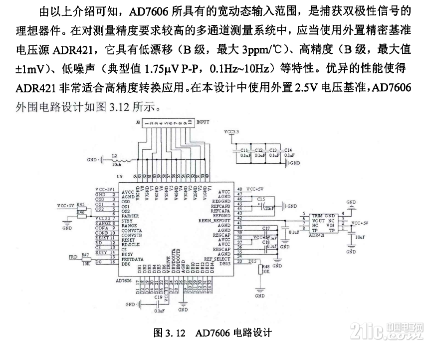

    (4)模拟输入抗混叠滤波器。
    AD7606提供了抗混叠滤波器,在士SV,-3dB带宽典型值为1 SkHz,士lOV
带宽典型值为23kHz o
    (S)采样保持放大器。
    采样保持放大器在CONVST x的上升沿对8个输入通道进行同步采样,一
个器件的8个采样保持器以及不同器件的采样保持器的孔径时间通过设计保证
严格匹配,因此,一个系统中允许多片AD7606同步采样。AD7606所有通道的
转换时间4},s } BUSY下降沿表示所有通道转换结束。
    (6)内部/外部基准电压。
    设置REF SELECT引脚,选择AD7606内置2.5 V或外部2.5V基准电压源,
2.5V基准电压会被内部缓冲放大至4.5V,此4.5V是ADC所用的基准电压。

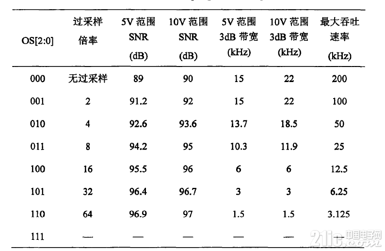

    (7)数字滤波器。
    AD7606内置一个可选的数字滤波器,在较低采样速率或者更高信噪比或更
宽动态范围的应用中,使用该滤波器能得到更好的采样效果。系统中采样频率较
低,应使用数字滤波器。
    OS引脚选择采样倍率,如设置OS=010,即采样倍率4,则在下一个CONVST
上升沿采集各通道第一个采样点,一个内部产生的采样信号采集所有通道的其余
3个点,然后对这些点求均值,从而改进了SNR的性能。表3.3所示为过采样倍
率与采样速率之间的关系。

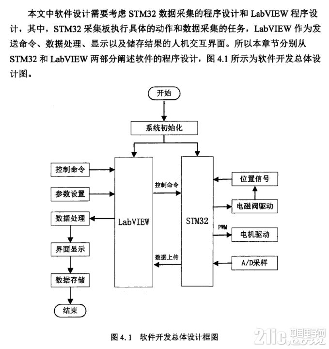

    STM32数据采集卡上电后,先启动初始化过程,包括时钟初始化、GPIO初
始化、ADC初始化、PWM初始化、USB通信初始化等。气缸活塞可能因为人
为或突然断电等意外处于伸展状态,所以系统上电后在没有接受到指令的情况下
将各气缸复位。然后等待上位机的指令或者外部测量按键的触发。当接收到测量
命令后,STM32控制硬件进入测量过程。在测量过程中,各个执行部件遵循严
格的顺序,运动环节的错位,不仅影响到测量结果,还可能损坏设备和仪器,造
成损失。图4.2标示了各气缸测量时的运动方向,气缸1推动电机使得齿轮与待
测工件啮合,气缸2推动薄型气缸3和传感器至预定位置后,薄型气缸3向下将
传感器置于带轮环形面上;AD采样程序启动,STM32驱动电机以预先设定的频
率转动,待测量完毕后,各气缸复位。
    由3.4小节可知,控制F=0,则电磁阀顺向导通,相应气缸按照图4.2示箭
头方向运动;F=1则电磁阀逆向导通,气缸恢复原来位置。以PPF1, PPF2, PPF3
作为各气缸的控制端,PPF4为总阀控制。PPF4为0时总阀导通,给后面的气缸
提供气体动力。
